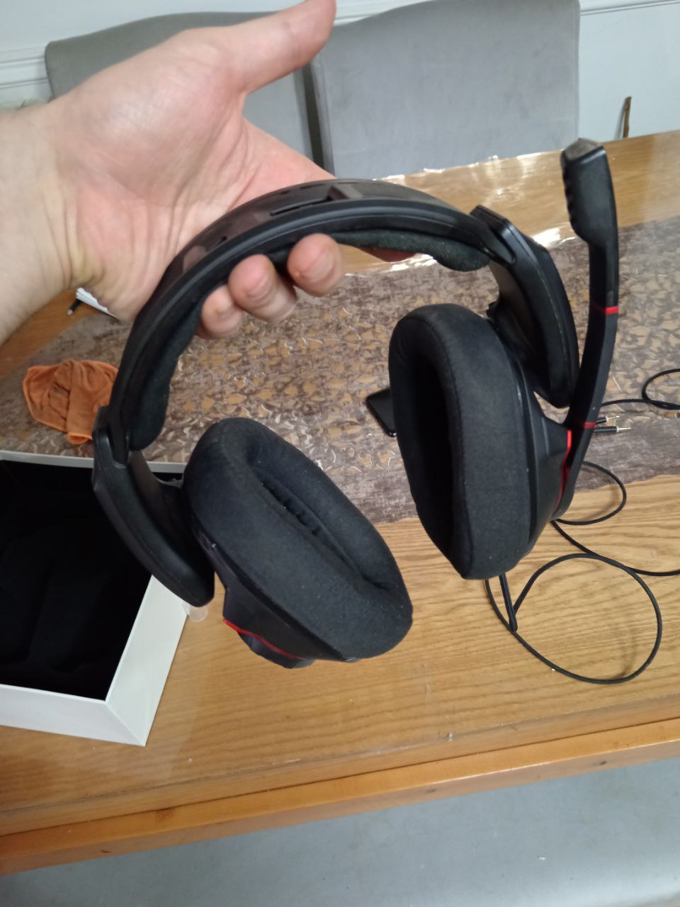

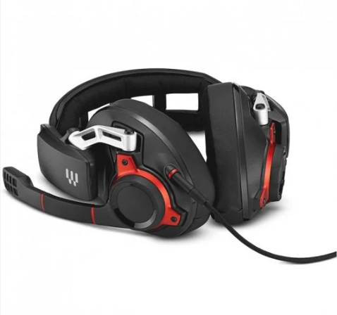

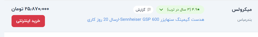

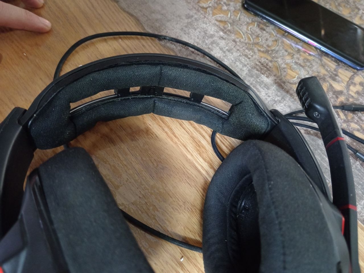

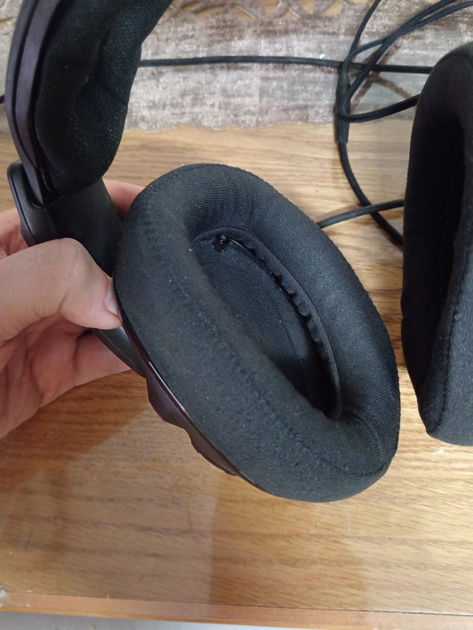

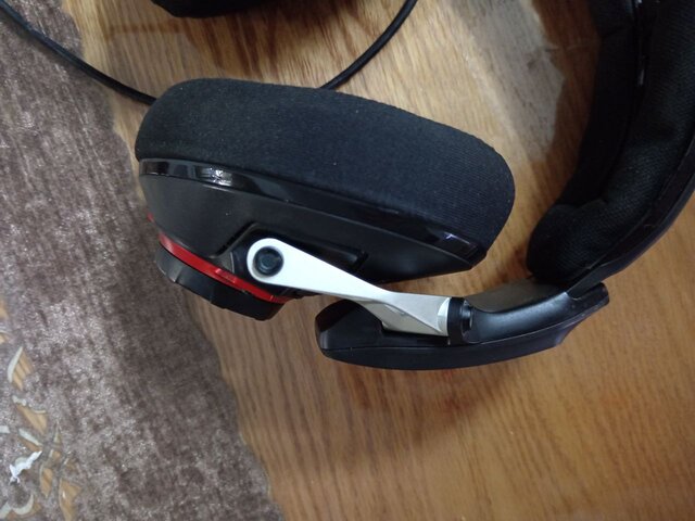

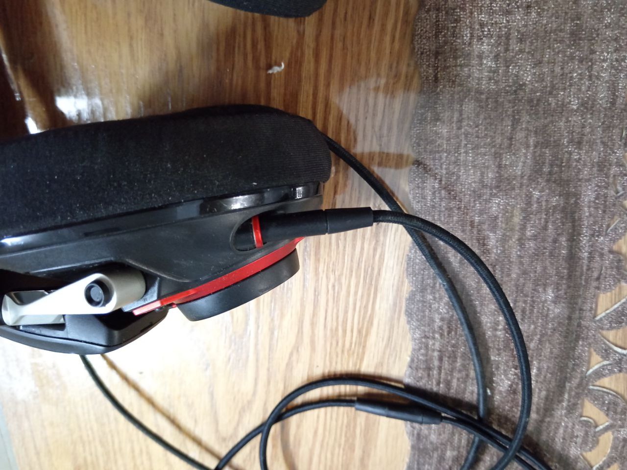

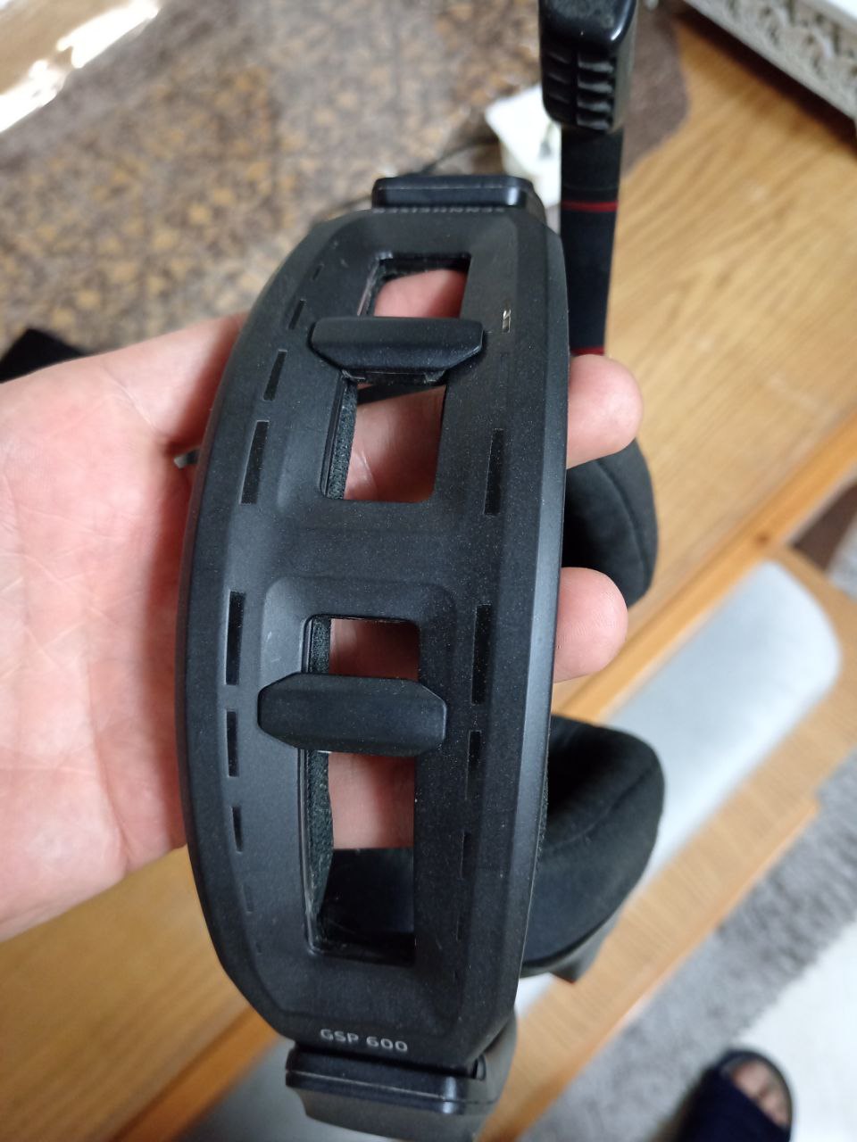

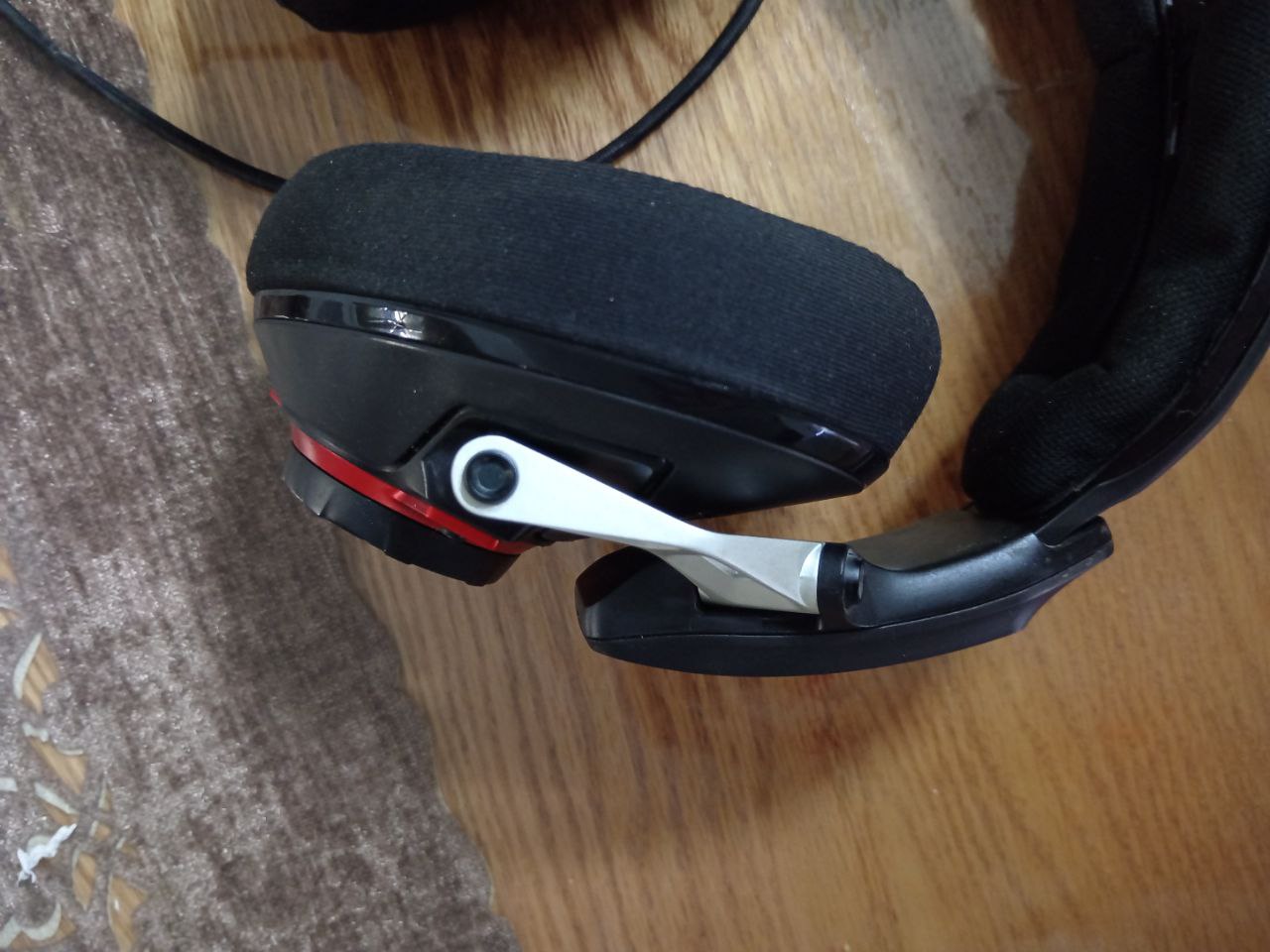

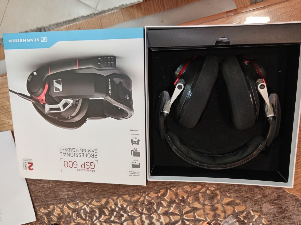

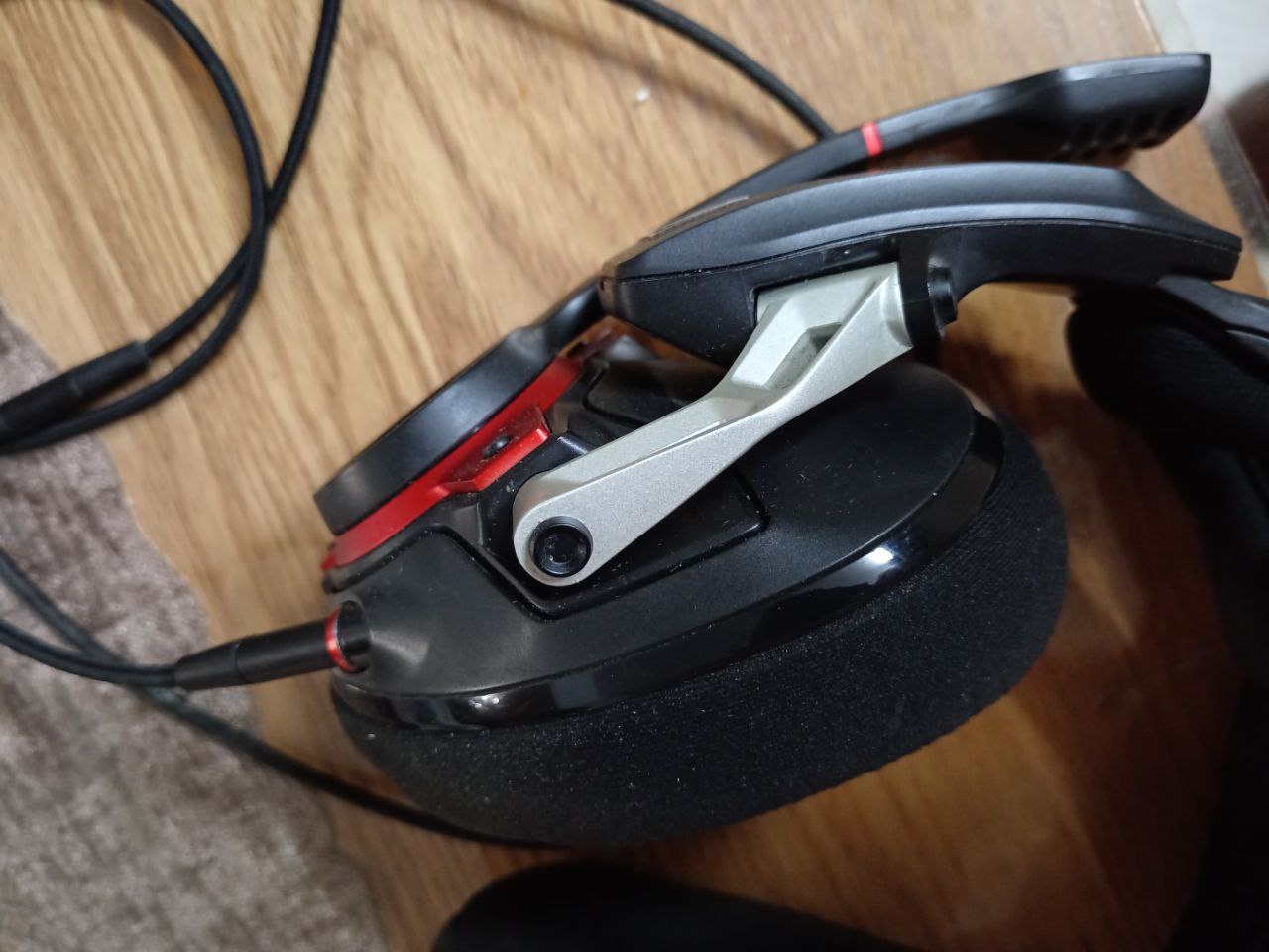

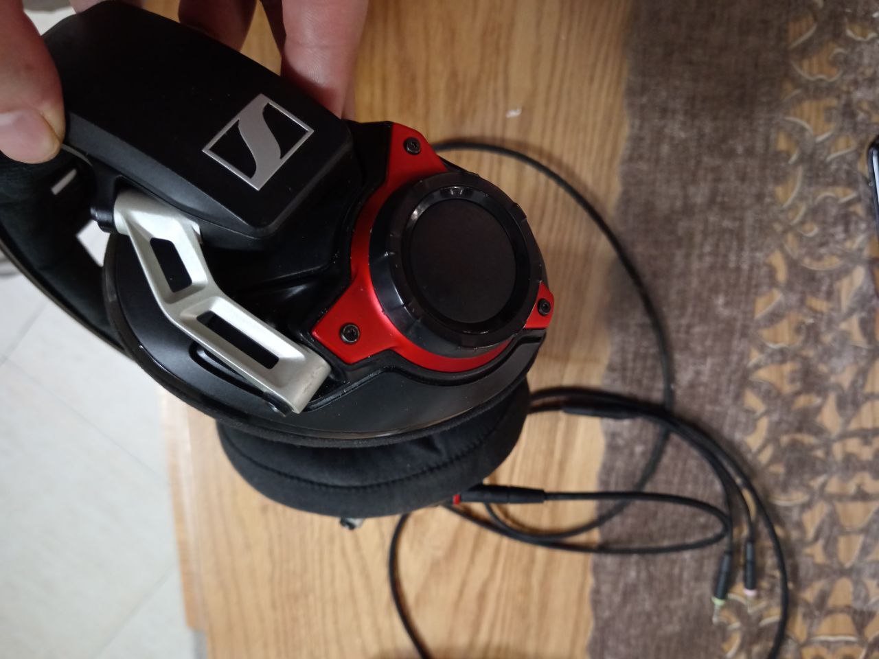

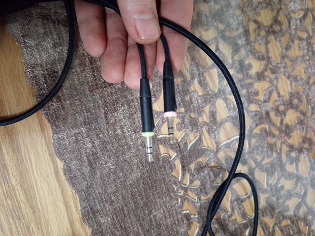

سلام هدست گیمینگ حرفه ای gsp 600 sennheiser مال خودم بوده و بسیار کم استفاده شده، کاملا سالم و تمیز پدهای هدست که مثه روز اوله کلا و حتی اندازه یه نقطه پوسته یا کنده نشده بدون خط و خش همراه کارتن من بعد خریدش مو کاشتم و تا یه سال نمیتونستم ازش استفاده کنم برای همین خیلی کم استفاده شده هر دو تا کابل موجوده مثه روز اول هم برای کنسول هم موبایل هم پی سی ساخت المان هست و نیازی به تعریف نیست میکروفون دارای نویزک نسلینگ و کیفیت عالی با این چینی های جدید اصلا قابل مقایسه نیست هم برای موزیک خوبه هم گیم نقدهاش همه جا رتبه بالای 9 گرفته قیمتش جهانیش 250 دلار بوده و قیمت توی بازارش هم 25 تومنه الان من قیمت رو از نصف هم کمتر میزام 11 تومن -
