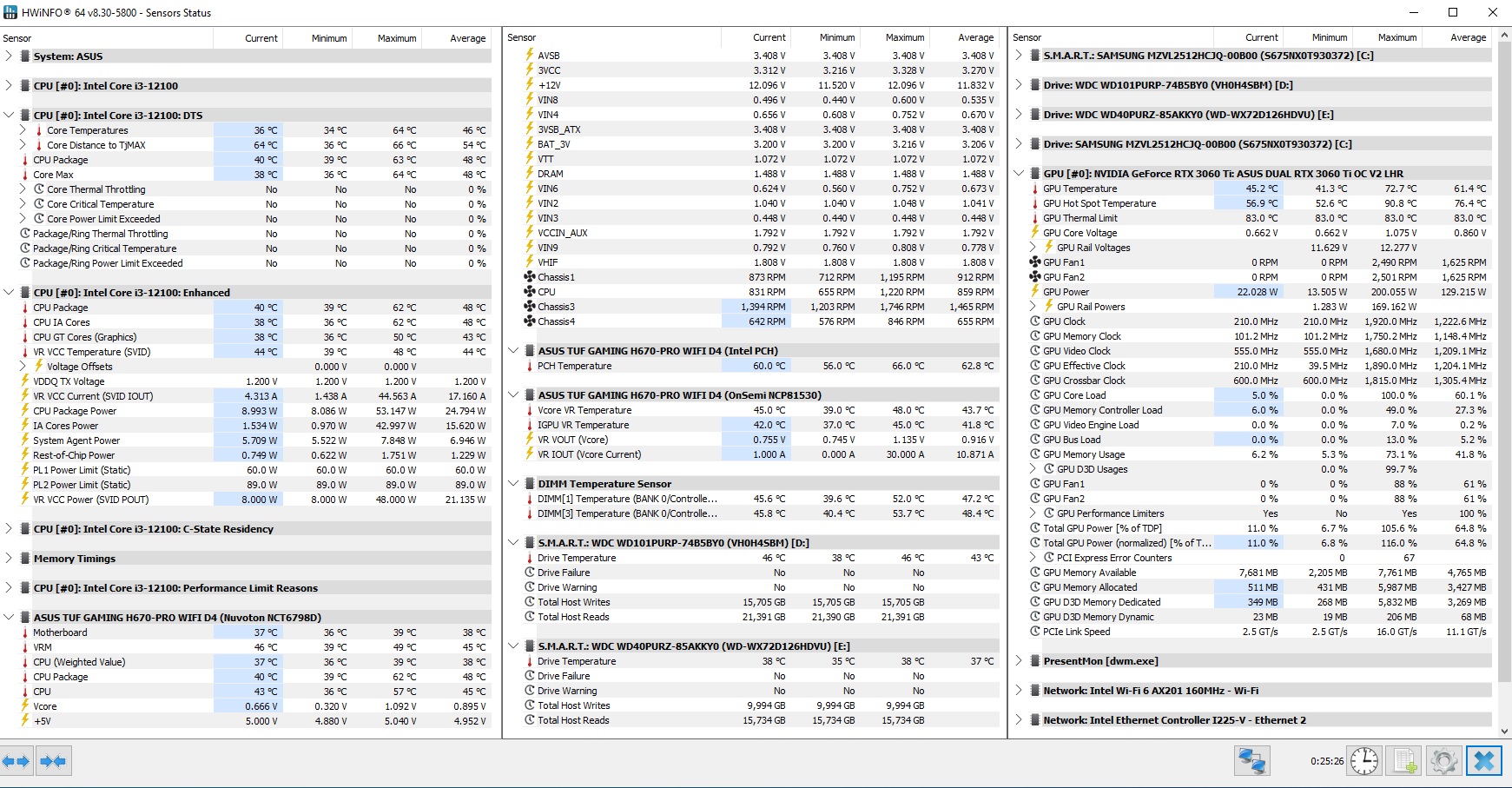

  6. با سلام مجدد و سپاس فراوان بابت راهنمایی و نظرات دوستان در تاپیک یه تست 25 دقیقه ایی در بازی GOD OF War 2022 توی 1080 گرفتم وضعیت دقیق به صورت زیر هستش همه فن ها روی دور Auto هستن حتی فن های گرافیک دمای داخل کیس (دماسنج داخل کیس گزاشتم ) نردیک 36 درجه هست
  7. سلام ارادت من اسم شریف شما هم نمیدونم بله شما بهترین راهنمایی کردید برای بنده (ممنونم) واقعا توش رفتم دیدم سیستم با توجه به نیاز من عالیه و واقعا ارتقا مثل یه کرم هست من استرس قطعاتمو دارم الان دو سال و خورده ای از استفاده کارتم گذشته الان تنظیمات گرافیکم فنش دستی هست و اندرولت کردم دماش تو بدترین حالت ۷۵ ایناس یعنی بدترین وضعیت ولی اتوماتیک باشه همه چی حتی فن تا ۹۲ اینا میره هات اسپات البته تو سرچ این مورد عادیه و اوکیه حالا من گفتم شاید خمیرش خشک شده باشه اسیب برسه بهش برای من تو بدترین حالت فرق دما با هات اسپات ۱۰ درجه بود به نظرتون اوکی هست ؟ نیاز به تعویض خمیر ندارم ؟ اصولا کی تعویض کنیم خمیر رو

  16. بیش از 15 درجه اختلاف دما منطقی نیست ولی اینم در نظر بگیرید که کا ت شما دوال هست. بهتره قبل از هرکاری اقدام به آندرولت کارت گرافیک بکنید. تاثیرش بسیار زیادتر از تعویض خمیر هست. بزرگوار این چیزی که بین عزیزان مد شده یعنی تعویض خمیر و پد زیاد دردی رو دوا نمیکنه. کارت کارکرده دیگه مثل سابق نخواهد شد به هیچ وجه. در ضمن تفاوت استفاده از بهترین خمیر با خمیر معمولی نهایتا 2 درجه و بهترین خمیر با لیکویید متال هم 2 درجه در بهترین حالت هست اونم در فول لود و فول وات که اصلا ارزش پول بیشتر رو نداره. توی تستها و در سایتهای مختلف دیدم . اگر قصد تعویض داشتید.بهترین و قابل قبول ترین خمیر mx4 هست. بازم میگم آندرولت معجزه ای میکنه که حتی واتر کولر هم روش بزارید نمیتونه این کار رو بکنه. تفاوت آندرولت در بدترین حالت تا 10 درجه خواهد بود که چشمگیر و قابل قبوله. من انواع گرافیکها رو داشتم و انواع خمیر رو هم روشون زدم. به نظرم هیچ کدوم هیچ تفاوتی خاصی با هم نداشتن به غیر از آندرولت که کولاک میکرد. در تاپیک دیگه به دوستمون امیر افشار هم گفتم ولی ایشون دوست داره خودش تست کنه. الان rx580 آورکلاک با خمیر ضریب 15 بدون آندرولت میره بالای 80 تا 85 و با آندرولت روی 70 تا 75 تاب میخوره. کارتهای استوک یه جورایی آورهیت شدن یعنی هرکاریش بکنی مثل روز اول نمیشه و داغ میکنه.اکثر کارتهای بالارده در بدو ورود به بازار و توی تستهای سایتهای معتبر دمای بین 60 تا 65 درجه دارن اونم بیرون کیس ولی بعد از چند سال این دماها خاطره میشه. دلایل زیادی داره. یکیش اینه که سازنده در درایورهای جدیدتر سعی میکنه کارت رو بیشتر تحت فشار بزاره تا از رقیب جلو بزنه. دلیل دیگش همون آورهیت شدن یا کارکرد بالای چیپ کارت هست. تازه دلیل آخرش میتونه فساد و خشک شدن خمیر و پدها باشه اونم تازه میتونه یعنی شاید.
