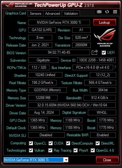

یک علامت سوال کنار( سمت راست) pcie X16@4 درgpu-z هست اونو کلیک کن و یک تست میگیره و بعد نسل وپهنای باند رو درست ست میکنه.البته برای من اینجوری بوده. - دیروز

Royal پاسخی برای Mu3tang ارسال کرد در تاپیک : بحث در مورد کارت گرافیک ( VGA )
باید تنظیمات PCI-E را در بایوس تغییر بدی در حالت دیفالت باید PCI-E 16X شماره 1 روی 16X باشه و چون با اسلات M2 زیر پردازنده Share هست مشکل درست میکنه- 7 ارسال

Mu3tang پاسخی برای Mu3tang ارسال کرد در تاپیک : بحث در مورد کارت گرافیک ( VGA )
بایوس رو امشب آپدیت کردم. آخه وقتی گرافیک به اسلات دوم PCi وصل میشه درست کار میکنه ولی به PCi بالایی وصل میشه درست کار نمیکنه و انگار گرافیک پرفرمنس کامل نداره. حتی تو بازی هایی هم ک قبلا بازی میکردم تازگیها لگ احساس میکنم. -
ایا بایوس مادربرد را اپدیت کردی یا دست زدی به تنظیماتش ؟ احتمال اینکه مشکل از ویندوز و یا DirectX هم باشه زیاد هست و یا اینکه از خود برنامه باشه چون کرک شده هست و احتمال اینکه برنامه دچار محدودیت شده هم بالا هست و چون در قسمت رجیستر ویندوز ثبت شده پاک کردنش دردسر داره ئ 100 بار هم برنامه را پاک کنی و نصب کنی فایده ای نداره همون اطلاعات ثبت شده را میشناسه -
دوستان گرافیک که به اسلات بالایی PCi وصله تو برنامه GPU-z تو قسمت Bus Interface اینجوری تشخیص میده PCIe x16 4.0 @x1 4.0 ( تصویر پیوست اول) گرافیک رو به PCi دوم وصل کردم تو GPU z تو قسمت باس اینترفیس PCIe x16 4.0 @x4 4.0 تشخیص داد (تصویر دوم ) و یه تست توی پرمیر گرفتم و 3D Encode Video بالا 90 درصد استفاده میشد و زمان خروجی گرفتن ویدیو ها به زیر 10 دقیقه رسیده بود. حالا سوال اینه PCi مادربرد خراب شده؟ یا علتش چیز دیگه ای هست؟ چه تستی هست که بشه انجام داد؟؟ مدل مادربرد ROG STRIX Z790-H GAMING WIFI- 7 ارسال
