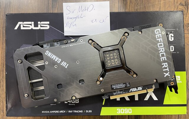

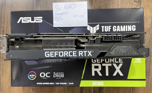

  17. درود و عرض ادب قصد فروش کارت گرافیک ASUS TUF RTX 3090 24GB OC رو دارم. کارت دارای کارتن و متعلقات است. دماها کاملا نرمال. بدون نویز فن قیمت فروش : فروخته شد
    1 امتیاز
