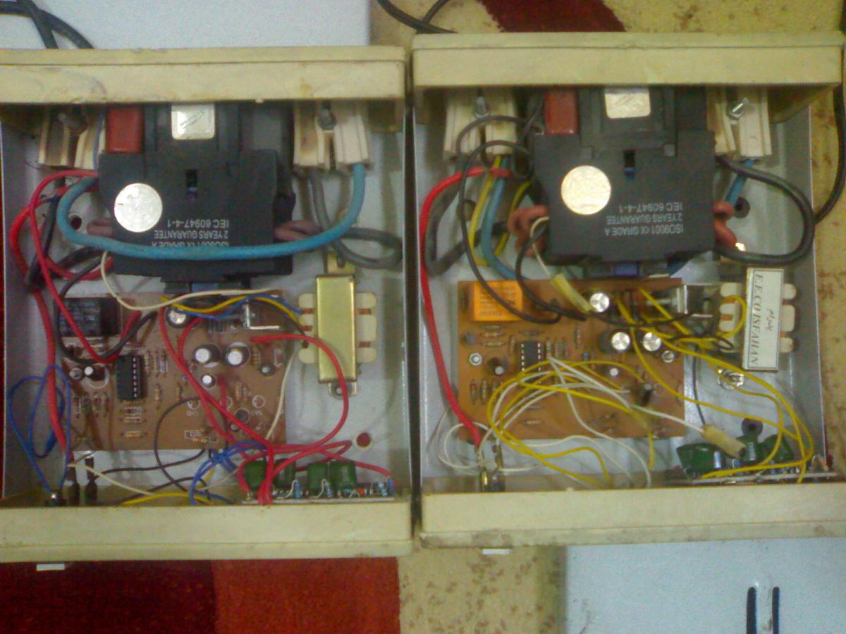

  3. زنده باد آره اون رله بزرگه از رله کوچیکه فرمون میگرفت محافظ زدم به برق با یه ترانس دیگه رله کوچیکه رو که فعال کردم اون بزرگه هم راه افتاد با همون ترانس ورودی برق به مدار دادم دیدم محافظ روشن شد دیگه کار خاصی انجام ندادم ترانس خودم که جدا کردم مال خودش زدم، محافظ روشن کزدم دیدم درست شده!!! این یعنی چی؟ اشکال از کجا بوده ؟ رله بزرگه ؟ رگولاتور ؟ ترانس ؟ یکسوساز ؟ به یه قطعه ای شوک وارد شد احیا شده!!! به نظرتون بعدا هم ممکنه باز به این صورت خراب بشه ؟

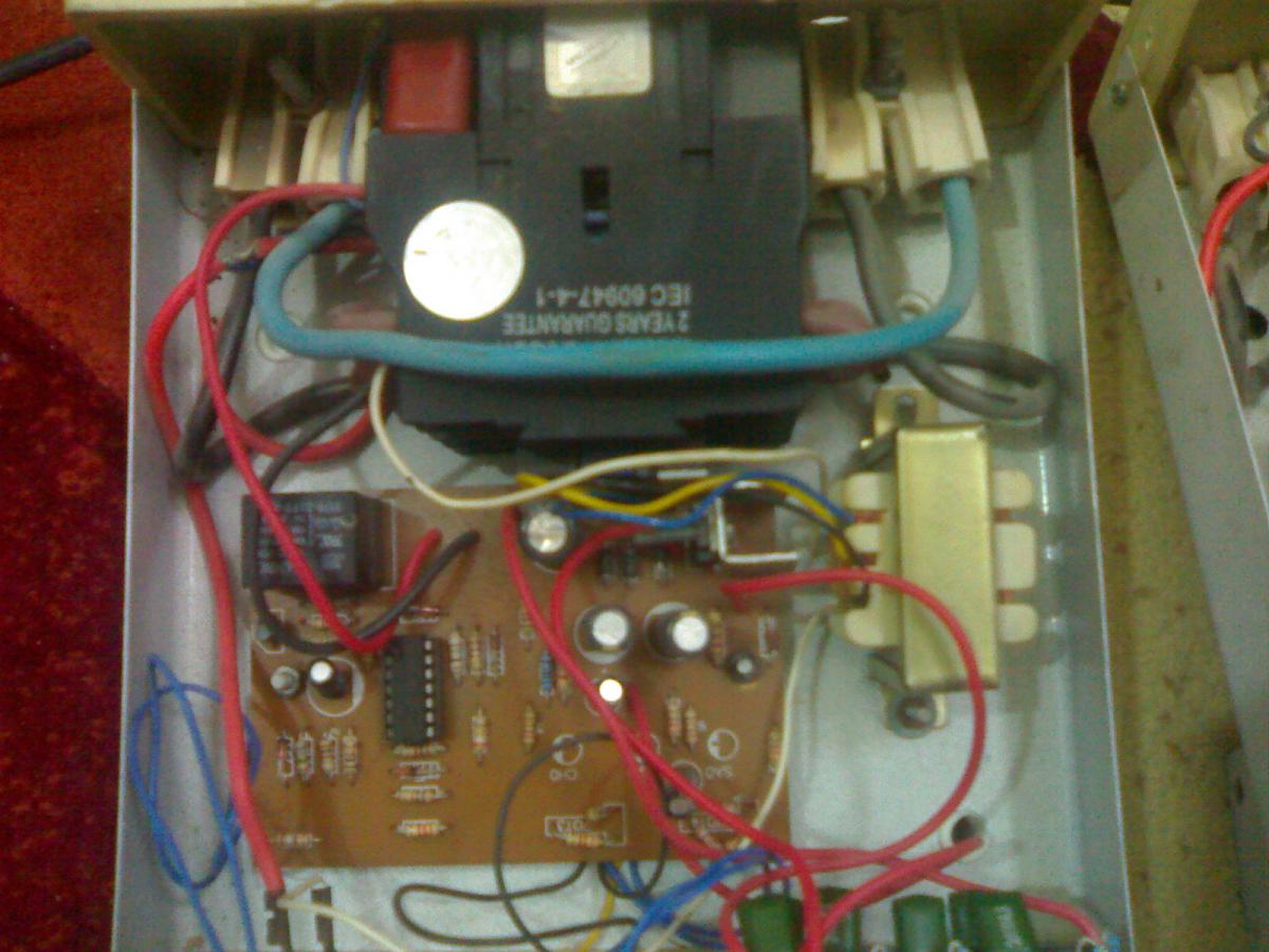

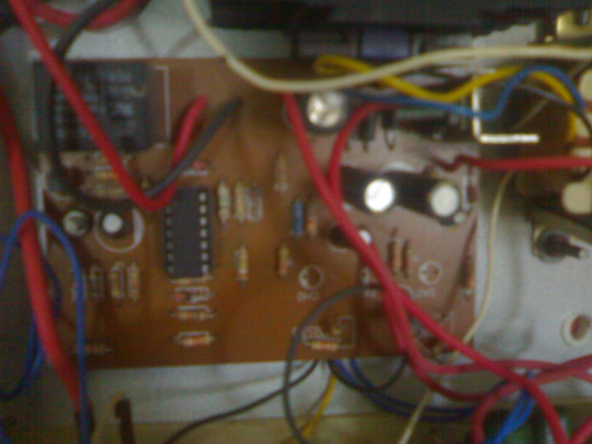

  8. ممنونم از وقت گذاشتنت فیوز نداره رله تست شد سالمه خروجی ترانس برق داره اما من از روی خازن تست نکردم ، سیمهای خروجی که روی مدار بود تست کردم و 2 خروجی داشت ، یکی تقریبا 9 ولت اون یکی تقریبا 12 ولت بود تنها شکم به اون آیسی (LM324N) و اون ترانزیستوره که هت سینگ داره (L7805c-v)-(اگر درست گفته باشم) که نمیتونم تستشون کنم و البته اون رله بزرگه که بالای دستگاه میبینیش... جای دوتا آیسی هم عوض کردم روشن نشد! عکس قطعاتی که شک دارم
  9. خوب یکم مبتدی تر اگه بگی با هم میریم جلو و تست میکنیم... تا حدودی متوجه شدم اما ...! کاش از روی یکی از عکسها با شکل یه توضیحی میدادی ، ممنونم

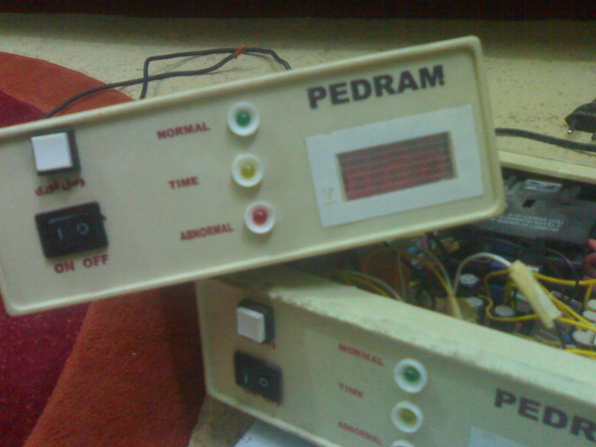

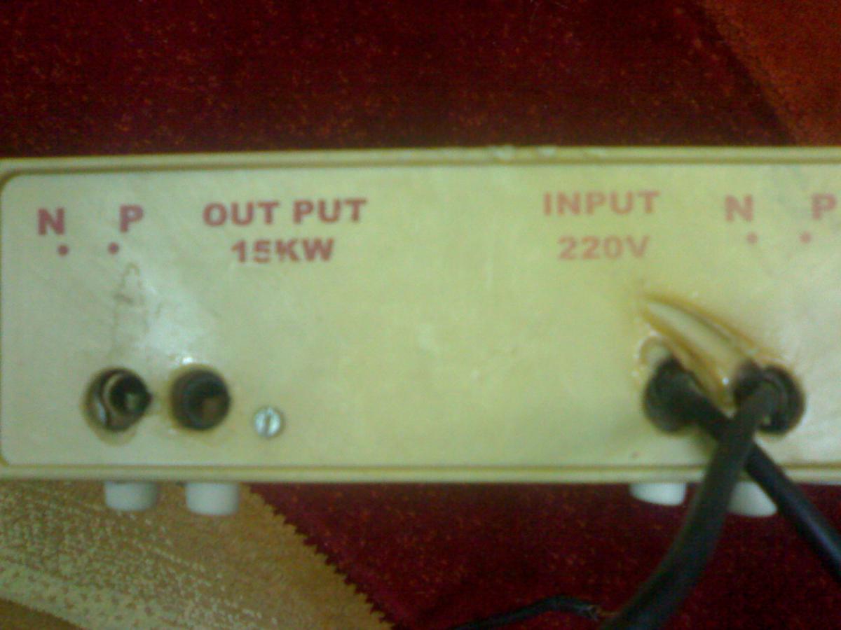

  10. دوستان سلام من 2تا محافظ کلی برق ساختمان 15A برند پدرام دارم که هر دو خراب شدن... یکیش یهو و بدون دلیل از کار افتاد و با اینکه برق به داخل مدار میاد و ترانس برق داره اما روشن نمیشه و حتی ولتاژ هم نشون نمیده... جایی ، راهی ، روشی هست که بتونم تست کنم و عیب یابی کنم ؟ با توجه به اینکه 2تا یک مدل دارم میتونم از قطعات اون واسه این! استفاده کنم؟ (دوتا یکیشون کنم) اگر که هر دو دذرست بشن که نوره الا نوره....! به هر حال از تمامی اساتید که وقت کمک دارن و حوصله همفکری دارن تقاضای راهنمایی دارم. اینم از عکسهای محافظ
