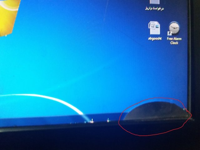

  2. سلام مانیتورم یه یک روزی پشت ماشین قسمت داشبورد عقب بوده و هیچ ضربه ای هم بهش نخورده بعد که روشن کردم مثل عکس زیر شده و در اون قسمت که سیاه شده که مشخص کردم هیچ تصویری نشون نمیده بنظر باید چیکار کرد ؟

  14. دوستان مشكل حل شد بردم پيش تعميركارهايي كه وسايل الكترونيك تعمير ميكنند 2ساعته درست كرد گفت قسمت تغذيه چندتا از خازنهاش مشكل پيدا كرده بود كه تعويض كرد هزينه اش هم شد 28 تومان
