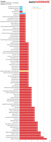

  10. خواهش می کنم. در تایید عرایض بنده تست گرانروی آخرین تست گروهی خمیرهای سایت tomshardware رو مشاهده کنید: می بینید که خیلی از بهترین خمیرهای متعارف مثل Kingpin cooling KPx، innovation cooling Diamond 24، Cooler Master X1 Extreme و ... بدترین گرانروی رو دارن. ضمن اینکه یه خمیر استاندارد باید از نظر الکتریکی عایق باشه و رسانا نباشه. تقریباً اکثرخمیرهای خیلی شل و آبکی رسانا هستن و ممکنه باعث ایجاد دردسر بشن در حین اسمبل.
  11. من داشتم پست رو ویرایش می کردم که شما پست گذاشتی. اون خمیر اصلا جزو خمیرهای متعارف محسوب نمیشه، %100 فلزی هستش و استفاده های خاص داره و البته دردسرهای خاص خودش رو.
