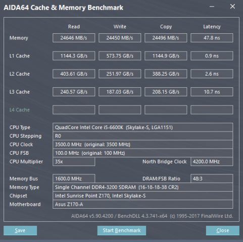

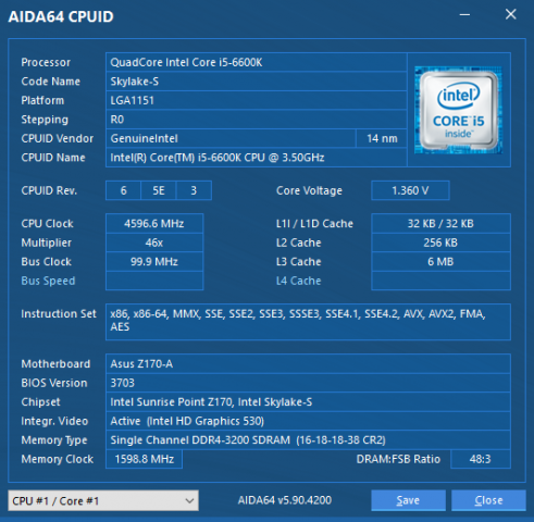

    سلام مشکل از ولتاژ لاین های ارتباطی بود یه مقداری اورولتاژ کردم لاین ها رو و بعدش مشکل بهتر شد ولی حل نشد برا همین چیپست رو هم اورولتاژ کردم و مشکل کامل حل شد. مشکل سرعت پایین رم به این علت هستش که رم من 8 گیگ سینگل هستش RIPJWAS V 3200 CL16 اگر دوئال چنل باشه ضربدر 2 میشه و سرعتش حدود میشه 49000 مگابایت

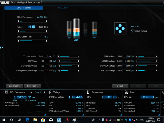

    سلام روزتون بخیر پوریا جان داداش بابت تگ دمت گرم همچنین از آقا سعید و آقا آرمین هم بابت راهنمایی هاتون بسیار سپاسگزارم خوشبختانه مشکل حل شد. پس از یه سری فکر و بررسی شک کرده بودم که مشکل از کانال های ارتباطی هستش و مخصوصا مسئله ولتاژ تا اینکه با چندتا از دوستان مشورت کردم و آخرش تصمیم گرفتم تا یه آور ولتاژ بکنم علت این اتفاق کم بودن ولتاژ PCH بود ولتاژ چیپست رو زیاد کردم و یه مقدار خیلی کم هم ولتاژ VCCIO رو برای محکم کاری افزایش دادم الان حتی میتونم به راحتی رم رو هم تا ۳۶۰۰ آورکلاک کنم بدون کوچیک ترین مشکل فقط بعد از اینکه ولتاژ ها رو افزایش دادم دمای چیپست از ۵۲ درجه به ۵۴ درجه رسید ولتاژ ها به شرح زیر هستند: DMI Voltage: 1.30v CPU Standby Voltage: 1.35v CPU System Agent Voltage: 1.2000 DRAM Voltage: 1.3530v VPPDDR Voltage: 2.500v CPU VCCIO Voltage: 1.3000v PCH Core Voltage: 1.250v به نظر شما مشکلی داخل ولتاژ ها وجود نداره؟ همه چیز خوبه؟

    سلام نه پلت فرم اینتلم 6600K با Z170 و Ripjaws V 3200 CL16

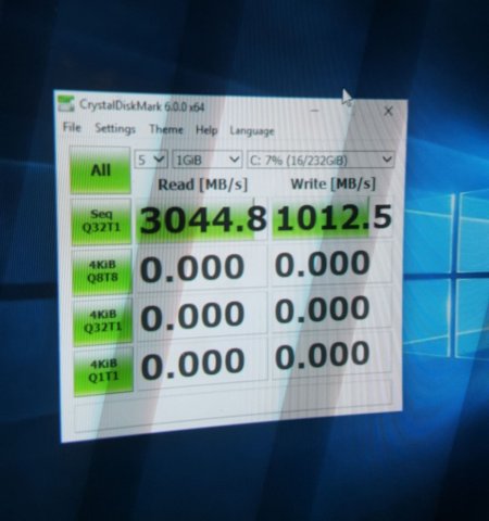

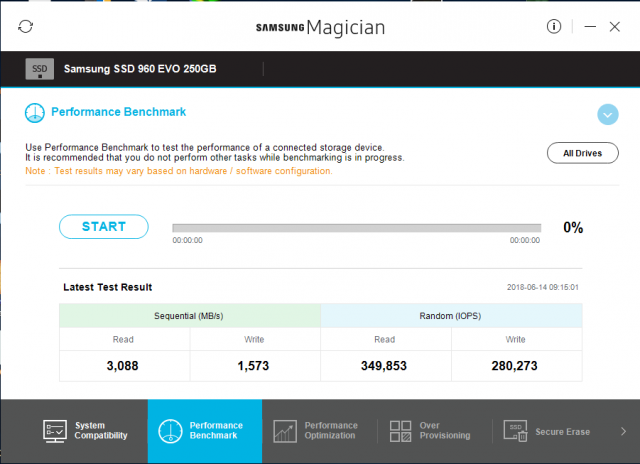

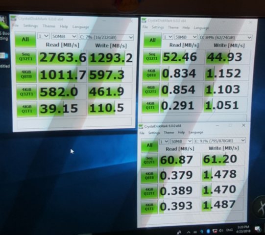

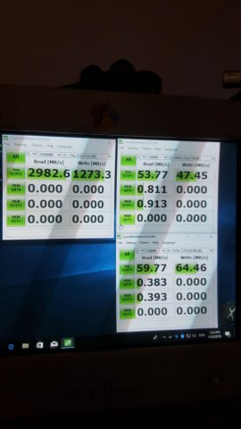

    سلام وقت بخیر خیلی ممنون از وقتی که گذاشتین و راهنمایی که کردین الان رسیدم خونه یبار از اول تنظیمات بایوس رو چیندم و ویندوز عوض کردم جالبه مشکلم خودکار حل شده درحالی که قبلاً هم این کار رو کردم ولی حل نشد مشکل اتفاقا الان سرعت رایت از سرعت ایده آل بالا تره برای تست تمام دیواس های ساتا رو قطع کردم و هارد اکسترنال رو هم کشیدم و با کریستال، بنچمارک گرفتم و نتیجه خوبی داد بعدش ساتا رو وصل کردم و هارد رو هم وصل کردم دوباره بنچ گرفتم باز هم نتیجه خوب بود و بار آخر برنامه کریستال رو ۳ بار باز کردم و همزمان از همه ی دیوایس ها بنچ گرفتم و نتیجه تغییری نداشت:/ کاملا گیج شدم اسکرین شات ها رو ملاحظه کنید فقط یه مشکل جدید روی ویندوز قبلی برنامه مجیکال خیلی خوب داشت اجرا میشد و همه چیز اوکی بود ولی وقتی ویندوز عوض کردم الان برنامه مجیکال خود سامسونگ میگه که اس اس دی ساپورت نمیشه:/ ولی سرعت خوبه اسکرین شات پیوست شد ___________ وقتی ویندوز عوض کردم درایور سامسونگ رو نریختم و با درایور خود ویندوز و درایور های سی دی مادربرد ویندوز در حال اجراست حدس میزنم علت شناسایی نشدن دیوایس توسط برنامه مجیکال و افزایش سرعت دستگاه برای همینه گیج شدم واقعا برای تست کامل یه بنچ کامل و همزمان از هر سه تا دستگاه گرفتم یکی هارد اکسترنال ۱ ترا و یه هارد ساتا ۸۰ و ۹۶۰ سامسونگ اسکرین شات پیوست شد

    سلام صبح بخیر چشم کریستال دیسک مارک رو هم میزارم ولی تقریبا بهم نزدیکن نتیجه ها متأسفانه از دوستان نزدیکم کسی مادربردی نداره m.2 ساپورت کنه نمیتونید حدس بزنید مشکل حدودا از چیه؟؟ اگر اشتباه هم در بیاد مشکلی نداره
