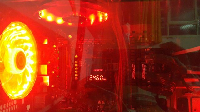

نکته دیگه این که تو بایوس سرعت پمپ نشون داده نشده دلیلش چیه؟ -

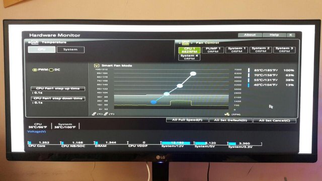

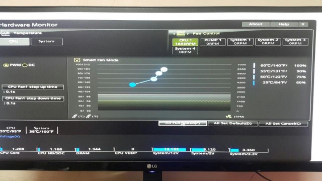

ممنون از هر دو بزرگوار با توجه به این که همراه پردازنده کولر نبوده و فقط همین کولر رو دارم ارسال برای بررسی رو باید تا زمانی که بتونم یه کولر جور کنم عقیب بندازم و خمیر رو عوض کنم تا ببینم چقدر میتونه ثمر بخش باشه ولی نکنته ای که توجهم رو جلب کرد این بود که ظاهرا msi هیچ مشکلی نداره که دمای سی پی یو از 85 و شاید 90 هم رد بشه چون پروفاییل پیشفرض smart fan مادربورد تازه تو دمای 85 سرعت فن ها رو 100 در صد میکنه (به قسمت سمت راست توجه کنید) البته زمان تست ها اسمارت فن خاموش بوده و البته شاید هم به خاطر اینه که ماکسیمم سرعت فن رو 6300 فرض کرده (نمیدونم مشکل از مادر برد هست یا کولر یا شاید هم اصلا مشکلی نیست و کلا نمودار رو برای قشنگی تا 7000 طراحی کردنچون سرعت برحسب درصد اعمال میشه ولی با این فرض هم احتمالا باید نقطه 100 در صد روبری 7000 قرار می گرفت نه 6300 ) به هر حال روی پروفایل پایین که خودم تنظیم کردم وضعیت مثل قبل هست و البته با کمی کاهش دمای محیط (در حد بازکردن پنجره هر چند دقیقه یک بار) میشه کنترلش کرد فقط سوالی که الان دارم اینه فعلا که دمای کولانت باید تو چه حدودی باشه تا تو کاربری 24-7 هم آسیبی به کولر نرسه؟ -

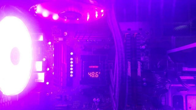

سلام خدمت همه بزرگواران من تقریبا یه ساله فن green glc120 evo رو روی سی پی یوم استفاده میکنم چون معمولا از سیستمم برای رندر گرفتن استفاده نمیکنم فشاری روش نیست اخیرا متوجه شدم جواب گوی رندر گرفتن روی سیستم نیست و تقربا بعد از ۱۵ دیقه دمای کولانت به ۴۷ - ۴۸ درجه و دمای سی پی یو به ۸۰ میرسه و همینجوری روند سعودی داره که مجبورم برای جلو گیری از آسیب رندر رو متوقف کنم امروز برای تمیز کردن داخل کیس کولر رو باز کردم که وقتی تکونش دادم به وضوح صدای تکون خوردن کولانت شنیده میشد و مشخص بود که قدارش خیلی کمه سی پی یو سیستم هم amd 1700x هست و روی فرکانس معمولش که خود نرم افزار msi و amd تنظیم میکنن (3600) برای تمام هسته ها کار میکنه حالا چند تا سوال دارم اول این که این کنترل نشدن دما به خاطر همین کم بود کولانت هست یا این کولر کلا جواب این سی پی یو رو نمیده ؟ دوم این که این پر نبودن رادیاتور طبیعی هست یا مشکل محسوب میشه و میتونم از گارانتی استفاده کنم ؟ سوم این که چجوری میشه فهمید کولانت از اول کم بوده یا به مرور زمان به خاطر نشتی کم شده ؟ کیسم گرین strker هست و سه تا فن کیس روشه گرافیک msi 1060 gaming x مادر بورد هم msi x370 gaming plus دور پمپ واتر کولر هم همیشه رو حدود 2440+-20 هست و در مجموع سیستم بجز زمان رندر خیلی خنکه ممنون میشم راهنمایی کنید -

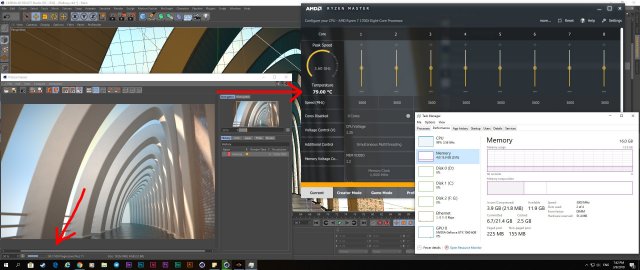

Mahdim97 پاسخی برای Mahdim97 ارسال کرد در تاپیک : مشکلات و خطاهای سیستم

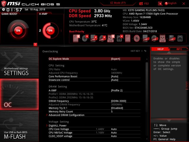

سلام بله کاملا درست میفرمایید من خودم چون کلا خوره آپدیت دارم زیاد چک میکنم که آخرین ورژن مورد استفاده م باشه الانم بایوس آپدیته فکر میکنم مشکل این که فرکانس oc مود هم هم اندازه فرکانس پایه تنظیم میشه از مشکلات بایوس یا شایدم نرم افزار های خود ام اس آی مثل gaming app چون زمانی داشتم با بایوس ور میرفتم تا فرکانس تنظیم بشه یک بار تونستم روی حالت oc خود بایوس سرعت 3.7 رو بگیرم ولی پروفایل فن ها به هم خورد که در نهایت مجبور شدم دستی تنظیمش کنم در مورد دما هم الان یه تست نسبتا طولانی مدت ازش گرفتم کولر سی پی یوم بیشتر از 40 دیقه نمیتونهتو فرکانس 3.8 دما رو پایین نگه داره بعد از اون دمای سی پی یو از 70 رد میشه دمای خود مایعه خنک کننده هم میرسه به55 که بیشتر ادامه ندادم که آسیب نبینه ولی خوب الان حد اقل میدونم سی پی یو قدرتش رو داره ولی کولر قوی تر لازمه -

ممنون?? فکر میکنم گزینه اول و دوم رو جابجا گفته بودید ولی خوب با یکم ور رفتن درست شد ? روی 3900 هم کلا کار نکرد تا میزدم رندر بگیره یا یه نرم افزار بنچ مارک باز میکردم سیستم کلا قفل میکرد و نمیشد هیچکاری کرد مجبور بودم ریست کنم آخر روی همو 3800 جواب داد ولی تاثیرش خوب دمای رفت بین 45 تا 49 که با وجود واتر کولر مشکل ساز نیست -

Mahdim97 پاسخی ارسال کرد برای یک تاپیک در مشکلات و خطاهای سیستم

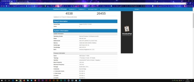

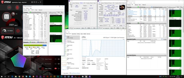

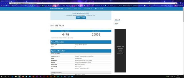

با سلام خدمت همه دوستان من یه مدت پیش یه سیستمی تهیه کردم با مشخصات CPU: ryzen 7 1700x MB: msi x370 gaming plus RAM: ddr4 crucial elite 8*2G 3000 GPU: MSI GTX 1060 gaming X الان مشکلی که باهاش دارم اینه که قطعات ضعیف تر از چیزی که باید باشن عمل میکنن مثلا CPU با این که فرکانسش باید در حالت OC به 3.8 برسه ولی حتی موقع رندر گرفتن هم از 3.5 بالا تر نمیره جوری که دمایی که کولر سی پی یوم نشون کیده همیشه بین 38 تا 42 ثابته فن های کارت گرافیک هم که چون زیاد کاری باهاش ندارم کلا سالی یه بار کار میکنن و همیشه خاموشن تو عکسای پیوست وضعیت سیستم تو فشار رندرینگ مشخصه لطفا راهنمایی کنید چجوری باید این مشکل رو حل کنم -
