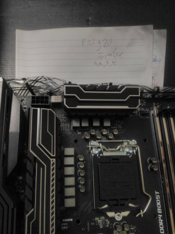

  20. سلام از عنوان مشخصه فروش برد اکبند MSI Z270 SLI PLUS دیجیکالا دیشب آف زد منم خریدم چون میدونستم تمومه و این آخرین پارت هست از این برد خیلی زیبا و باکیفیت و فوق العاده حرفه ای چه از نظر اورکلاک و چه از نظر مدار برق و تغذیه ولی متاسفانه باید بفروشم چون کاری پیش اومد و پولش رو لازم دارم دوستان توجه کنن برد اکبند هست و من اگه قبلا برچسب گرین باز نشده بود واسه عکاسی هم بازش نمیکردم ولی فک کنم خود گیرین یا دیجیکالا باز کردن و یه کارت گارانتی داخلش انداختن چون الان دوتا کارت گارانتی داخلش هست ولی تاریخهاش نزدیکه همه و برد کلا یه سال گارانتی داره طبق همون اگهی ای که خریدم و اینکه من اصن روشنش نکرد م علی رقم میل شدیدم به اینکار ولی گفتم بزارم اکبند بمونه و خریدار لذتش رو ببره قیمت هم ۱۹۸۰ هست واسه برد اکبند و به شدت زیبا جوری که ادم دلش نمیاد داخل کیس ببندتش
