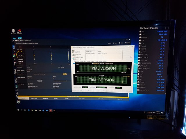

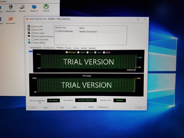

  2. با سلام امروز از نرمال تست گرفتم تا اف ست منتها در اف ست تا -0.048 بازم تست AIDA64و پرایم 95رو یادم تست بگیرم و فیل دادن عکس ولتاژ هایی که به دست امده از تست و ولتاژ لود و ولتاژ نشان داده شده را نوشتم . استرس تست برای اورکلاک هم گرفتم تا 3950.00mhzرفت بعدش هنگ کرد که باس ریستارت میکردم اما وقتی روی auto گذاشتم در بایوس vcore رو و در رایزن مستر ولتاژ1.38125گذاشتم مثل دفعه اول تست استرس رو پاس کرد ولی apply ,وsaveکردم منتها بعد خاموش کردن سیستم و روشن کردنش مجدد تست استرس گرفتم و فیل داد سوال من اینه چرا اولا از بایوس استرس تست رو پاس نکرد و سوال دومم اینه چرا بعد ست در رایزن مستر و خاموش کردن سیستم باز استرس تست رو فیل داد؟ *راهنمای نوشته های روی کاغذ: رنگ ابی متوسط ولتاژ نشان داده شده در بایوس رنگ قرمز ماکسیمم ولتاژ در حالت لود شدید رنگ بنفش تست ocاز داخل اپ سنتر گیگابایت روی حالتauto tuning

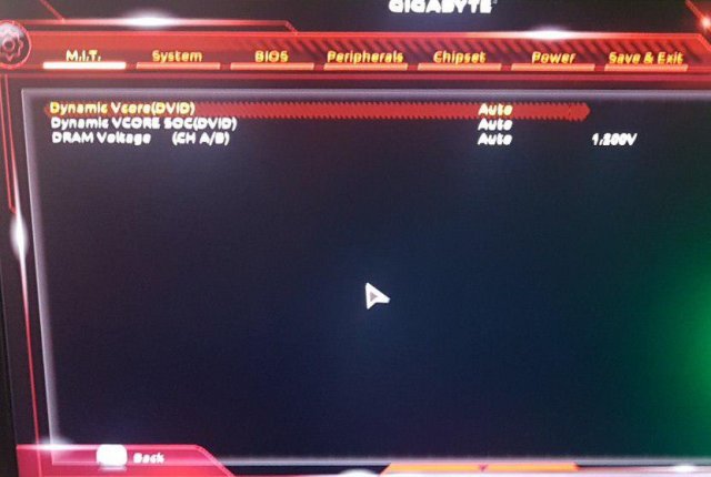

  3. سلام مجدد براتون پیام هم گذاشتم رفتم وارد محیط بایوس شدم قسمت( dynamic vcore (dvid سه حالت نرمال/اتو؟ و دستی داره در حالت دستی عدد بین 0.300 مثبت و منفی حدودا هست شما گفتید 1.39 اعمال کنم ولتاژ رو ولی اینجا چنین عددی اعمال نمیشه یه سری فیلم توی یوتیوب بود کسی با یه برد دیگه 0.15 منفی داد ولتاژش 1.34 شد ولی از انجا که برد ها با هم فرق داشت یه مقدار صبر کردم و دست نزدنم . چه عددی بهترین و ایده ال ترینشه یک سوال هم فراموش کرده بودم مطرح کنم : اگر ولتاژ کم شه توی استرس تست هم فیل نده موقع لود سی پی یو ولتاژ بیشتر بخواد سیستم اعمال میکنه؟ و اصطلاحا کم نمیاره؟ ولتاژ بالا اسیب زننده هست ایا ولاژ پایین هم اسیب میزند؟ و در اخر پوزش بابت سوال هایی که بعضا ممکنه اماتور و ابتدایی بنظر برسه اولین سیستم ای ام دی من هستش و خودم هم بستمش برای همین یه مقدار مثل کسی که اولین بارش هست سیستم میبنده اونم رایزن برای همین اعتماد به نفس زیادی ندارم که خودم دست بزنم بدون کسب اطلاعات کافی و میترسم با خطایی جزِیی خسارت جبران ناپذیر بزنه سر همین بعضا تعداد سوالاتم هم زیاده . درکل تشکر از استارتر محترم که چنین تاپیکی رو ایجاد کردن جهت رفع مشکلات و....

    از اینور هم اون  قسمت داینامیک وی کور به صورت 1.39 نبود سه تا حالت نرمال و اتوماتیک و  دستی داشت در حالت دستی هم عدد به صورت -/+0.300 کم و زیاد میشه  و از این رو بعد اینکه دیدم عدد مثبت دادم ولتاژ بالاتر رفت سریع اتوماتیک کردم و عدد منفی زیاد هم دادم اینقدر ریستارت شد تا رفت رو همون ولتاژ خودش سر همین یک مقدار میترسم یه وقت عددی کم یا زیاد ندم ولتاژ بالاتر از این یا پایین تر بره و اسیب جدی بزنه

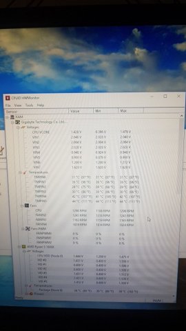

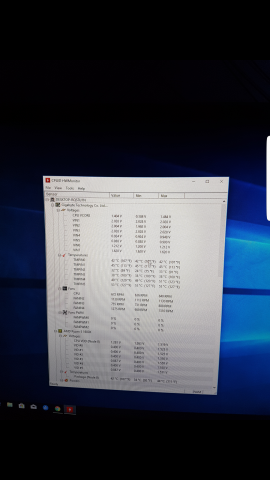

  6. سلام مجدد دیشب از طریقryzen master ولتاژ و فرکانس رو تغیر دادم بایوسf23d هر چی تست استرس میگرفتم فیل میومد بعد بایوس رو برگردوندم عقب در بایوسF21 تست استرس فیل نشد منتها الان توی لود بیشتر از ۱.۳نمیره روی اما تو ایدل یا اصطلاحا بیکاری ولتاژ تا ۱.۴۵ هم میره? اینو بایستی چیکارش کنم؟ من میخواستم تو محیط بایوس هم ولتاژ کم شه تو فول لود با این نرم افزار از ۱.۳ بالا تر نمیومد ? ولی توی حالت ایدل در hwmonitor هم که عکسش مشخصه بازم ولتاژ بالاست
