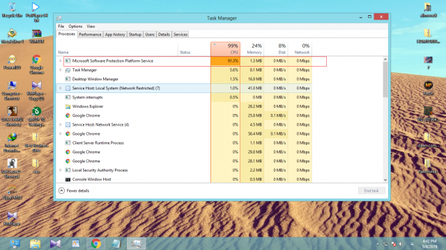

  1. ممنون واسه کمکت درست شد.از روش زیر استفاده کردم. ولی الان یه مشکل دیگه پیش امده این هست که کرک ویندوز پریده با هر فعال سازی که امتحان می کنم درست نمیشه حالا باید چی کار کنم. توجه: فرآیند Sppsvc.exe را به طور موقت غیرفعال کنید تا بررسی کنید که آیا پس از آن از مدیر Task Manager رفته است یا خیر. اگر شما همچنان آن را در حال اجرا و مصرف منابع سیستم، پیدا کنید، سیستم شما باید با ویروس آلوده شود. پس از بررسی، روند را برای جلوگیری از اشتباهات فعال سازی ویندوز فعال کنید. بر روی کلید Win + R کلیک کنید، regedit را تایپ کنید و Enter را فشار دهید . با استفاده از پنجره چپ به HKLM \\ SYSTEM \\ CurrentControlSet \\ Services \\ sppsvc بروید . مقدار شروع را از هر شماره به 4 تغییر دهید . پس از انجام این کار، سیستم را مجددا راه اندازی کنید و بررسی کنید آیا Sppsvc.exe غیرفعال شده است یا خیر. اگر فرآیند را در Task Manager پیدا کردید، سیستم را با یک ضد ویروس دیگر اسکن کنید. اگر این روند دیگر فعال نیست، آن را فعال کنید و بررسی کنید که آیا هنوز از CPU بیش از حد استفاده می کنید.
  2. به نام خدا سلام به همه من تازگی یه مشکل در برنامه task manager دارم و یه برنامه می یاد از تموم قدرت سی پی یو استفاده می کنی و وقتی روی end task کلیک می کنم برای چند لحظه غیر فعال میشه و دوباره شروع می کنه کسی می دونه که چطوری برنامه رو به طور کلی غیر فعال کنم ؟ اینم عکسش: اسم برنامه minrosoft software protection platform service هست. اگر کسی می دونه لطفا کمکم کنه. با تشکر
