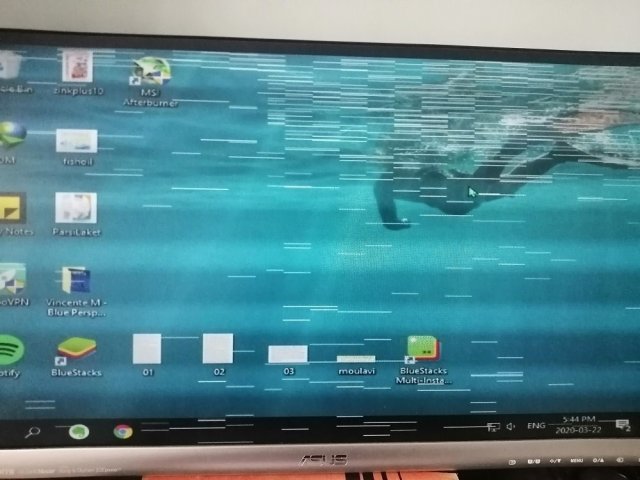

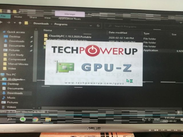

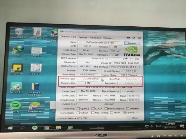

  9. سلام دوستان، سال نو مبارک. کارت گرافیکم gtx780 Lightning هست که الان مدتی هست به مشکل خورده، یعنی سه-چهار باری تا الان یه تعداد خطهای سفید رنگ افقی روی مانیتور میندازه و بعد یهو کل سیستم فریز میشه و هنگ میکنه و باید ری استارت کنم تا بالا بیاد و قبلا با ری استارت کردن درست میشد و دوباره کارت به درستی کار میکرد ولی دیگه الان فقط این خطهای سفید رنگ افقی رو میندازه روی مانیتور و رزلوشن مانیتور هم تغییر کرده به 800*600 و اصلا هم قابل تنظیم نیست و حتی رفرش ریت مانیتور هم قفل شده روی 1 مگاهرتز و قابل کانفیگ نیست. و هر چی به ذهنم رسیده هم بررسی کردم و توو گوگل هم چندین روزه دارم میگردم و هرچی بوده رو بررسی کردم ولی نتیجه ای نگرفتم! یعنی هنوز متوجه نشدم که دقیقا مشکلش از کجاست! نمیدونم آیا خود جی پی یو از کار افتاده یا نه! کارهایی که انجام دادن اینا هستن که طبق راهنمایی هایی که در فروم های خارجی یا در یوتیوب یا در سایتهای فارسی گفته شده انجام دادم: (مطمعنا مشکل از کارت گرافیک هست چون به محض خارج کردنش از سیستم و استفاده از گرافیک مجتمع intel HD4600 که روی Corei5 4690 ام هست مشکل حل شده و تا الان اون مشکل قبلی رو ندارم) تمامی عکسهایی هم که گرفتم در پیوست قرار دادم. 1. کارت گرافیک رو از لحاظ ظاهری و سخت افزاری بررسی کردم و مشکلی اصلا نداره و من همیشه هر 6 ماه یکبار هم خیلی عالی خاک گیریش میکردم و همیشه تمیز نگهش میداشتم، یعنی بعد از بیرون آوردنش از کیس، بوسیله سشوار (باد خنک) با دقت کامل خاک گیری میکردم و فنهاشم با دستمال کاملا تمیز میکردم و نو نو میشد. و نه ضربه خورده نه خط خشی افتاده رووش. و در آخر بنابر راهنمایی که در فروم دیدم، گفته بودن که ممکنه کارتت خیلی کثیف شده باشه و اون خمیر حرارتی خشک شده باشه، که کارت رو با دقت کامل باز کردم (از یوتیوب بررسی کردم که چگونه کارت رو کاملا تمیز کنم) و اصلا دیگه اثری از خمیر سیلیکون نبود! یعنی هیچ چیزی وجود نداشت روی اون سینک خنک کننده کارت و همینطور روی خود جی پی یو! و کاملا با دقت، هم سینک خنک کننده رو تمیز کردم هم روی جی پی یو رو تمیز کردم، ولی موقع بستن دوباره کارت گرافیک خمیر حرارتی قرار ندادم چون نداشتم و الانم نمیتونم تهیه کنم! (کارت گرافیکم رو تابستان 93 خرید کردم از تهران. ساکن شیرازم.) 2. کابل تصویر اچ دی ام آی هم که از کارت گرافیک به مانیتور وصل هم چک کردم و مشکل از این نبوده. 3. از پورتهای خروجی دیگه ی کارت گرافیک هم استفاده کردم، بازم مشکل برقرار هست. 4. از اسلات pcieدیگه مادربورد هم استفاده کردم، بازم مشکل برقرار هست. 5. کابلهای برق وصل شده به کارت رو بررسی کردم مشکلی ندارن. 6. از لحاظ نرم افزاری هم، ویندوز هیچ گونه مشکلی نداره و کاملا آپدیت هست، (ویندوز 10، نسخه pro 64bit)، درایور کارت گرافیک آپدیت به آخرین ورژن هست، و با نرم افزار DDU هم بررسی کردم و یکبار درایور رو باهاش پاک کردم و دوباره نصب کردم ولی مشکل حل نشده، حتی ویندوزم در آخر دوباره نصب کردم ولی بازم مشکل پابرجاست. 7. در فروم ها گفته شده، ممکنه مشکل از بایوس کارت باشه ولی بعد از بررسی در سایتها اینکارو انجام ندادم، گفتم اول اینجا مطرح کنم بعد اگر به صلاح باشه انجام بدم. 8. بعد از بررسی نرم افزارهایی مثل gpuz , msi afterburner متوجه شدم که هر دو برنامه در قسمت core clock , memory clock عدد صفر رو نشون میدن! نمیدونم مشکل چیه، یعنی جی پی یو کاملا از کار افتاده یا مشکل از حافظه کارت هست؟! ممنونم از دوستان راهنماییم کنند. با تشکر.
