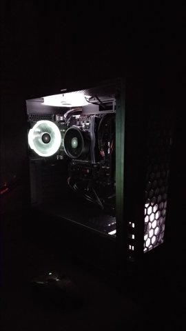

	اول من اومدم و یک سوکت فن قدیمی و خراب سی پی یو اینتل رو برداشتم و به برد وصل کردم و سیم های تاچ و پی دابلیو ام رو به همه فن ها دادم ولی برای برق از سوکت مولکس پاور استفاده کردم . لازم به ذکره فن rf-s120ls رو فقط تاچ رو بهش دادم .
	و قسمت آرجی بی هم به پاور وصل کردم با مولکس و روی رنگ سفید ثابت گذاشتمش . بعد که سیستمو روشن کردم دیدم همه فن ها با ماکزیمم سرعت کار میکنن ، وارد بایوس شدم و فن ها رو روی حالت PWM گذاشتم . فن های تازه نصب شده سرعت چرخششون متغیر شده بود اما نورشون ثابت بود + فن سه پین
	  rf-s120ls با ماکزیمم سرعت کار میکرد .
	اومدم و بجای تاچ ، pwm رو به فن سه پین وصل کردم ولی تاثیری نداشت .
	وارد بایوس مادربرد که شدم دو حالت تعریف شده بود pwm و DC .
	اینبار تصمیم گرفتم برق فن ها هم از روی خود مین بگیرم و تست کنم . اینکارو کردم ، بعد در حالت pwm فقط باز فن های 4پین جدید سرعت چرخش متغیر داشتن ولی در حالت dc همه فن ها سرعت چرخش متغیر داشتن + فن 3 پین اصلی کیس دوباره شدت نورپردازیش هم متغیر شده بود .
	اما نورپردازی فن های جدید ثابت بود . در نهایت چون تاچ و حالت DC با کاهش و افزایش ولتاژ و جریان سرعت فن رو کنترل میکرد ، از همون برق 12 سوکت فن ، به کنترلر آرجی بی هم دادم و نتیجه جالب بود . جواب داد :دی

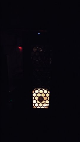

	و جالب تر اینک خب این کنترلر ها کار خاصی نمیکنن ، هر کدوم از این دیود های ال ای دی تو یه ولتاژ خاصی رنگ خاصی دارن . بعد تو حالت DC ، کنترل فن 5 حالت داره . نرمال ، سایلنت ، توربو ، مکس ، تنظیمات دستی . تنظیمات دستی رو با 4 نقطه تو تابع ایکس وای که یکیش سرعت فن و یکیش دمای مین هست تنظیم میشه . وقتی پایینترین سرعت رو در نظر بگیری فن ها به رنگ قرمز در میان با وجود اینک روی سفید ست شدن ، چون رنگ قرمز کمترین ولتاژ رو میخواد فک کنم حدود 2.5 . بعد که ولتاژ که بره بالاتر دوباره به رنگ سفید بر میگرده . در نهایت بهترین حالتش ، مد سایلنت بود . تو این مد در حالت کم کاری فن ها یه رنگ نارنجی ریزی دارن که زیباس و وقتی باز فن ها یک گرید سرعت بیشتری میگیرن رنگ سفید میگیره کم نور تا بیشتر ...
	در نهایت تجربه جالبی بود ولی این فن هم خیلی رینگ نیس ، اما زیباست .

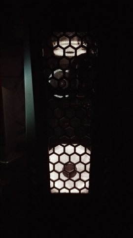

	وقتی رو دور کنده :
	دور تند
