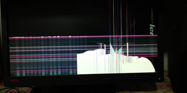

حقیقتا دو سال و خورده ای پیش ی لنوو خریدم و خوب بود تا دیروز ک این بلا سرش اومد و اهل خونه هم ابراز بی اطلاعی کردن ک نمیدونن چی شده و نمیدونم واقعا ضربه خورده یا اینکه ی مشکلی از خود مانیتور -

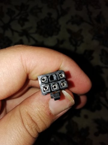

برق مصرفی کامپیوترم 422 وات و برق کم نمیاره ممکنه بخاطر تبدیل 6 پین باشه که در اصل تبدیلی ک من خریدم 5 پین داره و هر فروشگاهیو دیدم همینجوری بود همه ی تبدیل ها 5 پین بود یعنی جای یکی از پین ها خالیه این عکس کابل تبدیلمه که یک سوکتش خالی و یک سوکتش دو کابل خورده- 32 ارسال

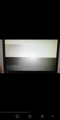

با سلام کارت گرافیک r9 280x ایسوس دارم که مطابق تصویر هنگام بازی تصاویر اینگونه میشد از چندین نفر رس و جو کردم و گفتند که به ریبال نیاز داره که دادم ریبال کردن با ضمنت سه ماه الان که کارت ب دستم رسیده و تستش کردم مشکلش برطرف نشده و همون خطوط سفید رنگ رو داره من به یک چیز دیگه هم شک کردم اونم کم اوردن کرت از لحاظ برقی چون پاورم یه 8 پین داره و من با تبدیل بهش ی 6 پین هم اضافه کردم پاورم 530 eu plus گرین توی ماشین حساب گرین که اطلاعاتمو وارد میکنم مشکلی نداره ولی گفتم شاید مشکل از تبدیل باشه در ضمن کابل تصویر رو هم چک کردم و البته باید بگم که وقتایی که داخل بازی هم نیستم گاهی اوقات تصویر اندازه ی کادر سه در سه شطرنجی ریز میشه- 32 ارسال

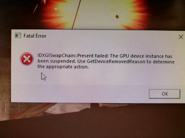

حدودا بعد 5 دیقه بازی کردن این ارور میاد تو نت سرچ کردم چیزی دستگیرم نشد گرافیکم r9 280x دماش هنگام بازی حدودا 70- 32 ارسال
