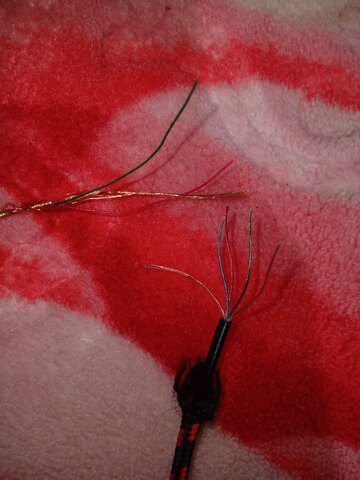

  24. میکروفون نمیخوام فقط کار کنه قصد لحیم نداریم چون هویه ندارم اون برای اتصال مستقیم سیم به جک هویه میخواد من میخوام لخت بکنم سیم رو و بچسوبونمش با به چسب برق
