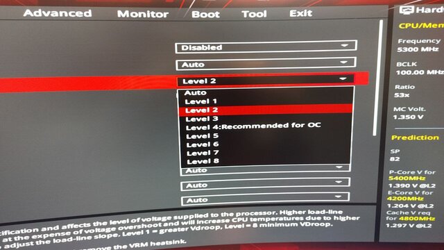

در تنظیمات برنامه AI Suite 3 در قسمت EPU گزینه دیلفالت رو زدم این محدودیت 25w برداشته شد. اما مشکل کرش در برنامه بنچمارک وجود داشت متوجه شدم مشکل از تنظمات زیر هست: در قسمت DIGI+ VRM گزینه CPU Load Line Calibration رو روی Level 1 قرار داده بودم .الان که Level 2 یا 3 گذاشتم دیگه مشکل کرش نداشتم اما دما برخی اوقات بالا می ره در زمان شورع بنچمارک چند ثانیه به 98 تا 100 می رسه و می مونه بعد از چند ثانیه میاد روی 67 . تو بازی ردد هم گاهی جهش می کنه و به 70 تا 88 می رسه که با فول لود شدن فن ها دوباره عادی می شه. ولی قبلا اصلا چنین مشکلی نداشتم تو Level 1 هر کاری می کردم کرش نمی کرد و تازگی اینطور شد. شاید آخرین آپدیت ویندوزی که انجام دادم مشکلی ایحاد کرده باشه. یک مورد دیگه هم تغییر داده بودم که اون هم مجدد Auto کردم باز تو Level 1 کرش می کنه زمانی که دما بالا می رسه تو بنچمارک. Long Duration Package Power Limit : 120 Short Duration Package Power Limit: 245 از اول روی Auto بودن این دو مورد که مقادیر بالا رو دادم اما مجدد روی Auto هم تست کردم فرقی نکرد تو کرش کردن . یک سوال در مورد مقادیر CPU Load Line Calibration داشتم: این LEVEL ها چه تفاوتی باهم دارند؟
بایوس رو ریست کنم ، آپدیت های از بین نمی ره ؟ چون برای اینکه سی پی یو رو بشناسه حتما باید بایوس آپدیت باشه. درایور گرافیک آپدیت هست با برنامه هم اینکار رو نکردم و درایور قبلی رو پاک و جدید رو نصب کردم. ولی ویندوز رو همش آپدیت می کنم . شاید یک ناسازگاری وجود داشته باشه با این توضیحات.
CL32 جی اسکیل مدل TRIDENT Z5 RGB من محدودم نکردم از وقتی تنظمیات برنامه AI Suite 3 به EPU تغییر کرد اینطور شد. من از طریق برنامه AI Suite 3 اورکلاک رو زدم بعد از تغییر به حالت عادی این قسمت epu به حالت قبل بر نگشت این محدودیت اینطور ایجاد شد. برای تاریخ جدید این مورد نیست برای چند وقت پیش ثبت شده که یادم نیست صفه آبی اومده بود یا نه اون زمان

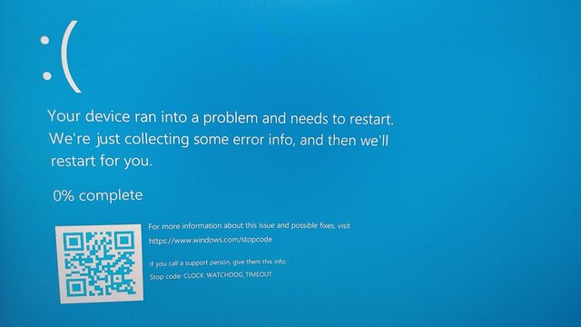

سیستم نو هست . گرافیک بدون گارانتی گرفتم ، کارت گرافیک دماش اوکی هست و خیلی کم بالای 65 بره اونم زمان برخی بازی ها کارت خنکی هست . این تصویر آخرین ارور هستش. اینطوری که متوجه شدم زمان افزایش دما سی پی یو سیتسم کرش می کنه. من با برنامه CINEBENCH تست کردم وقتی دما به 90 می رسه سیتسم هنگ می کنه و برخی اوقات صفحه آبی میاد و برخی اوقات همین طور هنگ می کنه و می مونه. قبلا اینطور نبود با همین برنامهCINEBENCH من تست می کردم دما یک لحظه به 80 می رسید یا 90 و بعد از چند ثانیه میومد پایین و دما روی 60 تا 65 می موند ولی الان اجازه هنگ می کنه. تو بازی هم اگه یک لحظه دما به بالا 70 برسه بازی هنگ می کنه . فکر کنم یک برنامه ای این محدودیت رو ایجاد کرده

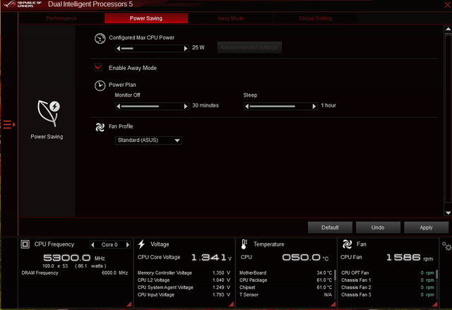

مشخصات سیستم: cpu: i7 13700K Mb: Z690-f gameing d5 Ram : 32 GSkill GPU: MSI RTX 3070ti power : 1050 Green ssd: samsung 980 pro 1 T Cooler: LS720 Deepcool
سلام وقت بخیر مدتی هست در زمان کارهای سنگین با برنامه های مثل افتر افکت وقتی دما حتی به 80 هم می رسه سیستم کرش می کنه و صفحه آبی میاد و باید دستی ریست کنم. تنظیمات این قسمت که روی 25W هست درسته؟ چون قبلا سیستم اینطور نمی شد حتی قبلا که دمای سیستم به 90 هم می رسیداین مشکل کرش رو نداشتم تو هیچ کاری ولی مدتی هست اینطور شده. قبلا تنظیمات برنامه فن که EPU نبود و الان به صورت EPU در اومده و نمی توم به حالات قبل برگردونم آیا راهی هست؟ این ویجتش هست که اینطور نبود قبلا از وقتی EPU شده تغییر کرده.
