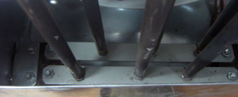

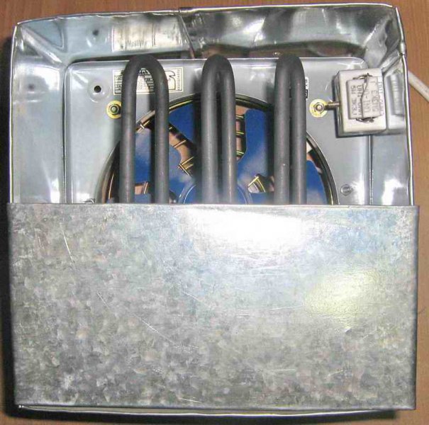

  15. درود المنت ها ، مخصوص اتو هستند و قسمت پایینشون پیچ و مهره داره ، من هم دو عدد میله رو کنار هم قرار دادم و المنت ها رو روی میله ها پیچ و مهره کردم ، اینطوری دیگه احتیاجی به سیم کشی سه عدد المنت به هم نیست و گرمای المنت ها هم سیم ها رو از بین نمیبره ، فقط قسمت های انتهایی المنت ها رو با یک تکه کائوچوی نسوز از بدنه جدا کردم تا خطر برق گرفتگی از بین بره ، شکل زیر : اون قسمت بالایی هم یک ترمینال سرامیکی هست که داخلش سر راه یکی از خطوط برق به صورت موازی از دو عدد مقاومت استفاده کردم تا دور فن مقداری کمتر باشه ، تصویر زیر :
