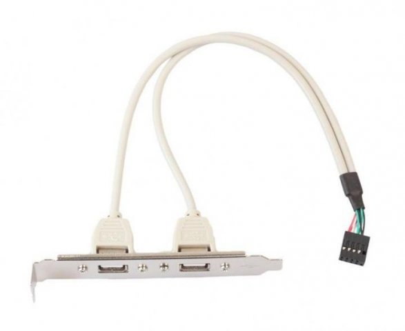

معمولا مادربورهای متوسط به پایین این محدودیت را دارند. مهمترین عامل مدار تغذیه ی مادربورد و سپس منبع تغذیه و داشتن اتصال زمین در پریز است. من مادربورد z97 deluxe داشتم، در منزل که زمین نداشتم، گاهی چاپگر یا هارد دیسک قطع می شدند، ولی در محل کار چنین نبود. به ویژه هارددیسکها و شارژ از طریق پیسی سبب محدودیت استفاده از پیسی می شوند. راهش به ترتیب هزینه استفاده از پنلهای usb است که به usb مادربورد وصل می شوند(حدود ۱۰ هزار تومان، دو تا usb2در پشت کیس) و پس از آن کارتهای توسعه ای که منبع تغذیه از پاور دارند.

این هاب نیست، مبدل اینترنال به اکسترنال USB هست که میتونه از اتصالات اینترنال مادربرد استفاده کنه.
چیزی اضافه نمی کنه به مادربرد.
