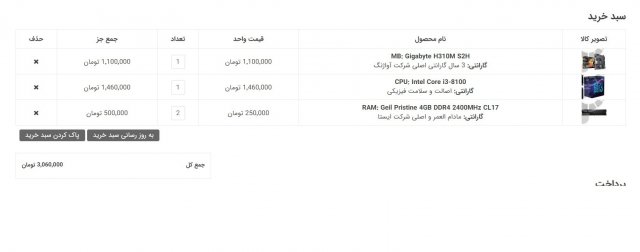

در 39 دقیقه قبل، DPSYS گفته است :
این سیستم یه سیستم کاملا ایده آل و قوی هست برای اجرای بازی های روز در تنظیمات متوسط و بدون هیچ لگی
اگر فکر میکنید گرونه بگید ارزونش کنیم
نکته 1  : بدیهی لزوما قیمت های لیون ارزون ترین نیستن و میشه به راحتی قیمت سیستم رو به میزان خوبی کاهش داد
نکته 2 : هارد سیستم با فرض سالم بودن هارد سیستم قبلی انتخاب شده در غیر اینصورت تقریبا 600 تومن هم برای خرید هارد باید هزینه بشه

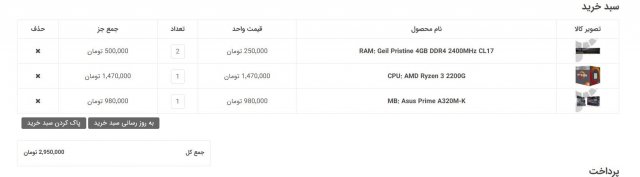

سیستم اول توی قدرت پردازنده 8100 شکلی نیست از i5 سری 7000 قویتره  با گرافیک مجتمعش میشه بازیهای مورد نظر بازی کرد  و خودم با گرافیک مجتمع 4600 (i5 4460) که همپای جیفورس 630 هستش  کال اف بلک اوپس 3 توی  720 بازی با فریم حدود 35 الی 40 بازی کردم وتوی ارتقا آینده دستشون بازتره
سیستم دوم : پردازنده ضعیف تر از 8100 هستش اما واسه بازیهای روز کافیه و گرافیک مجتمع قویتری داره
image001image002
