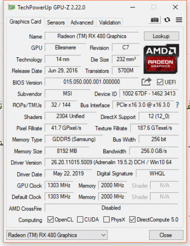

سلام حسن جان یک تصوریر از سر برگ gpuz قرار بده-قبلا از154 ورژن قبلی شمارش چند بود یادته؟
ویرایش شده توسط dmcmrk
لینک به دیدگاه
Share on other sites
در 10 دقیقه قبل، dmcmrk گفته است :
دقیق یادم نیست ولی فکر کنم 152 بود
