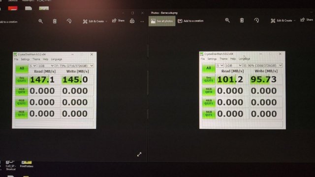

سیگیت اسکای هاوک و باراکودا چندین سال هست استفاده میکنم، به شدت اسکای هاوک رو پیشنهاد میکنم برای ارشیو و حتی استفاده عادی، بسیار بی صدا و خنک هست و سرعتش هم زمانی که فول هست از باراکودا بیشتر هست..
در کل اسکای هاوک طبق ادعای خود سیگیت و مشخصاتی که تو سایت نوشته، چه از لحاظ میزان نوشتن اطلاعات چه از لحاظ میزان ساعت کارکرد چندین برابر باراکودا عمر داره و برای ارشیو گزینه عالی هست.
این هم تست سرعت از این دو هارد با حجم یکسان ۴ ترابایت:
سمت چپ اسکای هاوک
سمت راست باراکودا

من یه مدت یه جا رفتم برای کار اولش آموزش بدون هزینه بود ، یه شرکت دوربین مدار بسته بود ، میگفتن اسکای ، بنفش  برای دستگاه های DVR و.. هست که فیلم برداری میکنن و چون چنتا دوربین باید همزمان فیلم هاشون ذخیره بشه این هارد ها چنتا هدر دارن و برای استفاده برای PC مناسب نیستن چون سرعت پایینی دارن و....
جالبه الان سرعت اسکای هاک بیشتره
