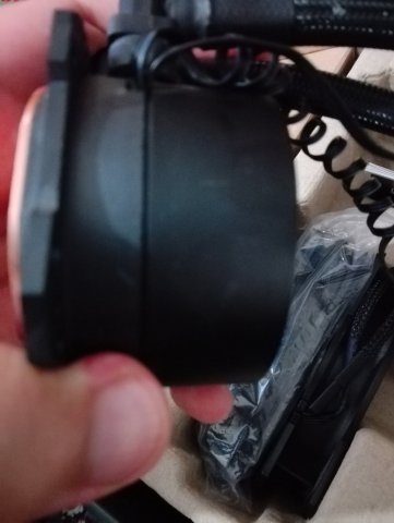

سلام
دقیقا از همین شکاف پمپ داده

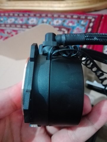

داوود عکس بده تصویری راهنمایی کنیم.
سلام

دورش چسب آب بندی یا چسب آکواریوم بزن، مشکلش حل میشه.

مگه پلمپ و پرس نیستن پمپها؟چرا باید از اینجا نشتی بده؟ دیگ نمیشه به واتر کولرمستر هم اعتماد کرد که.

چند مورد از لیک مسترلیکویید دیده بودم ولی همه از کنار بلاک سی پی یو بوده نه از اون شکافی که شما عکس دادی خیلی عجیبه واقعا 😕 حالا خداروشکر مورد شما چیزیش نشده یه مورد دیده بودم تو رددیت گرافیک به فنا رفته بود. حالا این خودش نشتی داد یا شما نشتی دادیش ؟🤣 خیلی وقتا بدرفتاری یوزا این مشکلاتو میاره

قبل از فرستادن هم از تمامش(پمپ رادیاتور و فن هاش)عکس داشته بگیرید ممکنه بعد نیازتون بشه
