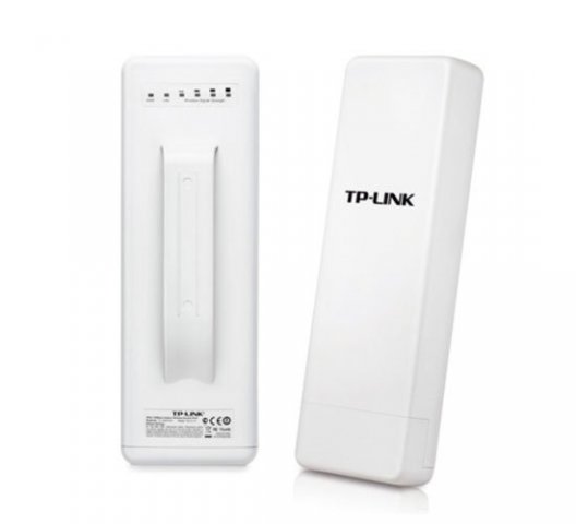

درود مودم بنده این مدل بود
البته مجددا تاکید میکنم که از لحاظ سرعت و پینگ رقیب نداره ! ( با توجه به اون تعرفه ای که من استفاده میکردم ! ) ولی چیزی که هست اینه اگه بتونین شبکه رو پایدار قرار بدین می ارزه در غیر این صورت با افزایش برد dly میندازه ...

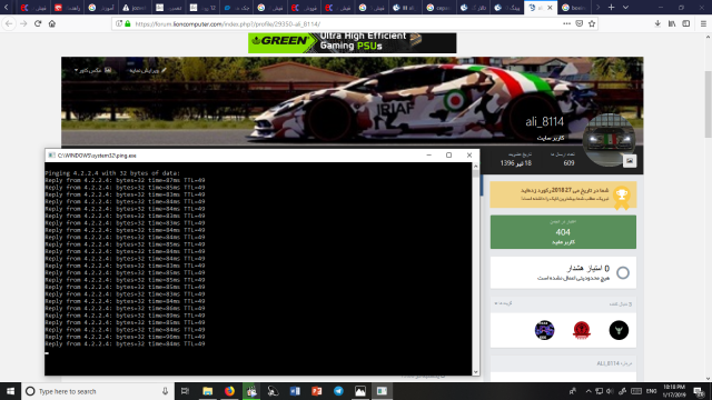

درود
حقیقتا خودم وقتی نتم رو از 256 نامحدود قدیمی به 2 مگ مصرف منصفانه (هردو از مخابرات) انتقال دادم اصلا انتظار همچین پینگی نداشتم
ولی خب واقعا راضیم کرد با میانگین پینگ زیر 90 و فقط با ماهی 25000 تومن |:
مولتی هم که فورزا هورایزن انلاین
البته تو پابجی و فورتنایت و امثالهم تستش نکردم نت رو ببینم پهنای باند کم میاره یا نه
ویرایش شده توسط ali_8114

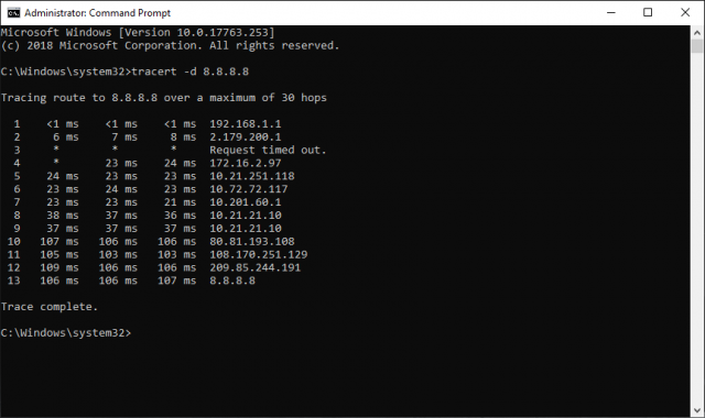

با سلام
نزدیک به 2 ماه هست مشکلی در پینگم به وجود اومده که مربوط به آدرس دهی اشتباه Router (10.201.60.1)  است. که به جای انتخاب کوتاه ترین راه ، طولانی ترین راه رو انتخاب میکند. البته به جز چندتا آیپی خاص یا بهتره بگیم یک دیتا سنتر خاص(hetzner). برا نمونه یک آیپی خاص (8.8.8.8) و یک آیپی دیگه که مورد ظلم قرار گرفته (4.2.2.4) رو پیوست میکنم . بعد از چند دفعه زنگ زدن به پشتیبانی و هاشای پشتیبانی و چرت و پرت گفتنشون با اثبات پارتی بازی 8.8.8.8 و ظلم در حق 4.2.2.4 با دستور tracert ، مجبور به قبول ظلمشون درحق 4.2.2.4 شدند ولی پاس دادن به شرکت زیر ساخت و ظلم و انداختن گردن این شرکت و اینکه ما پیگیرش هستیم تا درستش کنن. الان دوستانی که نت مخابرات دارند، لطفا در این تاپیک  با وارد کردن دستور tracert -d 8.8.8.8 و tracert -d 4.2.2.4 در cmd ، مشارکت نمایند . تا مشخص بشه واسه من این مشکل هست یا واسه همه، زیرا اگر مشکل از زیر ساخت باشه پس باید واسه همه باشه .
با تشکر
لینک به دیدگاه

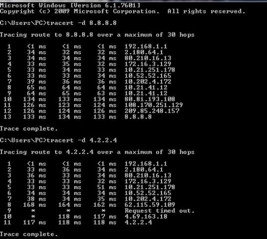

شاتل 2مگ شاتل یکی از دوستان گنبد کاووس
tracert -d 8.8.8.8
1    <1 ms    <1 ms    <1 ms  192.168.1.1
  2     6 ms     6 ms     6 ms  94.183.80.1
  3    21 ms    21 ms    20 ms  172.18.75.61
  4    21 ms    21 ms    24 ms  172.18.218.114
  5    15 ms    15 ms    15 ms  172.18.192.9
  6    25 ms    23 ms    22 ms  172.16.46.25
  7    22 ms    22 ms    23 ms  10.202.4.148
  8    19 ms    17 ms    18 ms  10.21.21.10
  9    18 ms    15 ms    16 ms  10.21.211.10
10    87 ms    85 ms    86 ms  80.81.193.108
11    90 ms    86 ms    87 ms  108.170.252.1
12    93 ms    92 ms    93 ms  209.85.242.135
13    86 ms    85 ms    85 ms  8.8.8.8
tracert -d 4.2.2.4 : کار نکرد رو سیستمش!

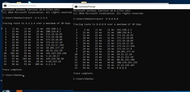

Capture.thumb.PNG.30a752a65cfd617bbd8ff649ec557170.PNGCapture1.thumb.PNG.88807694148a8e92c76994c863556284.PNG
پکت‌ها برای رسیدن به مقصد (سرور اروپا) اول میرن قطر یه استراحتی میکنن بعد از اون میگن امارات نزدیکه اونجا هم یه سر بزنیم، بازدید از امارات تموم شد وارد آلمان میشن تا سالگرد هیتلر را گرامی دارند سپس وارد سرورهای اصلی در کشور هلند میشن!
