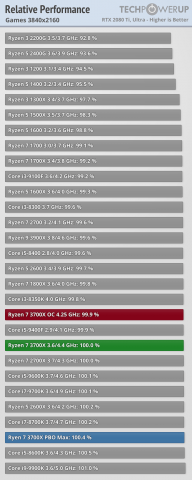

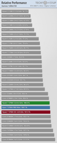

هرچقد رزولوشن پایین تر باشه فشار روی سی پی یو بیشتر میشه یعنی فشار روی سی پی یو تو FHD بیشتر هست تا 4k
از این حرف برمیاد که برای CPU تولید هر فریم در فول اچ دی سخت تر از تولید همون فریم در 4K هستش .
حرف شما به 2 طریق اشتباه هستش .
1. در نظر بگیرید ما سیستمی داریم که میتونه بازی XXXXX رو چه در رزولیشن HD چه در رزولیشن 4K در 60 فریم اجرا کنه . اگر ما فریم رو در این بازی روی 60 فریم محدود کنیم با پایین آوردن رزولیشن فشار به CPU بیشتر نمیشه .

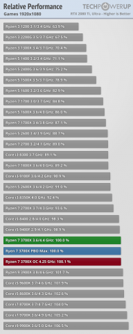

اگر در فول اچ دی بازی می کنین در حالت کلی گلوگاه میشه در کل کارت شما هم قدرت ۱۰۷۰ti هست تقریبا مقداری ضعیفتره البته  خب اتفاق وحشتناکی براتون نمی افته یعنی مثلا تو یه بازی با یه سی پی یو قوی باید ۷۰ فریم میگرفته الان ۶۰ فریم میگیره  تو بعضی بازی ها هم این تفاوت فریم کمترم هست  پس نگرانی نداشته باشین تو بازی های انلاین هم مشکلی خاصی نخواهیدداشت مگر بازی های سی پی یو محور مثه بتلفیلد که بحث اوناجداس اما در کل مشکلی نخواهید داشت یک مورد دیگه اینه که بجای سریrtx یه کارت gtx 1080 بخرین هم قوی تره هم قیمت خوب پیدا میشه تو قسمت کارکرده لیون هست خیلی هم رو کارت حساسین گارانتی دار بخرین گول تبلیغات ری تریسینگ رو نخورین که اکبند فروشا و انویدیا این حرفارو میزنن کارتاشون رو به ملت بفروشن در اینده خیلی نزدیک ریتریسینگ همگانی میشه حتی ای ام دی هم میخواد درایور بده براش پس الکی پولتون رو رو سری جدید با قیمت های فضایی حروم نکنین

الان واسه بازی توی فول اچ دی یه پردازنده 4 هسته ای کافیه حداقل سری هازول به بعد (سری جدید چه بهتر)  فقط توی بازیهای پردازنده خور و نا متعادل مثل اساسین کرید پردازنده میره زیر لود 80-100 درصد
محض احتیاط و آینده نگری یه پردازنده 6 هسته ای حداکثرش دیگه

در اون فریم ریت گلوگاهی نیست ازجانب cpu منم حرفم همینه وقتی مانیتورت نهایت 120 هرتز یا 144 هرتزه چه دلیلی داره اصلا 200 فریم بگیری که نیاز به پرندازنده گرونتر باشه
در اون محدوده فریم هست که تفاوت سیپیو ها بیشتر میشه نه در حد 60 فریم الان پردازنده پنتیوم نسل جدید هم میتونه بتل فیلد v رو بین 80تا 100 فریم با گرافیک مناسب اجرا کنه اصلا مسخرست بعضی از پیشنهاد های دوستان

دقیقا این فلسفه که شما فک میکننین اشتباس درسته !!! تو 4k نتایج سی پی یو بسیار به هم نزدیکه در واقع گرافیکا برای 4k ضعیفن !
https://www.gpucheck.com/en-usd/compare/nvidia-geforce-gtx-1080-ti-vs-nvidia-geforce-gtx-1080-ti/intel-core-i7-8700k-3-70ghz-vs-intel-core-i5-7600k-3-80ghz/ultra/ultra/-vs-
نمونش لینک بالا

گلوگاه(تو مورد شما) در صورتي اهميت داره كه شما بخواين از تمام توان gpu تون استفاده كنين و دنبال فريم هاي خيلي بالاتر از ٦٠ باشين وگرنه توي ٦٠ فريم cpu تون فعلا توان كافي رو در اكثر بازي ها داره
رزولوشن هم هيچ تاثيري روي cpu نداره و رزولوشن بالاتر فقط نياز به gpu قويتري داره.
