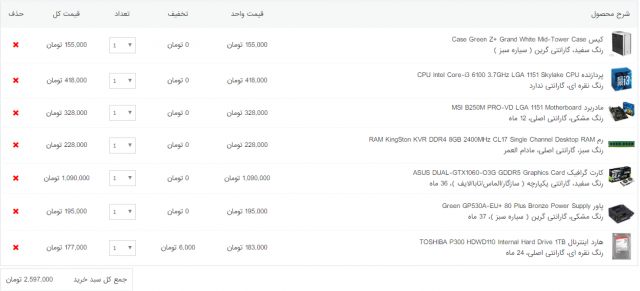

سلام بستگی داره زمینه کاریتون چیه مادربرد برای این سی پی یو باید سوکت ۱۱۵۱ باشه
مادربرد انتخابی خوبه ولی اگه انگیزه و تصمیم ارتقا در اینده دارید پیشنهاد میکنم یه b250 یا b150 بگیرید که چهار اسلات رم  داره و میشه رم و افزایش داد چون b250 جدیدتره و از حافظه های optane پشتیبانی میکنه و مخصوص نسل هفتم اینتل ساخته شده بهتر هست

مرسی از راهنمایی،چه بورد خوبیه،اختلاف قیمتش هم با اونی که خودم انتخاب کردم خیلی نیست.
تصمیم که دارم در آینده ارتقا بدم ولی فعلا تا حدود 1.2 میلیون  بتونم خرج کنم،حالا به فرض من این مدل b250 رو بگیرم بعدا میتونم یه پردازنده مثل i7-7700 و یا i5-7500 بندازم روش یا اونجا باید کلا یه مادربورد قوی تر بگیرم ؟

نه لازم به تغییر مادربرد نیست تازه خبر خوب اینه که قرار پردازنده های نسل بعدی یعنی کافی لیک با این سوکت سازگار باشن
  میتونید از هر دو پردازنده استفاده کنید مگه اینکه بخواین پردازنده سری k بگیرید که قابلیت اورکلاک دارن اون موقع باید یه مادربرد z270 بخرید
در کل چیپ های سری h و z قویتر هستن و گرونتر سری b خیلی از نظر قیمت بهتره و کارایی خوبی داره

 برای پردازنده های kaby lake مین های که با پردازنده های sky lake مثل همین مین بوردی که انخاب کریدن اول چک کنید آپدیت بایوس برای ساپورت سری 7 یا  kaby lake اومده بعدا بخرین موقع اسمبل سیستم بالا نیومد چون بایوسش آپدیت نیست و مشکلات بعدی برنخورین
برای راحتی کار مین سازگار بخرین چیپ های b250 اومده تهیه کنید

برای این سیستم بهتره رمی بخرید که هیت سینک داشته باشه و تایمینگ پایینتری داشته باشه در مورد این رم نظری ندارم
پاور خوبه و حتی بیشتر از سیستم انتخابی توان داره
هارد وسترن دیجیتال آبی WD blueیک ترابایت پیشنهاد میکنم
هارد توشیبا رو پیشنهاد نمیکنم
برای این مادربرد که چیپست  b250 هست بهتره از cpu نسل هفتم انتهاب کنی مثلا core i3-7100

تا جایی که اطلاع دارم برای core i3-6100 با کارت 1060  گلوگاه نمیشه اگر هم بشه خیلی زیاد نیست ولی نظر دوستان متفاوت هست
