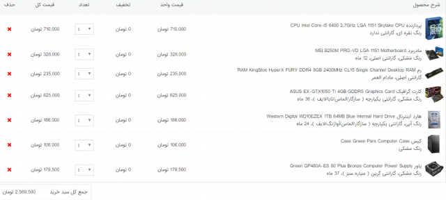

سلام خدمت دوستان عزیز.
عزیزان من بودجم 2900 هست قراره این بودجرو برای خرید کارت گرافیک... رم... پاور...و خنک کننده مخصوص پردازنده اختصاص بدم سی پی یو دارم خودم i5 4460 intel   هست. قطه هایی ک معرفی میکنید خواهشا در نظر بگیرید ک با این cpu ب مشکل بر نخوره سیستمم ddr3 هست. قطعات انتخابی هم طول عمر زیاد داشته باشن چون من تا سال های درازی قرار نیس سیستم ببندم...پولم ندارم در واقع  خواهشا کمکم کنید فکرم خیلی مشغوله این چند روزه... ماوس و کیبردم میخوام ببندم اما اگه کله این ۲۹۰۰ برا انتخاب این چنتا قطعه قراره مصرف بشه و ارزششو داشته باشه فعلا سراغشون نمیرم. ی سیستم خوب بدون ترس از گلوگاه بدون ترس از کیفیت و کلا یه چیز خوب. فقط به شما اعتماد دارم لطفا کمک کنید. اگه میشه و امکانش هست گرافیک ۱۰۷۰ و با کیفیت و طول عمر بالا باشه.. چون کور کلاکشون برام مهم نیس فقط عمر کنه...اگه نمیشه و با سی پی یو گلوگاه میکنه یا در حد بودجم ۱۰۷۰ با کیفیت بالا پیدا نمیشه  دیگه هرچی خودتون صلاح میدونید ممنون میشم.
ویرایش شده توسط hamidmanu

  در ۱۳۹۶/۲/۸ در 08:04، galexyman1985 گفته است:
سلام . این قطعات رو می خوام بگیرم . خودم هارد دارم!
کسی اگه پیشنهاد بهتر و به صرفه تری داره بگه .
نمایش
