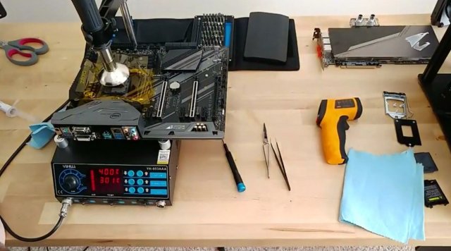

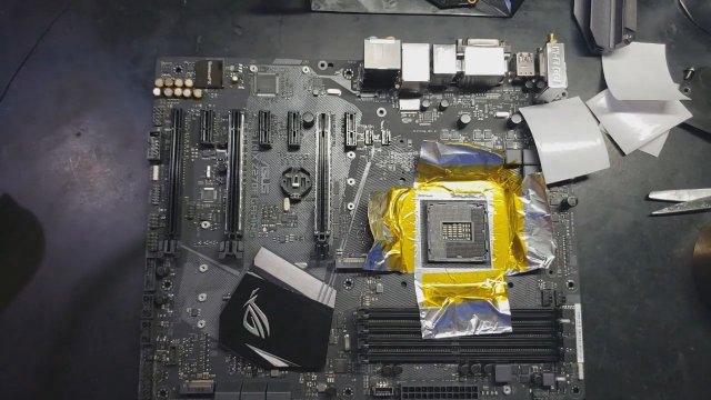

والا ... برد من 13 فاز تغذیه داره. برد شما هم که سری Z هست چیپش؛ یه چیزی در همین حدود، فاز تغذیه داره
من با یه تعمیرکار در مورد تعویض سوکت صحبت کردم، گفتش بهم که برای تعویض سوکت، همه خازنها و چوک ها و ماسفت های اطرافش هم باید اول خارج بشن که آسیب نبینن (این کار بسیار طاقت فرساست برای تعمیرکار چراکه تعداد فاز های تغذیه بالاست)، بعدش برد میره زیر جراحی برای استخراج سوکت. حالا تازه برد بعد کلی حرارت خوردن و دمونتاژ شدن مدارهای تغذیه، آماده پذیرش سوکت جدیده
همین پروسه بالا برای یه برد اوراقی هم باید طی بشه، همه چیز خارج بشه تا سوکت بتونه دربیاد ... و مجددا تمامش باید برای برد شما تکرار بشه. این یعنی که برد و مدارهای تغذیه، دو بار به حد مرگ حرارت میخورن
فارغ از هزینه ای که اون موقع 800 هزار تومن به من اعلام شد، دیگه برد هم برد بشو نیست چراکه خیلی حرارت خورده دیگه، و کیفیت تعمیر ابدا مثل کارخونه نیست
ولی خانه سخت افزار با ظرافت تمام هم سوکتمو تمیز کرد و هم دو عدد پایه کنده شده رو برام مجددا کاشت و حیات رو برگردوند به برد
کیفیت تعمیرشون هم انصافا بالا بوده و در این یک سال و نیم مشکلی نداشتم. البته دیگه پردازنده رو باز نکردم ها، ولی خب به هر حال راضی بودم.
توصیه میکنم به شما که اگه تهران آشنا دارید بفرستید براش، ندارید هم بیخیال، پست کنید. چونکه اینجا یکی از قطب های تعمیر و بازیابی اطلاعات هارد در کشوره و جای معتبری محسوب میشه
البته این حواستون باشه، که برای تست قطعه از شما رم و سی پی یو خواهند خواست. یه باید روش برد از همون اول بفرستید یا وقتی که برای تست باهاتون تماس گرفتن بخواید که همینجوری تست نکرده بفرستن براتون و یا در یه نوبت دیگه رم و سی پی یو بفرستید براشون تا همه رو باهم براتون ارسال کنن
ایشالا برد شما هم مثل برد من برگرده به زندگی :))))))
احتمالا ایشون میخواسته پول بیشتری بگیره که این حرف زده.
لینک به دیدگاه
Share on other sites
در 22 دقیقه قبل، masooyan گفته است :
آره دوست عزیز نیازی به جدا کرد VRM و MOSFET نیست با آلومینیوم و چسب ضد حرارت کاملا پوشیده میشن و بعد حرارت میدن.
ویرایش شده توسط Cube
لینک به دیدگاه
درود بر تجهیزات :)))))))
یا ... شایدم میخواسته دودر بزنه، به بیان خیلی ساده تر
