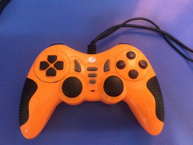

سلام وقت بخیر دوستان
یکی از دوستان یک گیم از بنده خواسته که براش نصب کنم که تو  اون به یک مشکلی برخوردم
من گیم مورد نظر رو از چند سایت مختلف دانلود رو نصب کردم کار کرد اما مشکلی که داره - با گیم پد دکمه های استارت و دکمه شماره 4 یا همون Y تو گیم کار نمیکنه و نمیشه اصلا تو گیم جلو رفت و ادامه داد و بازی کرد ( یکم بازی کنید در حد 3 دقیقه متوجه منظورم خواهید شد که جایی می خواد دکمه Y برنیم که اصلا نمیشه هیچ چوری این رو زد )‌ !! و حتا دکمه استارت هم تو گیم باز کار نمی کنه - تست بفرمایید متوجه میشید فقط دکمه پرش کار میکنه و جهت ها
برای این مشکل چاره چی هست ؟
دوستانی که این گیم رو نصب کردن هم این مشکل رو داشتن ؟؟؟

خود بازی که احتمالا مشکلی نداره اشکال از گیم پد شماست
کاش مدل دسته رو هم می گفتید احتمالا از اون گیم پدهایی متفرقه هست که استاندارد xinput رو نداره که نه تنها در این بازی بلکه در بسیاری بازیهای دیگه به خصوص بازیهای جدید هم درست کار نمی کنه،، یا دکمه ها همه قرو قاطی هستند یا بعضی دکمه ها کار نمی کنند
مشکل شما با نرم افزار x360ce حل میشه اخرین نسخه رو دانلود کنید اموزشش هم با یه جستجو پیدا میشه

واقعیت با همین گیم پد خیلی از گیم ها مثل PES 2021 و چند تا گیم دیگه هم تست گرفتم کامل کار می کنه هیچ مشکلی نداره دسته به قول شما تو مثلا PES 2021  دکمه ها قاطی بود اما ست کردم و اوکی شد
عکس گیم پد رو هم عصری ارسال می کنم از اینجا
در مورد این نرم افزار رو هم تست کرده بودم اما باز حل نشد

جریان pes فرق می کنه چون تو تنظیماتش چینش دکمه داره ، یه بازی که اجازه چینش دکمه رو نمیده قطعا این دسته دکمه هاش قاطی پاتی هست یا اصلا کار نمی کنه
شما از نرم افزار  Xpadder هم میتونی استفاده کنی دکمه های کیبورد و موس رو روی دسته تنظیم میکنه

گیم مد از نوع هست
نرم افزار xpadder  هم که فرمودید دانلود کردم ورژن ۵.۷ رو رو ویندوز ۱۰ اجرانمیشه
خودشم این گیم کلا با گیم دو اجرا میشه ، و موس یا کیبورد اصلا روش کار نمی کنه
