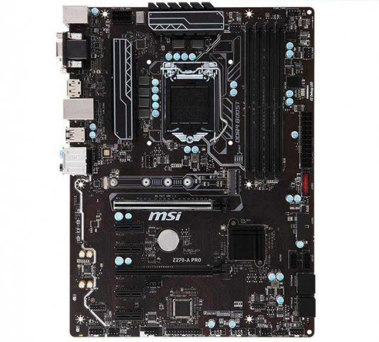

با سلام
بنده یک مادربورد برای یکی از دوستان خریداری کردم با سی پی یو g4400 و رم 4 گیگ
مادربورد دارای 6 اسلات برای گرافیک هست
و یک جای ssd
الان من 4 تا کارت rx 580 و یک کارت Rx 470 گه بهش وصل میکنم فقط 4 تا رو میخونه و هر کاری میکنم یکی رو نمیخونه فرقی هم نداره چی باشه
پاور هم پاور 1000 وات گریت وال با 6 خروجی گرافیک هست و از این بابت مشکلی نداره
دوستان کسی نظری داره که درست بشه؟
ممنون میشم راهنمایی کنید

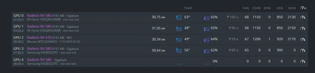

 هنوز نرفتم تو تنظیماتش ولی چیزی گه باید اضافه کنم اینه که وضعیت گرافیک 5 ام به این شکله:
حالا من هر کاری کنم یک گرافیک از 5 تا کار نمیکنن
حالا شب میرم ببینم با نظر شما دوستان درست میشه یا نه
