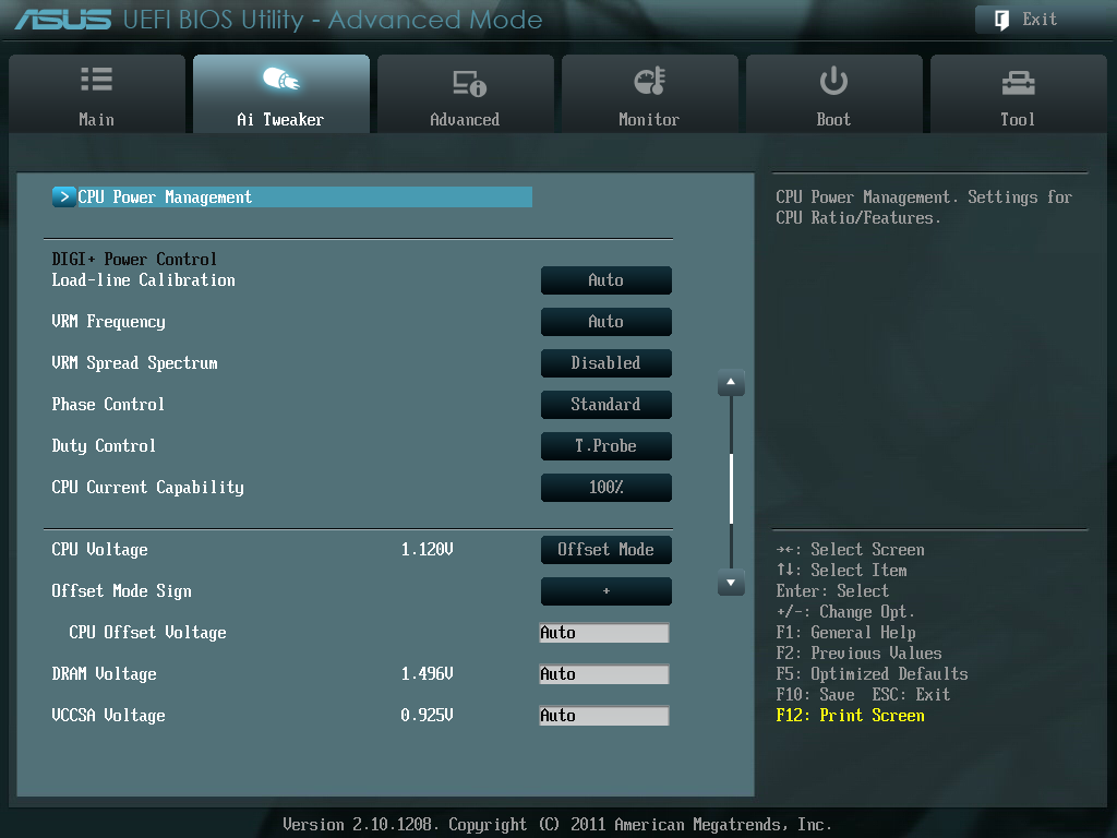

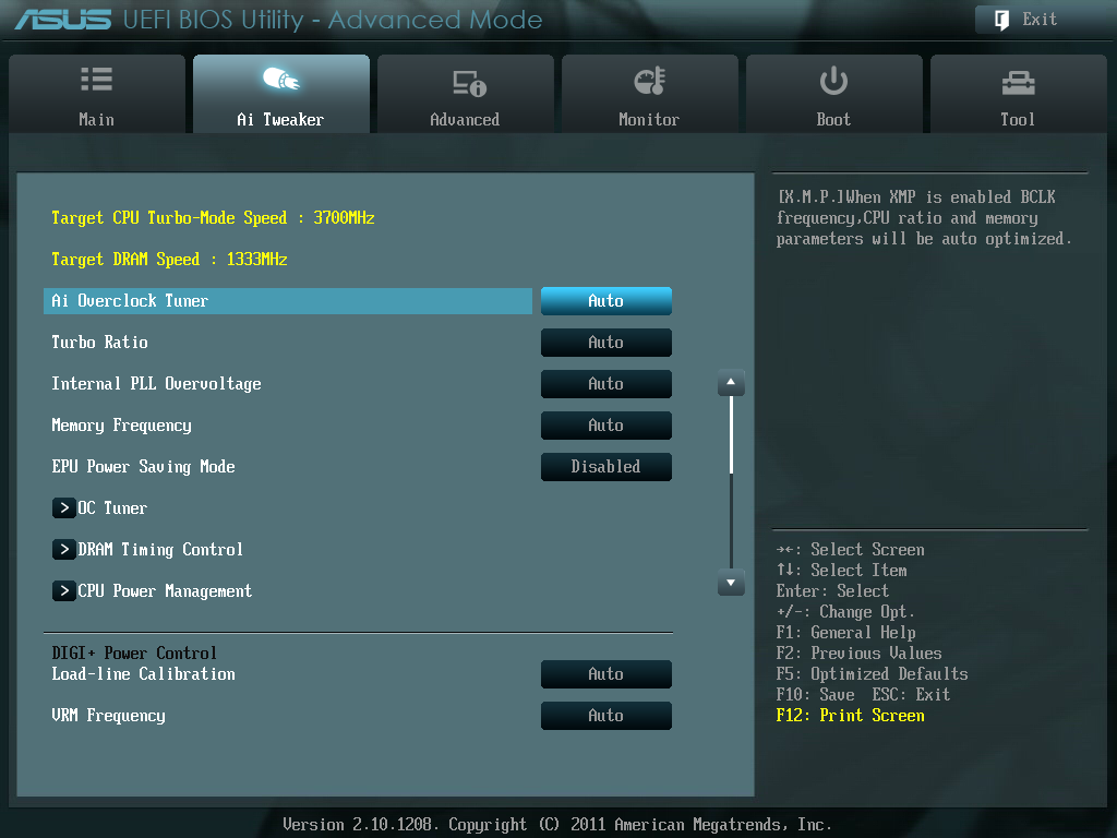

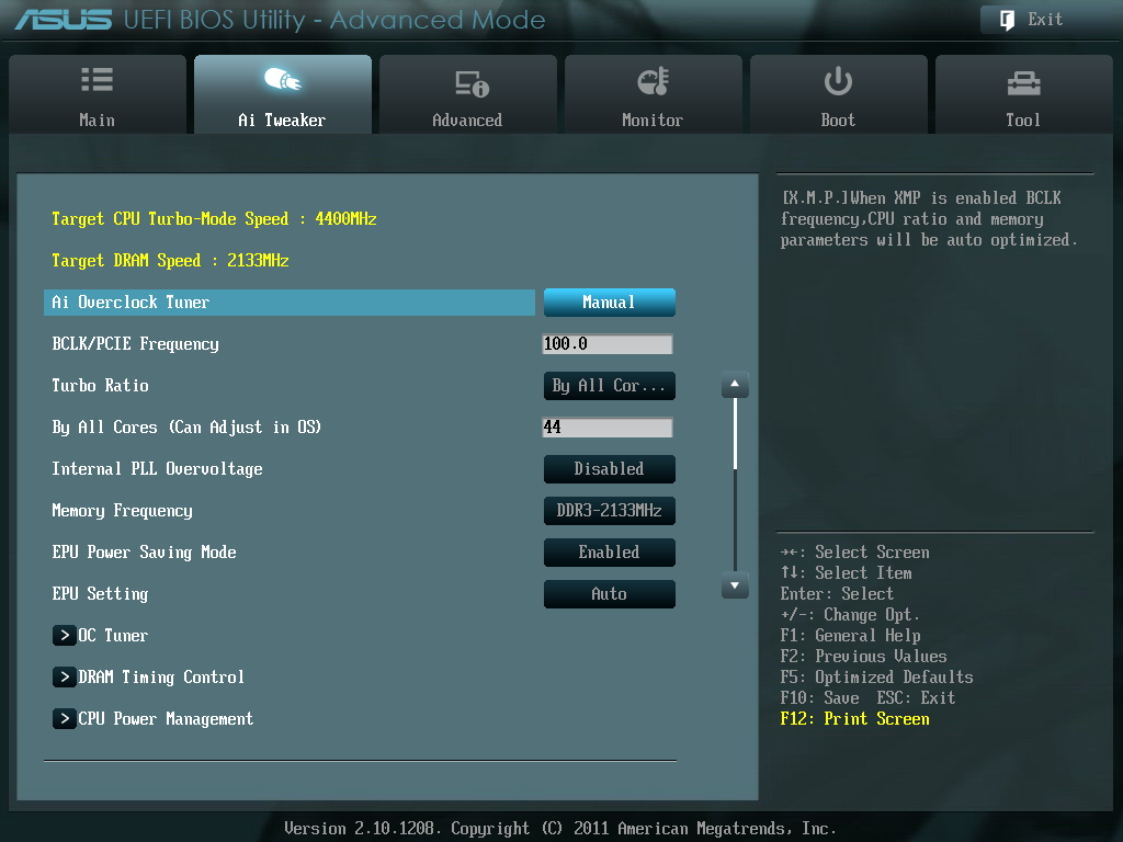

سپاس از لطفتون
این عکس ها
فقط یه سوال دیدید وقتی سیستم روشن میکنید یه صفحه میاد میگه مثلا دکمه دیلیت بزنید برید بایوس اون صفحه دو بار میاد بعد ویندوز لود میشه

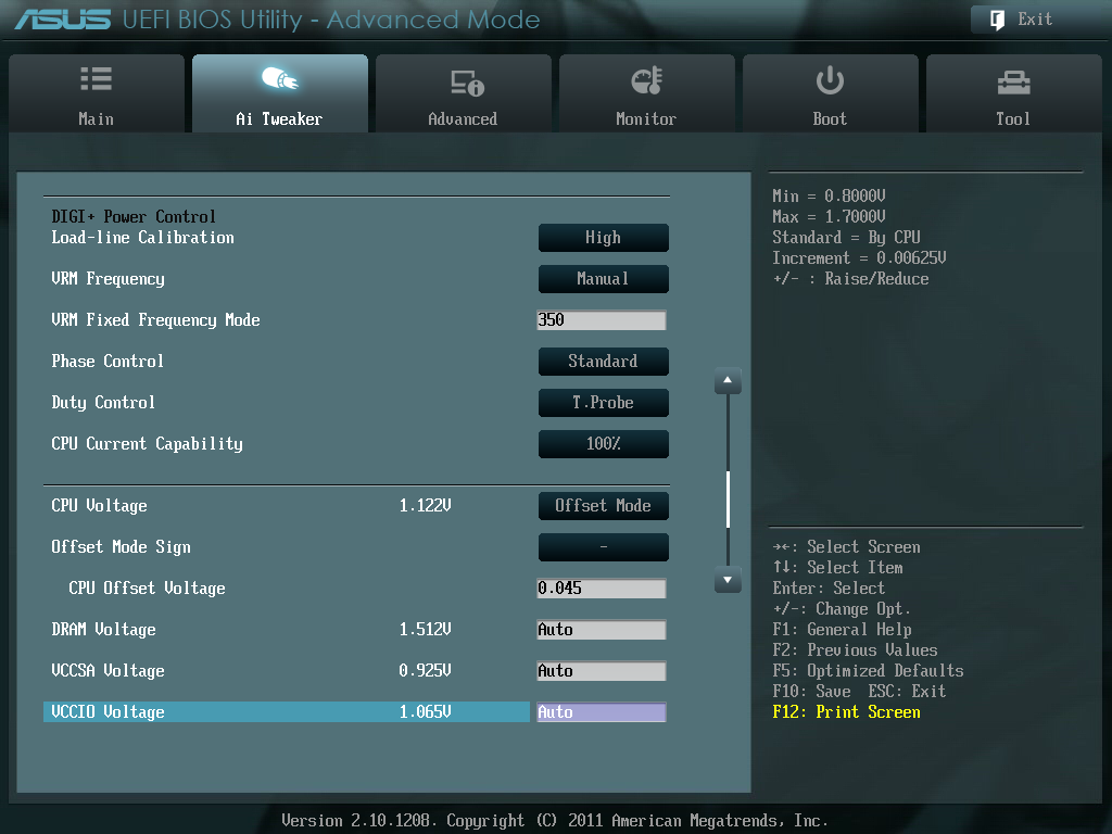

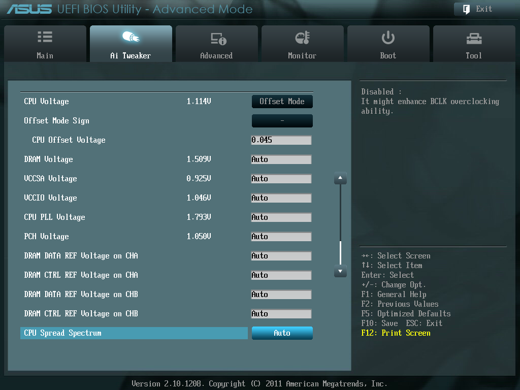

خوب جالب شد همین cpu مادربرد رو منم دارم اما رو 4.4 استفاده میکنم 4.5 میزارم تمام تستها رو بدون مشکل رد میکنه اما ممکنه هر از گاهی صفحه مرگ بیاد
من سیستم روی یک ریست بدم از تنظیمات بایوس عکس بزارم...بهتره اول cpu اورکلاک کنید وقتی به نتیجه دلخواه رسیدید برید سراغ رم

در 14 ساعت قبل، Sabertooth گفته است :
191204010259.BMP 2.25 MB · 0 downloads 191204010335.BMP 2.25 MB · 0 downloads 191204010352.BMP 2.25 MB · 0 downloads
