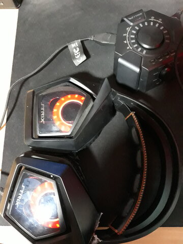

سلام دوستان
امروز سیستم روشن کردم بعد متوجه شدم هدستم فقط در حد 2 ثانیه چراغ های داخل هدست روشن شد بعد خاموش شد، اصلا کار نمی کنه و کنترل باکسش هم خاموشه.
هربار که کابل usb آن را از سیستم جدا می کنم و دوباره میزنم در حد 2 ثانیه فقط چراغ های داخل هدست روشن میشه همین! عجیبه اصلا کاری نکردم چرا اینجوری شده؟؟؟
با یک سیستم دیگه و 2 تا لپتاپ تست کردم هیچ اتفاقی رخ نداد. تو Device Manager هم دیگه وجود نداره!!
ممنون میشم راهنمایی کنید
مشخصات هدست:
دارای یک کابل Y شکل usb  که یک سر آن به سیستم و یک سر آن به کنترلر می خوره ، خود هدست دارای کابل HDMI هست.

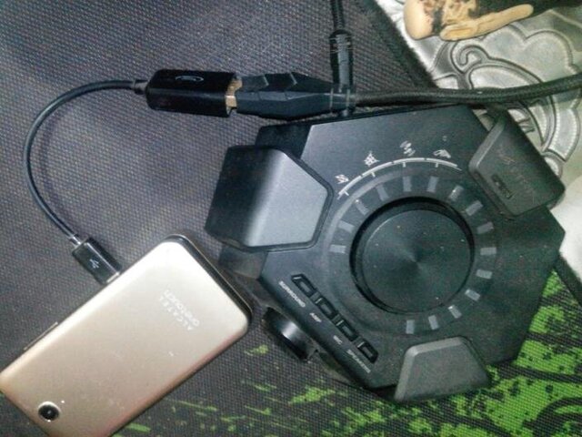

من هم مشکل با strix dsp داشتم کابل usb تکون میدادم کارت صدا خاموش روشن میشد کابل عوض نکردم فعلا با ثابت نگه داشتنش میسازم
شما میتونی با یدونه تبدیل otg تست کنی کابل رو با گوشیت

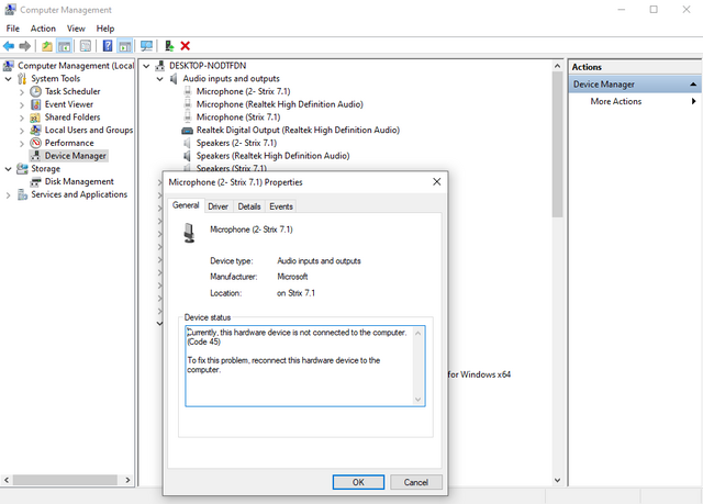

بعد کلی جستجو تو سایت و انجمن asus دریافتم که خیلی ها این مشکل رو با این هدست داشتن و راه حلی جز برگردوندن و تعویض با یک مدل دیگه نبود. اما یک نفر با usb 1.1 تست کرده و جواب گرفته!!
خیلی ها گفتن با ویندوز 10 ناسازگاره! خب من از اولش روی همین ویندوز 10 استفاده می کردم.
توی device manager وقتی show hidden devices رو میزنم روی گزینه strix 7.1 توی قسمت properties ارور 45 نوشته Unknown USB Device Error Code 45
بعضی ها گفتن بعد دو سه روز به صورت خودکار درست شده! نمی دونم والا
فعلا میرم دنبال سیستم قدیمی ببینم جواب میده یا نه
