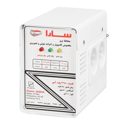

دوستان من برد تلویزیون سوخت و چند میلیون رو دستم خرج گذاشت ، الان میخوام محافظ بخرم به نظرتون محافظ واقعا تاثیر داره؟ مثلا اگر برق یکدفعه قطع بشه و برد تلویزیون به خاطر قطعی ناگهانی برق آسیب ببینه ، وجود محافظ تاثیری داره؟ خودم ترجیح میدم محافظ ترانس دار بگیرم چون به نظرم بهتره ، اگر نظری داری یا مورد دیگه بهتر سراغ دارید پیشنهاد بدید ممنون میشم 🙏

سلام برای محافظ  نوسان برق فقط استابلایزر جواب گو است. اون هم از نو سروو موتوری

محافظ برقی خوبه که دیلیش کمتر از 20 میلی ثانیه باشه چون نوسان برق برای مدت بیشتر 20 میلی ثانیه میتونه آسیب بزنه
ولی متاسفانه اکثیر محافظ های برق، رله ای هستن و رله تاخیر زیادی در حد 50-100 میلی ثانیه داره و اگه نوسان شدید باشه میتونه قبل اینکه برق توسط محافظ قطع بشه، آسیب بزنه
پس باید بگردید دنبال یه محافظی که دیلی کمتر 20 میلی ثانیه داشته باشه(رله ای نباشه) که فک نکنم پیدا کنید
یا بقول دوستان از استبلایزر استفاده کنید

محافظت چند لایه داره دیگه، لایه اول محافظ برقه. لایه دوم استابیلایزر، دیگه بستگی به خود شما داره تا چه حد از محافظت رو در نظر داشته باشین.
برای محافظ از محافظ های گرین استفاده کنید. خوبن من برای خودمم گرفتم عملکرد خوبی دارن.

من از محافظ و استابلیزر به طور همزمان استفاده می‌کنم
حدود دو تومن هزینه اولیه داشت برام
ولی ارزششو داره دیگه اعصابم راحته تمام قطعات در امان هستن
