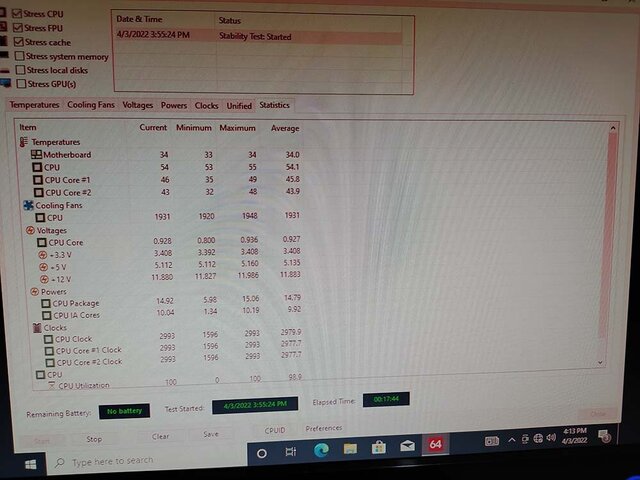

درسته.الان چک کردم محکم بود و جارفته بودن همشون.اون دوساعتو ندارم عکسشو ولی این 17 دقیقه دماشه

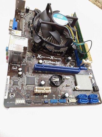

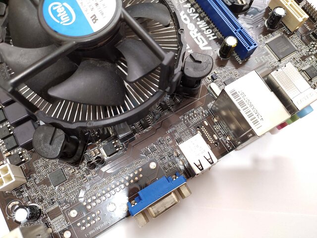

چیزه دیگه ایم که هست و آخریا متوجهش شدم اینه که (حالا نمیدونم اصن ربطی داره یا نه) وقتی انگشتم رو این ناحیه (داخل عکس) میخوره دقیق نمیدونم کجاش,خاموش میشه و دوباره روشن میشه.ربطی میتونه داشته باشه مشکل یا اتصال کوتاه میشه؟

  در ۱۴۰۱/۴/۷ در 12:59، vah_xii.s گفته است:
نمایش
ای سی تغذیه هستش بله میتونه باشه

  در ۱۴۰۱/۴/۷ در 13:07، vah_xii.s گفته است:
والا بعید میدونم چون تست 2 ساعته که گرفتم یخچال چندبار خاموش و روشن شد.حتی جاروبرقی هم روشن کردم همون زمان
نمایش
جاروبرقی نه کمپرسور یخچال میتونه گاهی اوقات و نه لزوما همیشه

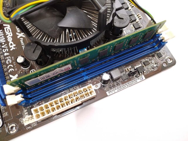

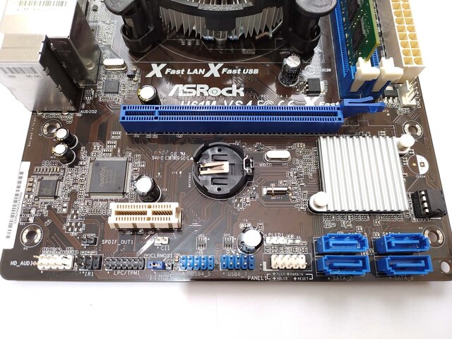

ببین اصلا خودت نگران نکن
یه تصویر با کیفیت از مین بوردت بفرست ببینیم

اتفاقی دستم خورد و اینطوری شد وگرنه که بله کاره اشتباهیه.عرض کردم شاید اصلا ربطی نداشته باشه.دیدم همونطوری خاموش و روشن شد گفتم اشاره کنم بهش شاید مربوط بشه به مشکل و عیب یابیش
  در ۱۴۰۱/۴/۷ در 13:19، masooyan گفته است:
نمایش
خدمت شما

بنظرم فعلا نیاز نیست کار خاصی انجام بدی. البته پیشنهاد من اینه که هارددیسک کلا از سیستم جدا کنی از اونجایی هم که پردازنده گران قیمتی نداری زیاد حساس نباش چون تشخیص این مشکل نیاز به تجهیزات داره و گمان نکنم کسی اینجا بتونه کمک خاصی بهت بکنه.
  در ۱۴۰۱/۴/۷ در 11:23، vah_xii.s گفته است:
حتی گاهی اوقاتم پشته هم خاموش روشن میشه و توی لوپ میوفته(خاموش روشن باز خاموش روشن و ...)
نمایش
بنظر میرسه همانطور که خودت محل مشخص کردی یه مشکلی تو مدار تغذیه باشه حالا ممکنه از همون آی سی باشه یا از قطعات smd اون دور و اطراف.
و همه اینا احتمالات هستش و تا مین بورد به صورت تخصصی بررسی نشه نمیشه نظر قطعی داد.

  • کاربر ویژه
اقا دلیل نمیشه چون به اون قسمت اتفاقی دست زده مشکل از همونجا باشه. فشار وارد ممکنه تاثیرش رو تو جای دیگه گذاشته باشه و اون قسمت اتصال برقرار شده باشه.
اگه برقراری تماس در حالت مین ثابت روی زمین و فشار وارده در حد لمس کردن جزیی باشه بله ولی اگه موقع جابجایی یا احیانا جابجایی نشده ولی فشار تاحدی بوده که مین تکون خورده پس احتمالات خیلی میره بالا و هر قسمتی میتونه تحت تاثیر باشه
بهترین راهکار در حال حاظر اینه قطعاتت رو رو یه مین دیگه تست کنی تا از صحت سلامت بقیه قطعات مطمئن باشی
اگه جواب بله گرفت بری سراغ مین اگه درست نشد تعویض کنی وقتت زیادی گرفته نشه

  • کاربر ویژه
دوست عزیز یه عکس اسمبل شده رو زمین (سیستم در حال کار) اگه ممکنه بفرست. ممنون
