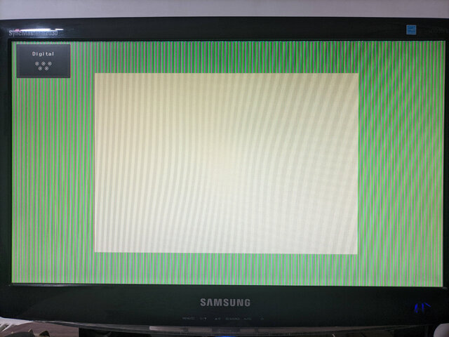

سلام من ب تازگی ی گرافیک rx580 گرفتم بعد از همون اول وقتی کامپیوتر رو روشن میکنم رنگ ها بهم ریخته هستش تا جایی ک ویندوز بوت میشه رنگ ها درست میشه میخواستم بدونم مشکل چیه..

با همه خروجی ها این مشکل دارید؟ ( hdmi display port dvi)

گرافیک قبلی چی بود؟با اون درست بود؟

2 ساعت قبل، tentator گفته است:
درود
اگر قطعات شما قدیمی باشد با توجه ب این گرافیک ممکنه از این مساله باشه
من ی 390 داشتم رو برد قدیمی همینطوری بود اما داخل محیط ویندوز و بازی هیچ مشکلی نداشت

درود بر همه
فک کنم ناسازگاری 580 با بایوس های uefi باشه(احتمالا سیستم شما نسل جدید هست)
در بایوس و احتمالا در قسمت بوت گزینه csm رو فعال کنید

4 ساعت قبل، masooyan گفته است:
بله همشون اینجوریه
3 ساعت قبل، Death Reaper گفته است:
درود
سیستم نسل ۹ هستش با مادر برد asus h310
3 ساعت قبل، Sabertooth گفته است:
شما اولی نیستی آخری هم نخواهی بود بهتره تاپیکی زده بشه برای مشکلات بعد خرید گرافیک ماین شده!
بله gt 440 2gb بودش ولی این مشکل رو نداش
2 ساعت قبل، مهرزاد قائم مقامی گفته است:
درود بر همه
csm زمان بالا اومدن کامپیوتر رو کم نمیکنه؟

20 ساعت قبل، tentator گفته است:
csm در واقع در مادر بورد های نسل جدید کار بایوس legacy رو انجام میده(یه همچین چیزاییه )
و احتمالا با فعال شدنش یک سری از قابلیتهای بایوس uefi رو نخواهید داشت ولی بعید میدون تاثیرش در سرعت بوت زیاد باشه
