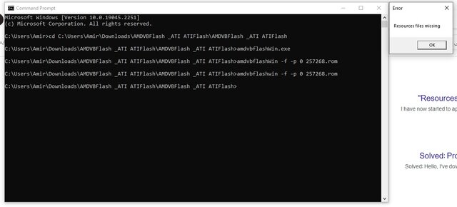

دوستان من سعی کردم طبق راهنمای ریختن بایوس عمل کنم ولی با این ارور مواجه شدم

سلام . سیستمو خاموش کن دکمه بایوس رو تغییر بده دوباره روشن کن gpuz بده
اگه درس نشد :
https://www.techpowerup.com/vgabios/257268/257268
این فایلو دانلود کن
اینم برنامشو رو یکی از پرچما بزن تا دانلود شه
https://www.techpowerup.com/download/ati-atiflash/
بعد فایل زیپو باز کن یکی از ایکن هارو که باز که یه پنجره cmd باز میشه نوشته i رو بزن تا نصب بشه . بعد یه کلید بزن تا نصب تموم شه . بعد ایکون اصلی تو زیپ رو باز فایل رو انتخاب کن و پروگرم بزن و اخر سر سیستمو ریست کن بیاد بالا . وقتی اومد بالا درایور رو پاک کن از اول نصب کن ببین چی میشه

با همون راهکار اولی که دوست خوبم آقای بهرامن لطف کردن گفتن مشکل حل شد .خیلی ممنون از ایشون و دوستی که وقت گذاشتن.تندرست باشید
