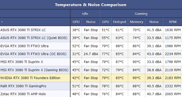

فرمارک مدار تغذیه به شدت تحت فشار میبره که باعث سوختگی میشه و اصلا خود هسته و مموری زیر فشار نیستن به فرکانس ها دقت کنید متوجه میشید
بهترین تست بازی کردنه
عکس هم فرستادم از برندهای دیگه نتایج دما میتونید مشاهده کنید
اگه بایوس دوم مربوط به حالت سایلنت هست پس بایوسی که روی کارت بود بایوس اصلی هست
در بایوس سایلنت دور فن کمتر و دما بیشتر

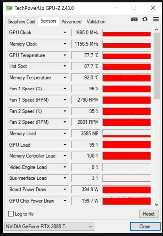

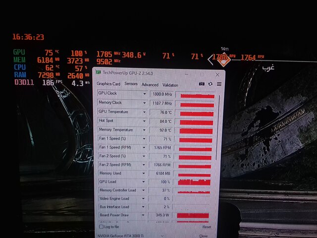

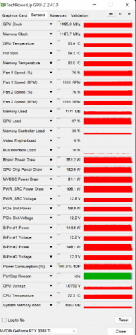

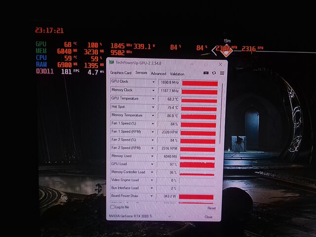

سلام مجدد. در مورد بحثی که گذشت توی بازی ها هم بررسی کردم و در مرحله اول نتایج خیلی خوبی داشت برای مثال در گاد اف وار با فول لود دمای 70 روی فن 90 و دمای 76 روی فن 75 داشتم. که توی بررسی های یوتیوبی حتی تا 10 درجه خنک تر بود. اما وقتی به این موضوع مشکوک شدم که دمای رم رو هم بررسی کردم و از بالا بودنش خیلی متعجب شدم: (تصویر رو که مشاهده کنید دمای وی رم خیلی بیشتره ( رم کامپیوترم هم گلوگاه هست اما اندازه مصرف رم 11 گیگ دارم اف پی اس میگیرم.) رو کوایت مود هست و رو پرفورمنس دما کمی پایین تر میاد مثلا 88 اما حس میکنم خیلی زیاده نظرتون چیه

16 دقیقه قبل، Freak Ali گفته است:
سلام مجدد. در مورد بحثی که گذشت توی بازی ها هم بررسی کردم و در مرحله اول نتایج خیلی خوبی داشت برای مثال در گاد اف وار با فول لود دمای 70 روی فن 90 و دمای 76 روی فن 75 داشتم. که توی بررسی های یوتیوبی حتی تا 10 درجه خنک تر بود. اما وقتی به این موضوع مشکوک شدم که دمای رم رو هم بررسی کردم و از بالا بودنش خیلی متعجب شدم: (تصویر رو که مشاهده کنید دمای وی رم خیلی بیشتره ( رم کامپیوترم هم گلوگاه هست اما اندازه مصرف رم 11 گیگ دارم اف پی اس میگیرم.) رو کوایت مود هست و رو پرفورمنس دما کمی پایین تر میاد مثلا 88 اما حس میکنم خیلی زیاده نظرتون چیه. (عکس سمت چپ از ایپکس لجند توی مکان خنک هستش)

اگه دمای vram شما با نمونه های سایتهای بررسی کننده بیشتره
احتمالا کارت ماینی هست و مموری پدها داغون شدن
اگه کارت گرد و خاک داره با بلوور تمیز کنید حتما فنها رو با دست نگه دارید نچرخن

14 دقیقه قبل، Hassan.SK گفته است:

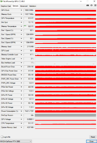

gpu-z دو تای اولی دقیقا مدل گرافیک من هست و چهارمی هم یه لیست مثل اونی که خودتون فرستاده بودید. فقط نمیدونم اون سه تا عکس اول از گرافیک ماینی هست یا نه اگه ماین نباشه گمونم اوکی باشه کارت چون تقریبا دماشون با کارت بنده یکیه

32 دقیقه قبل، Freak Ali گفته است:

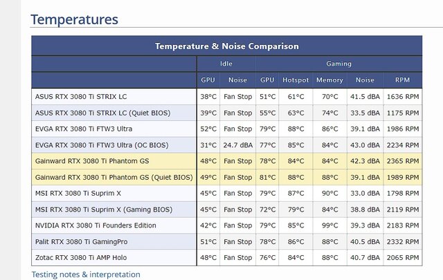

ببینید وقتی صحبت از دما میشه منظور از سایتهای معتبر هست نه گزارش کاربران معمولی
اینا اصلا قابل اتکا نیستن
اما عکس اخر که خودم فرستادم
نگاه کنید دمای مموری رنج 84 الی 90 هست اونم برای کارت آکبند
کارت شما هم 92 درجه داره که از نظر بنده نرماله

50 دقیقه قبل، Hassan.SK گفته است:
درست میفرمایید. به عکسی که فرستادید دقت کردم سرعت فن ها روی پرفورمنس بود من هم گذاشتم روی پرفورمنس و دمای رم روی 82 و دمای پردازنده روی 68 بود. ممنون

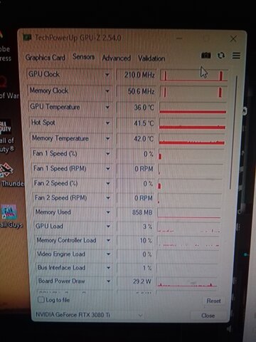

دمای کارت در حالت بیکاری چطوره
این کارت من با مدل مشابه در دمای 30 درجه اتاق

این دمای کارت من تو حالت بیکاره. دمای اتاقم رو نمیدونم ولی خیلی خنک نیست کولر ابی هست اتاقم سقف کاذبه گرم میشه بعضا تا 45 هم میره دمای گرافیک هوا خیلی گرم باشه ولی نه بیشتر. بیکار هم خیلی حساب نکن شاید پیشفرض برنامه در حال اجرا باشه. برای بررسی از یک سری بازیا که جفتمون داریم چند دقیقه روی 1080 فریم باز میتونی تست بگیری تا مطمین بشی اوکی هست یا نه. من گاد اف وار/ مارول اسپایدر من / روگ کمپانی/ ایپکس لجندز/ وار تاندر/ سیفو. فعلا اینا رو دارم خواستید اگر بررسی کنید نتیجه رو اعلام کنید تا مقایسه درست کنیم.
