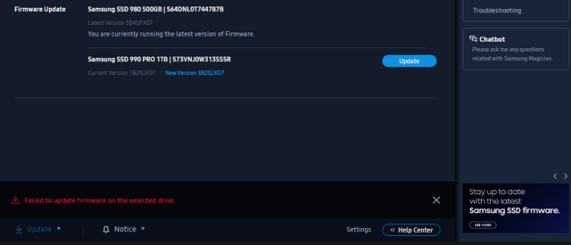

درود به دوستان عزیز امروز میخواستم فریمور 990pro رو آپدیت کنم اما توی سامسونگ مجیشین این خطا رو میده failed to update firmware on the selected drive
از طریق فروم های خارجی پیگیر شدم
راه حل های مختلفی داده بودن از جمله جای ssd ها رو عوض کن به یه پورت دیگه وصل کن که فعلا انجام ندادم

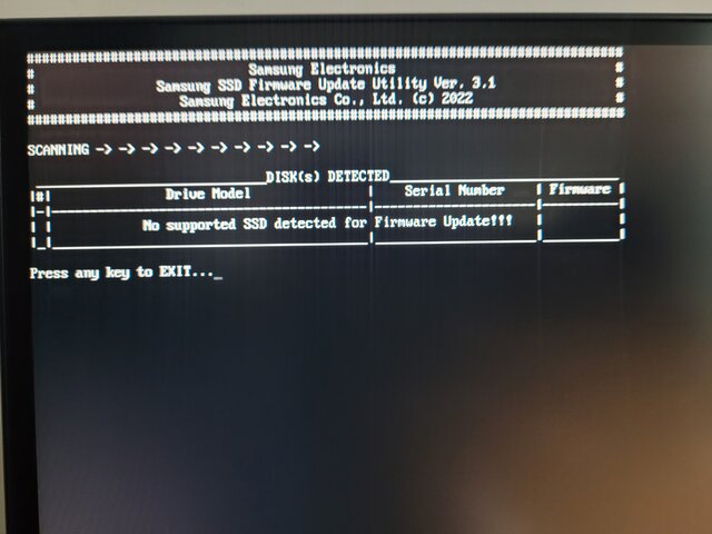

اما یه جایی نوشته بودن فریمور رو به صورت بوتیبل نصب کن اونم این خطا رو میده . No supported SSD detected for firmware update !!!
چی پیشنهاد میدین ممنون میشم

با وی‌پی‌ان هم امتحان کردم گویا این مشکل برای سایر مشتریان سامسونگ در دیگر کشورها هم اتفاق افتاده دقیقا همه با 990pro و روی آپدیت این ورژن فریمور مشکل داشتن
جالبیش اینه به صورت دستی هم آپدیت نمی‌شه .

به نظرتون به ویندوز مرتبطه؟ برای این می‌پرسم چون در حالت فلش بوتیبل هم آپدیت نمی‌شه

ویندوز رو عوض کردم و با نصب مجدد ویندوز فرمیور از طریق نرم افزار سامسونگ مجیشین به اخرین نسخه آپدیت شد
ممنون از راهنمایی موثر و خوب شما
