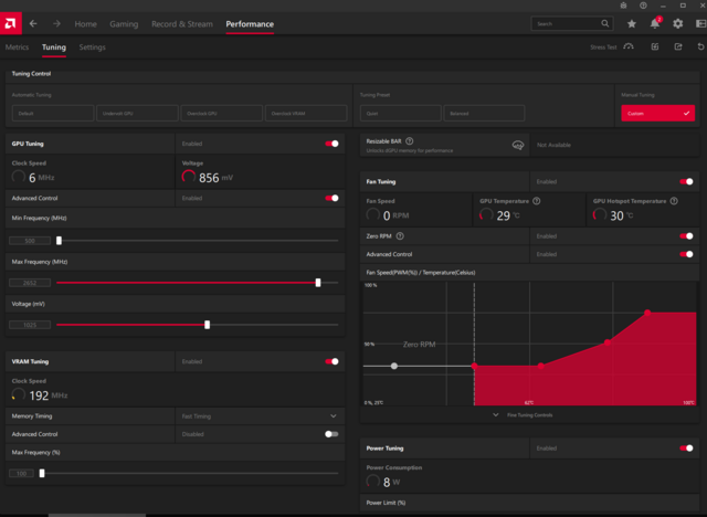

با تمام برندها سازگاری داره؟ نسوزونه
نحوه استفاده هم توضیح بده من با این تنظیمات بعد تعویض خمیر بازی میکنم
ویرایش شده توسط Sabertooth

یبار دیگه نصب کردم اینم نتیجش
میتونید شخصی سازیش کنید برای کلاک بیشتر؟

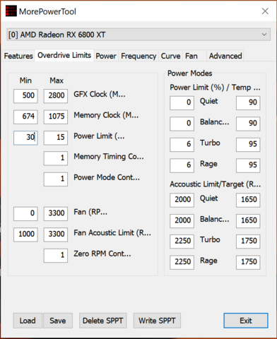

آندرولت جدید:
برید برنامه رو باز کنید تب overdrive:
قسمت Power Limit قسمت MIN  رو به 30 تغییر بدید
write کنید و ریستارت کنید
سیستم که بالا اومد درایور AMD رو باز کنید:

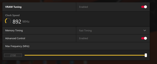

قسمت Vram رو اینطوری تا ته ببرید جلو:

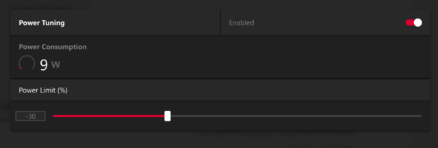

قسمت power limit رو تا منفی 30 بکشید عقب :
قسمت فرکانس هم دست نزنید ولی اگر خواستید میتونید ولتاژ رو از محدوده 970 تا 990 بسته به کارتتون قرار بدید:
نتیجه: بدون کاهش فریم (احتمالا تا 3فریم بیشتر از دیفالت بسته به نوع بازی) از هات اسپات 73 درجه ای و دمای 63 درجه ای لذت ببرید
این آموزش برای فرکانس کاری 2350mhz هست اگر کارت شما به صورت دیفالت فرکانس بالاتری داره پاور رو به 20- کاهش بدید
ویرایش شده توسط Failure
