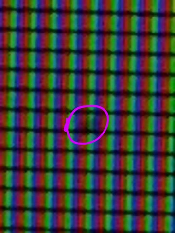

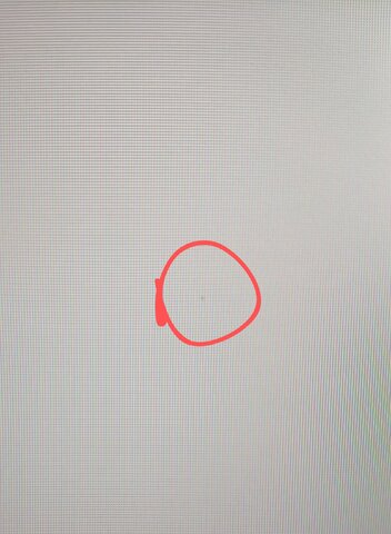

البته اینم بگم عکس که میگیرم زوم میکنم شبیه پیکسل مرده نیست و آر جی بی ها سالم هستن ! اما از دور به صورت لکه مشخص هست .. اما با پاک کردن اتفاق خاصی نمیفته و سرجاش هست .. آیا ممکنه گرد و خاک داخل مانیتور نفوذ کرده باشه ؟ ( آخه مانیتور کیپ هست چطور امکانش هست نفوذ کنه )
عکسش رو میزارم ببینید از دور مشخص هست اما وقتی زوم میکنم همون‌طور که تو عکس مشاهده میکنید اصلا چیزی مشخص نیست یا خیلی کم انگار اون قسمت تیره شده ..
این تیره شدن مثلاً امکانش هست نوسان بزنه اون قسمت رو معیوب کنه یا همون به مرور زمان اون قسمت تیره شده ؟
اخیرا درباره همین موضوع تاپیک زدم دوستان راهنمایی زیادی کردن مطالعه کنید خالی از لطف نیست
اینم بله مشخصه پیکسل مرده نیست، احتمال قوی چیزی گیر کرده که مشکل خاصی نیست

بله، ولی تا چی گیر کرده باشه مثلاً گرد و خاک باشه یا نه خود پیکسل گیر کرده باشه یا کمی نیم سوز شده باشه یا تاریک شده باشه ؟ و اینکه اگه گرد و خاک باشه میدونید چطور میشه از شرش خلاص شد ؟ چون زوم که میکنم خود پیکسل ها سالم هستند اما خب با چشم قابل مشاهده هست .. برنامه واسه رفع مشکل گیر کردن هم امتحان کردم فایده ای نداشت .
فک نکنم راهی باشه بجز اینکه ببرید تهران تعمیر تخصصی مانیتور پنل رو باز کنن تو اتاق ایزوله که نمیارزه هزینش بالا میره
