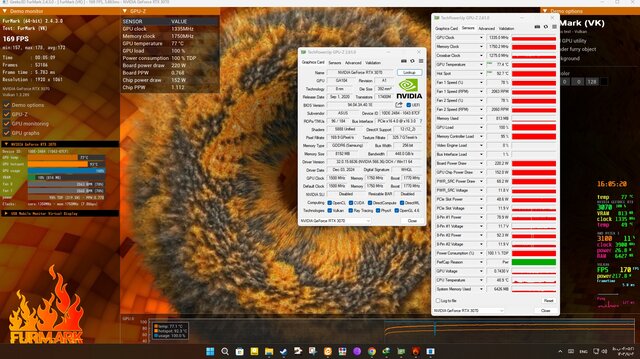

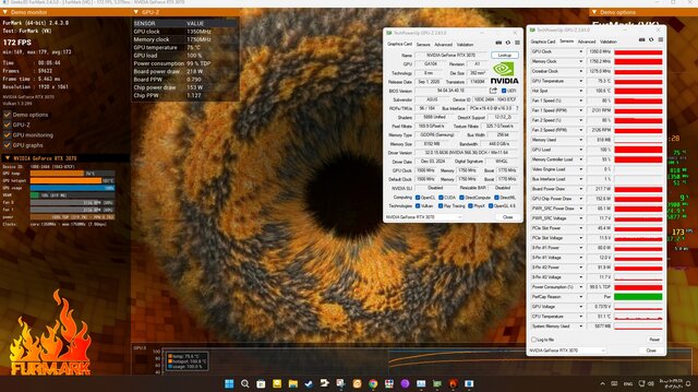

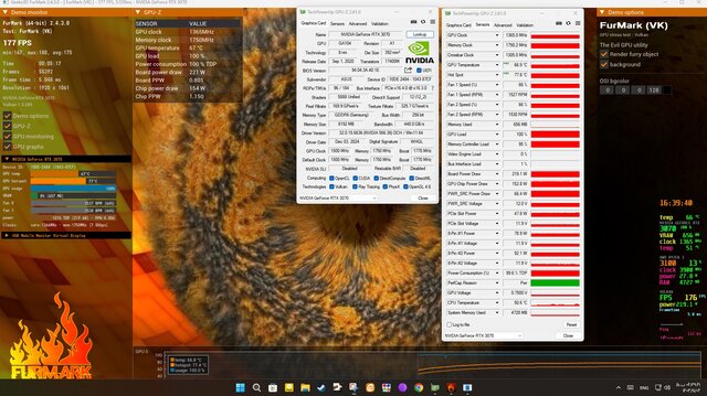

سلام دوباره تست دمای کارت قبل و بعد تعویض خمیرسلیکون
دما با خمیر اورجینال کارت
دما با خمیر معمولی فکر کنم اسمش Gnet از دیجی کالا خریده بودم ۲۰ تومن
و دما با خمیر دیپ کول مدل DM9
در کل با توجه به قیمت خرید به نظرم دما قابل قبوله کلا با هزینه ارسال خمیر ۳۷۰ تموم شد البته در طول زمان هم قاعدتاً باید مورد بررسی قرار بگیره

به نظر من نتیجه ها عالی شده
علاوه بر کاهش دما مخصوصا هات اسپات
دور فنها هم پایینتر امده که باعث صدای نویز کمتر و عمر بیشتر فنها میشه

فرمارک اصلا تست استانداری نیست به هیچ عنوان استفاده نکنید فقط به فرکانس کارت دقت کنید چقدر با بوستش فاصله داره
تایم اسپای و بازی فقط
لینک به دیدگاه
Share on other sites
بله درست ولی تو گیم اصولا دما پایین تر و اینکه سیپیو فعلایم نمیتونه از حداکثر توان کارت استفاده کنه
لینک به دیدگاه
