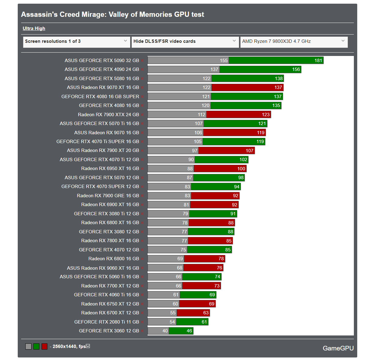

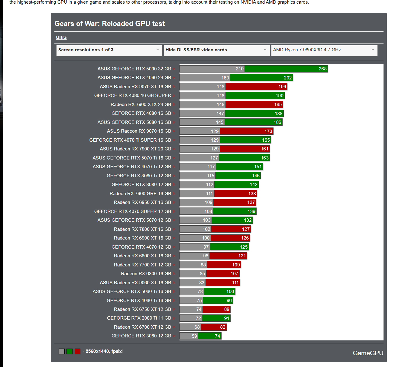

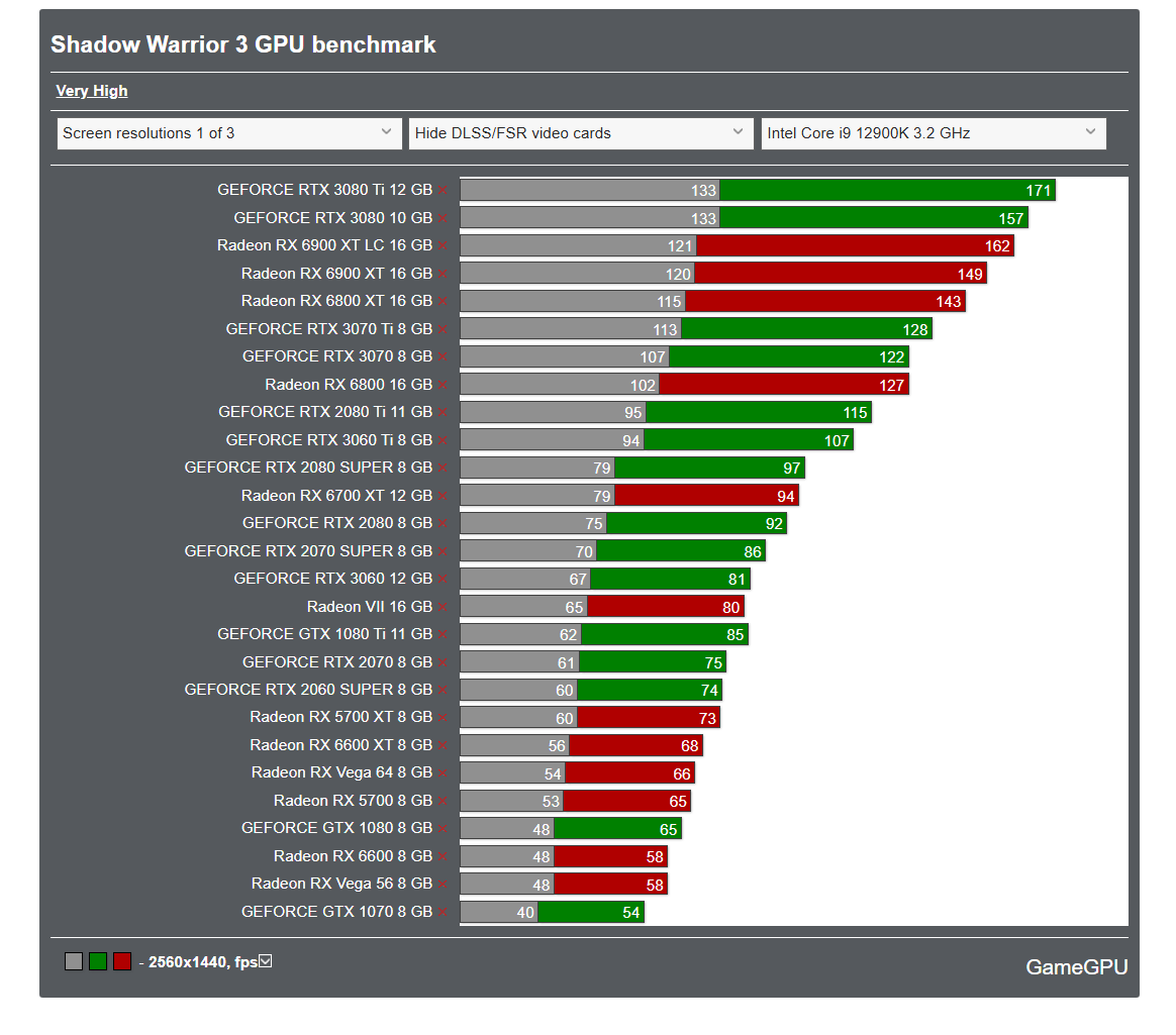

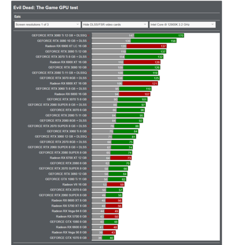

با سلام خدمت دوستان چند وقتی است میخوام کارت 3060 یا 2080ti صرفا بابت داشتن رم بیشتر خریداری کنم که به نکته جالبی برخوردم کارت 2080ti که زمانی حدود 40 درصد قوی تر از 3060 بود حالا به زور در بازی های روز نهایتا 30 درصد قوی تر از 3060 است تو سایت gamegpu که سرچ میکردم به این نتایج برخوردم او بازی های قدیمی مثل shadow warior3 یا بازی evil dead اختلاف فریم کارت بالاتر از بازی های روز است

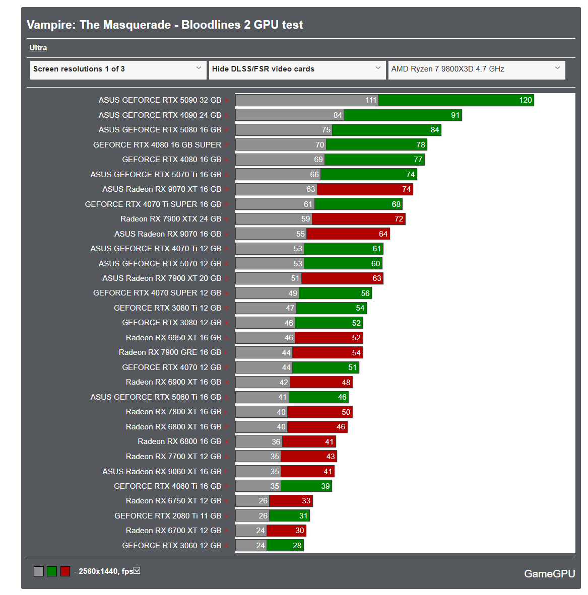

توبازی vampire حتی اختلاف 3 فریم است

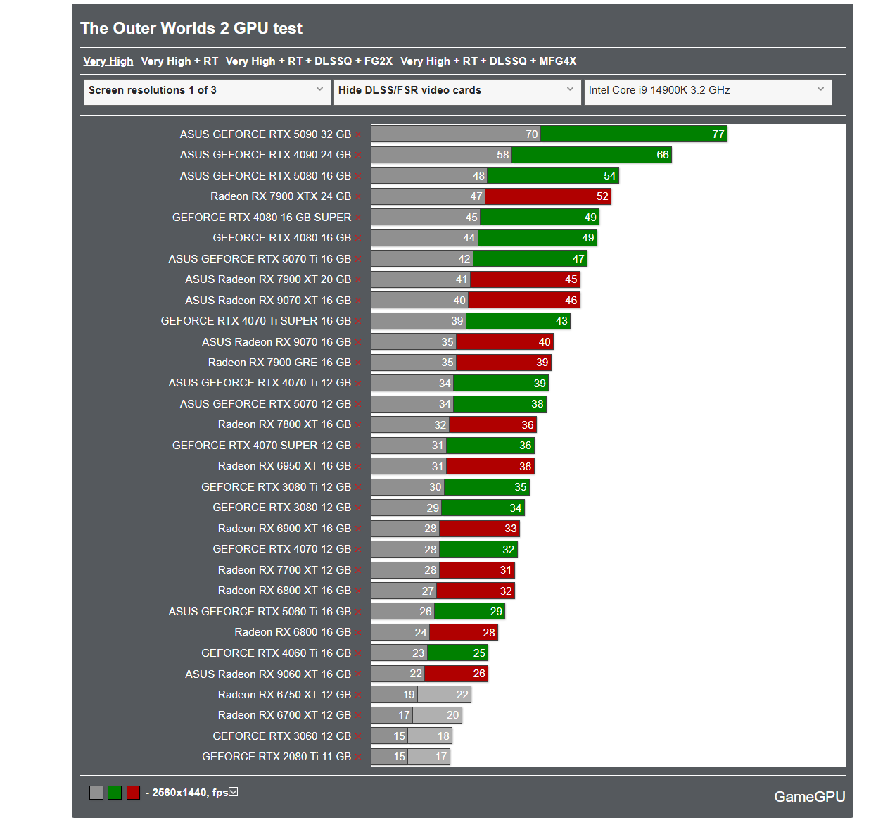

به نظر دوستان چرا حداقل 10 درصد کارت 2080ti ضعیفتر از 3060 شده حتی توی یک بازی خاص مثل the outer world حتی ضیغتر از 3060 شده
حتی کارت 4060ti که موقع لانچ شدن این کارت قدرت خام این کارت با 2080ti تقریبا یکی بود ولی حالا حداقل 10 درصد کارت 2080ti ضعیفتر از 4060ti شده
دوستان نظری دارن عنوان کنن تا کسانی که قصد خرید کارت دارن بهتر بتونن تصمیم بگیرن

درود
بهینه سازی درایورها برای نسل جدید
بعضی بازی ها برای نسل جدیدتر بهتر بهینه شدن.
درکل قدرت خام 2080ti همچنان بیشتر از 3060 هست .ولی dx12  روی نسل های جدیدتر بهتر جواب میده

تمامی بنچ مارکها رو نگاه کردم 2080ti در حد 3070 هست قدرتش و فریم متناسب با 3070 داده و بهتر از 3060 ، الان مشکل کجاست ؟
بعد کارت نسل 2000 ارزش خرید نداره ، یه 5050 آکبند تهیه کنی ارزشش خیلی بیشتره

میشه رجب این دوتا بازی نظر بدید که چرا فریم دهی کارت 3060 تو بازی the outer تقریبا با کارت 2080ti برابر است و حتی تو بازی vampire در حد3 فریم فرق دارن هر دو بازی ها تازه ریلیز شدنvampir.thumb.png.a5f02d6b50c411f7e002bd041455fb45.png
لینک به دیدگاه
Share on other sites
1 ساعت قبل، hossinkaspersky گفته است:
اولی که فریم درسته 3080ti 54 فریم گرفته ، 3090 نیست اونم 55 میگرفت پرچمدار نسل 3 ، 2080 تی آی 31 گرفته تقریبا همرده 3070 که تو لیست نیست
دومی rtx فعاله که که نسل 2 عملا فلجه توش
حالا نمیدونم چرا اصرار به خرید این کارت دارید ؟ 5060 بتونید تهیه کنید رنج 3070 فریم میده ، نو و گارانتی سه ساله ، مصرف پایین پشتیبانی به روز نشد 5050 گزینه بهتری هست با پولش نهایت 3070 ماینی میدن
