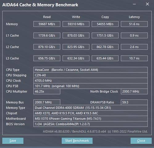

4 دقیقه قبل، lucky luke گفته است:
اون 6400 یه ضریب پیشوند مگا داره که با پیشوند "مگا" که برای دیتا بکار میره متفاوته
در واقع پهنای باند میشه 102400000000 بیت بر ثانیه....حالا اگه بخوایم تبدیل به مگابایت کنیم میشه 97656 مگابایت برثانیه
چیزی اشتباه محاسبه نشده
در نهایت 102 گیگ با دسته بندی 1000 تایی هست و 95گیگ با دسته بندی 1024 تایی
فکر نمیکنم آیدا با دسته بندی 1024 تایی نشون بده با همون 1000 تایی دسته بندی میکنه
متوجه هستم چیمیگد شما

5 دقیقه قبل، ARMIN گفته است:
دست گلت درد نکنه. :x
به چه درد میخوره این؟ به ما هم بگو وقت کردیم تستش کنیم
البته بیشتر به نظر میاد برای پهنای باند حافظه های کش با دیتاست های مختلف باشه ولی خب نمیدونم از نظر قیاسی کدوم پارامتراش استاندارده منتظر میمونم ببینم خودت چه بلایی سرش میخوای بیاری

2 دقیقه قبل، _Ga̴͇̒ḿ̷͈e̶_ò̸̞v̶̫̂e̵̠͒r_ گفته است:
توی همون مموری بنچمارک آیدا میشه با کلیک راست کردن روی باکس واحد پهنای باند رو بین گیگابایت و مگابایت عوض کرد
امتحان کنید مبینید 1024 رو درنظر میگیره

1 دقیقه قبل، _Ga̴͇̒ḿ̷͈e̶_ò̸̞v̶̫̂e̵̠͒r_ گفته است:
والا من خودمم همین الان دیدمش دارم باهاش کار میکنم، دقیق با زیرو بمش آشنا نیستم. فقط دیده بودم Buildzoid باهاش کار میکنه. چون AIDA64 خیلی دقیق نیست خودت دیدی وقتی ویندوز تازه میاد بالا یه امتیاز میده، وقتی مثلا 20 دقیقه با سیستم کار کرده باشی امتیاز بیشتر میده، خلاصه نمیگم آیدا غلطه ولی دقت بالایی نداره. این Microbench رو Buildzoid جایگزین AIDA64 برای تست پهنای باند باهاش کار میکرد که وقتی از توی ویندوز داریم تایمینگ رو دستکاری میکنیم، با این با دقت بیشتری تست کنیم ببینیم پهنای باند بیشتر شده یا نه. صرفا همینه کارکردش. و البته اینکه به نظرم تست سنگین تریه نسبت به آیدا.
ولی منم هنوز ازش سر در نمیارم.

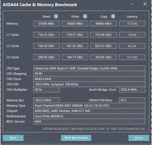

رم در فرکانس 3733
ویرایش شده توسط Hy1362
لینک به دیدگاه
Share on other sites

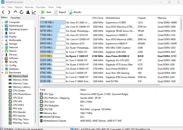

جهت خالی نماندن عریضه - نتایج مربوط به 6 سال و 6 ماه پیش
سرعت 3000 میلیون‌هرتز و زمان تاخیر کم
سرعت 3333 میلیون‌هرتز و زمان تاخیر مناسب

در ۱۴۰۲/۹/۱۹ در 14:33، _Ga̴͇̒ḿ̷͈e̶_ò̸̞v̶̫̂e̵̠͒r_ گفته است:
باگ برنامه هست همچین چیزی نداریم
چون 4 اسلات و 8 اسلات رو پر کرده برا خودش دری وری حساب کرده
باگ برنامه نیست و سیستم سرور هست که 2 تا پردازنده با پشتیبانی از رم 4 کاناله داره و در مجموع میشه 8 کاناله و همرده چیپست X79 هستن

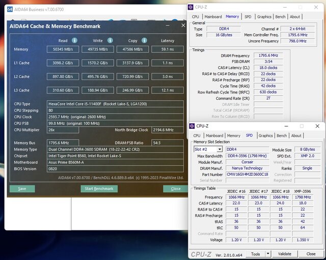

CORSAIR 16G RGB PRO 3600 CL18

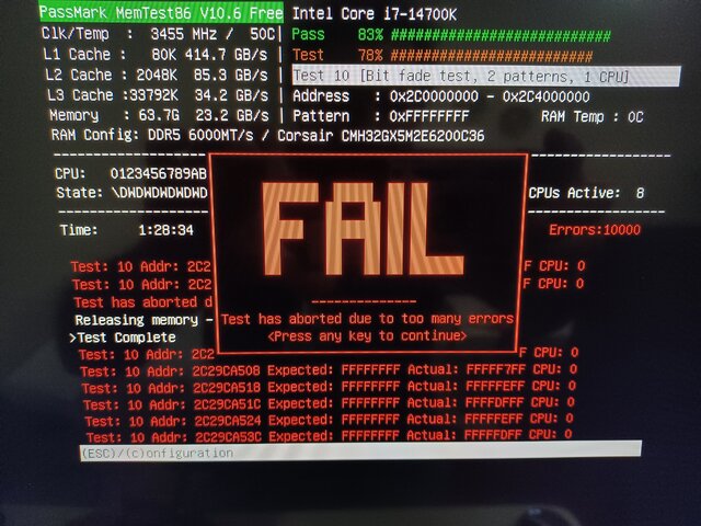

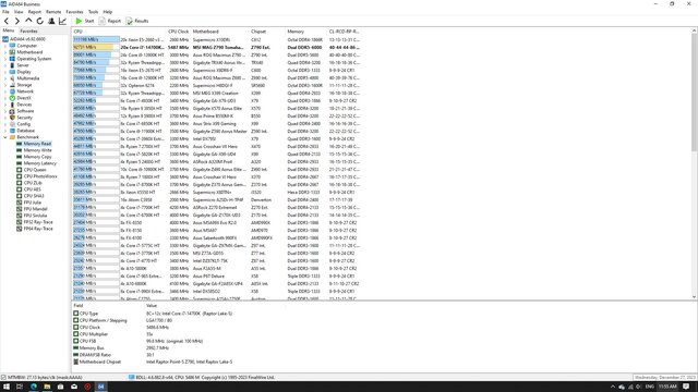

14700K
4X 16GB Corsair Vangeance RGB Pro RGB 6200 CL36 @ 6000 CL40
MSI MAG Tomahawk Z790
لینک به دیدگاه

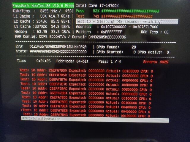

6 ساعت قبل، Royal گفته است:
14700K
چرا 6000 CL40 اونوقت؟ وقتی رمهای خودت قوی ترن؟
لینک به دیدگاه
در ۱۴۰۲/۱۰/۶ در 18:59، ARMIN گفته است:
سوال خوبی بود و جواب خوبی هم داره و این را توی کپشن جواب میدم
وقتی XMP را فعال میکنم و 4 تا رم روی مادربرد هستن سیستم بوت نمیشه و بعد از 1 دقیقه روی تنظیمات کارخونه ای و با فرکانس 4800 لود میشه و اگر با 2 تا رم این کار را انجام بدم بدون هیچ مشکلی سیستم با فرکانس 6200 و CL36 لود میشه
حالا این بکنار اگر 4 تا رم روی مادربرد باشه  سیستم Unstable هست و با BluScreen ریست میشه که اگر 4 تا رم داخل اسلاتها باشن با MemTest کلی خطا میده ولی رمها را تک تک تست کردم همشون سالم هستن
من احتمال میدم مادربرد خراب باشه و بزودی برای اعمال گارانتی باید اقدام کنم حالا چرا ؟؟؟ چون وقتی بنچمارک میگیرم مادربرد از خودش صدا در میاره و صدای نویز یا همون کویل واین میده سوت میکشه که وقتی در کیس باز هست صدا خیلی راحت شنیده میشود فعلا رمها را دارم تست میکنم که خیال راحت برم آونگ
بایوس هم به آخرین ورژن ارتقا یافته با پردازنده 12100 هم روی فرکانس 4000 و 4800 تست کردم و همین مشکل را داشت
من خودم فرکانس 6200 تهیه کردم که سرعت بالا و قدرت بالا را تجربه کنم حالا با این مشکل مواجه شدم
این فرکانس 6000 را هم کلی طول کشید که مادربرد با استفاده از قابلیت Memory Try و با CL 40 ران کرد
در کل چیپستهای جدید اینتل مشکلات زیادی در مورد سازگاری با فرکانس و تعداد چیپهای رمها دارند و همچنین تعداد رمهای نصب شده در اسلات رم مادربرد که 2 تا باشه یا 4 تا و یا SS باشه یا DS
دوستان دیگر هم اگر چنین تجربهای دارند اعلام کنند
ویرایش شده توسط Royal

5 دقیقه قبل، Royal گفته است:
آره اینکه 4 تا ماژول رم فشار زیادی به پردازنده میاره، درسته من اینو روز اولی که 4 تا رم ddr5 گذاشتم فهمیدم کمر پردازنده میشکنه با 4 تا ماژول. اما دیگه مادربرد شما خیلی ضعیفه که نمیتونه این فرکانس رو برای 4 تا رم بالا بیاره.
نکته ای که هست، ظاهرا مادربرد باید لایه های زیادی داشته باشه تا فرکانس بالا رو بتونه به طور مناسبه در طول مسیر به پردازنده برسونه. و من احساس میکنم مادربرد شما ضعیفه.
در مورد صدای کویل واین، این مورد رو همه ماها که DDR5 داریم - داریم، وقتی برنامه تست رم، اجرا میشه صدای سوت مانند از رم شنیده میشه. البته من به نظرم این صدا از رمهاست، اما بعضی ها معتقد هستند صدا از مادربرد میاد. ولی چیز نرمالیه و نه خرابی مادربرده و نه خرابی رم.
من جای شما باشم هر دو تا کیت رو میفروشم یک کیت حجم بالاتر میگیرم تا فشار کمتری به پردازنده بیاد.
