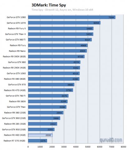

تعویض گرافیک واجب تر از پردازنده هست
اگه ارزون ولی کارآمد بخواهید R9 380
باز پایینتر میتونید یه r7 270 دو گیگ تهیه کنید
دیگه ارزونتر از ۳۵۰ت فکر نکنم مورد جالبی پیدا بشه

خیر پردازنده رو که تعویض نمیکنم، پردازنده i5 3570 هستش
پردازنده i3 3240 رو توی کمد دارم، متاسفانه پول نقدی ندارم که بخوام خرج کنم برای گرافیک و فقط همین گرافیک خودم و یه سی پی یو i3 3240 دارم که گمان میکنم ارزششون روی هم 500 تومان باشه
پس بهترین انتخاب تا 500 تومان r9 380 هست؟

بله برای ۵۰۰ت بهترین انتخاب  R9 380 هست البته بعید میدونم با این قیمت یافت بشه.
در انجمن کارت انویدیا GTX 760 هم بود اگه GTX 770 تهیه کنید که قدرتش عالیه .
