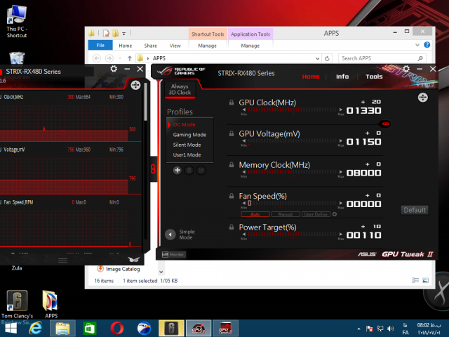

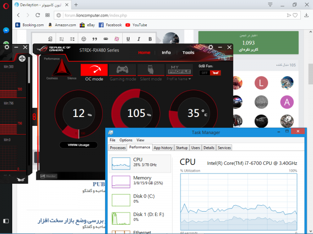

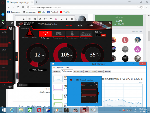

سلام دوستان این تایپ رو دوباره میزنم دوستان چند وقت پیش یه دستی به ویندوز سیستم کشیدم و عوضش کردن (8.1 دانلود ونصب کردم که ویندوز قبلی هم 8و1 بود اما بولد قدیم بود) خلاصه دوستان بازی رنبو رو نصب کردم(بازی ارجینال اکانت استیمی) همه چیز که نیاز بود دانلود ونصب شد درایو کارت گرافیک به اخرید نسخه اپدیت شد(کارت گرافیک (ASUS RX480 -O8GB -GAMINGهست)رفتم داخل بازی وقتی بازی میکردم فریم ریتم تقریبا بینت 30-40بود؟؟؟؟؟؟؟؟؟؟؟اصلا خودم موندم چون قبل از تغییر ویندوز فریم 85 ثابت بود حالا مابین خیلی کم پیش میومد بیاد به 75فریم برسه درکل عالی بود ولی حالا اینتوری شد سیستم هم درحالت گیم بازم تغییری احساس نشد سیستم اوورکلاک خیلی کوچولو انجام شد بازم هیچی  به GPU CLOCKنگاه میکنم اصلا فرکانس بالا نمیره رو همون 300HZمیمونه
من مشکوک به نمیسوز شدن کارت شدم اما اونتور که چک کردم طبق چیزایی که تو اینترنت بود نگاه کردم دیدم نه کارت سالمه خلاصه کاملا دوستان سردرگم شدم دستم به دامانتون یکی بما کمک کنه اینم از تصاویر که هنگام اجرای بازی هست

درود. از سالم بودن ویندوز مطمعنی؟ چرا ویندوز 10 نصب نمیکنی؟ یبار ویندوز 10 نصب کن نتیجه رو بگو یا یه بیلد دیگه نصب کن احتمال ناسازگاری این بیلد هم میره. در ضمن تو بازیای دیگه هم تست کنین ببینین این مشکل فقط تو رینبو هست یا بقیه هم اینجورن.

اگه کارت گرافیکو اور کلاک کردی سریع به حالت پیش فرض برگردون.
اخه دوست عزیز تو این گرونی چرا بخاطر دو سه فریم کارت گرون قیمتو تو ریسک میندازی
فقط دعا کن مدارهای تغذیش نیم سوز نشده باشه.
پایداری فرکانس ملاک نیم سوز نشدن کارت نیست میزان فریمی که کارتت میدع با لنجمارکهای رسمی مقایسه کن اگه خیلی کمتره مدارهای تغذیه کارتت اسیب دیده وباید بدی تعمیر کنن.
تو دلتو خالی نمیکنم ولی به احتمال زیاد نیم سوز شدن. یک راه هست
وقتی کارت گرافیک زیر فشاره به کارت گرافیک گوش کن مال من یه صدای ویززز میداد که متاسفانه نیم سوز شده بود بعد یه مدت کلا خاموش شد
من به خاطر خودت میگم اور کردن کارت گرافیک به خاطر دو سه فریم بیشتر اشتباه محظه و کارتو بع فنا میدی. من یبار gtx550 رو با اور خیلی کم سوزوندم.

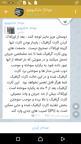

یکی از دوستان تعمیر کار کارت گرافیک
بهتره توضیحاتشونو بخونید

منم با دوست خوبم موافقم اورکلاک کردن لزومی نداره وقتی کارت خودش به صورت کارخونه ای به میزان استاندارد اور شده. الان دیدم نوشتین اور کردین. ایشالا که مشکل جدی ندیده باشه کارت و مشکل به صورت نرم افزاری حل بشه.

به  نظر بنده اورکلاک غیر اصولی کردین و گرافیک صدمه دیده
اما خوب باید یه بار ویندوز عوض کنید و یا گرافیک ببرین روی یه سیستم دیگه هم تست کنید
اما به احتمال زیاد همون  غیر اصولی اور زدین
بنده  7 - 8 سال پیش زیاد  بلا سر گرافیک هام اوردم سر همین اور ;)

نه من فقط کارت رو برا بازی اونم درحد 3-4دقیقه اور کلاک کردم و فنشم روشن کردم بعدشم حواسم به دماش بود بالا نره دما کاملا نرمال بود چون اصلا کارت درگیر بازی نشد که بخواد گرم کنه
درمورد نیمسوز شدن هم والا تو اینترنت یه ضرره جست و جو کردم واون طور که نگاه کردم کارت کاملا سالم میزنه درمورد صدا هم بگم که صداش اصلا درنمیاد حالا صدا میداد میشد فهمید چه مشکلی داره صدا هم نمیده درکل فن هاهم خاموشه

نه اورکلاک شدید نکردم فقط فرکانس رو 1400hzرسوندم و بعد دیدم باز نتیجه نمیده برگردوندم بعد این اتفاق قبل از اینکه بخوام اورکلاک بکنم پیش اومده بود وهمیشه کارت رو حالت سایلنت و گیمینگ بوده همین از این لحاظ که کارت براش مشکل پیش اومده باشه شک دارم کارت ایسوس هست مثلا حداقل دوام این فشارای عادی رو داره
فقط مشکوک به همون مشکل ویندوز هستم حالا اینشاالله امروز فردا تست میکنم اگر نتیجه منفی بود چاره ای جز فرستادنش برا گارانتی ندارم
(گارانتی الماس ایران داره)

دوستان از دیروز حالم بد شده بود که کارتم نیمسوز شده حالا چطوری میتونم 3800بدم کارت مثل خودشو بخرم پارسال بزور 5 تومن رفتم سیستم خرید
تازه میخواستم از خریدش منصرف شم( چون ابان ماه 95دلار ارزون تر بود گفتم خب بزاریم دلار بیاد پایین )که وقتی زنگ زدم دیگه خریده شده بود
بعد از6ماه که قیمتا به طور خیلی وحشتناک رفت بالا صد مرتبه خدارو شکر کردم که چقدر خوب گرفتم نگرفته بودم چیکار میکردم اینم کار خدا بود
خب امروز با حال خیلی بد اومدم سیستمو تست کنم اما اینبار سیستمو بردم رو تلویزیون خونمون چون همhdmiبود و هم کیفیتش 4kبود گفتم شاید رو اینجا فرقی کنه
خلاصه سیستمو روشن کردم دیدم نه کارت گرافیک سالمه (البته ایبار hdmiرو پشت کارت گرافیک زدم نه روی مادربرد)وفرکانس بالا پایین میشه
خب رفتم تو بازی رنبو تست کردم نه واقعا کارت درست بود رفتم داخل بازی وفریمی گرفتم که خودم تو کفش موندم داشتم 200فریم از بازی با کیفیت1080 میگرفتم
بردمش رو 4k بازم سیستم کم نیو ورد و 100فریم حدودا داشت میداد به حدی بازی رون بود که دلت میخواست یه 7-8 ساعت یتیکه بازی کنی کیفیت هم اینقدر بالا بود که اینگار داخل بازی بودی شده بود مثل اینکVR(کارت دماش رفته بود رو 53 درجه که فناش برای اولین بار برای بازی داشت کار میکرد)
بعد اومدم رو HDMIمادربرد وصل کردم ودیم هم فریم افت کرد هم کیفیت دوباره خراب شد؟؟؟؟؟؟؟؟؟
تاجب کردم گفتم شاید شکافPCIمشکل پیدا کرده درش اوردم رو پایینیش وصل کردن(رو پل جنوبی خیر نگذاشتم (سه شکاف PCIداره) دیدم فرقی نکرده نگاه کردم به سیستم بله اصلا کارت عملکردی نداره و اینجا  داره سی پیو یو کار میکنه فقط  ...خلاصه به فکر فرو رفتم قضیه چیه شکاف خرابه کارت خرابه مادربرد مشکل پیدا کرده از کدومشه؟؟؟؟
تازه یادم اومد قبل از افت فریم من بایوس مادربرد رو اپدیت کرده بودم وبخاطره اینه احتمالا حالا نمیدونم بایوس رو برگردونم عقب فعلا نگه داشتم سیستمو
راستی یه سوال برام پیش اومد مگه یه کارت گرافیک مثلRX480میتونه 200فریم به تنهایی بده یعنی سی پیو براش رندر نمیکنه؟ بنظرم که تو بایوس جدید جا فرق کرده یعنی الان اگر بخوای با کیفیت و فریم بیشتر بازی کنی باید از خروجی کارت گرافیک استفده کنی تا خود مادربرد
نظرتون چیه؟
بخخشید دیگه مطلب طولانی شد

دوست عزیز شما جوری میگی من مصرف کننده هستم انکار شما یا بقیه گیمرها خودشون کارت گرافیک طراحی میکنن. من چون دیدم استارتر شدیدا در زمینه اورکلاک ناشیه تذکر دادم از بالا بردن فرکانس یا ولتاژ کارت اجتناب کنه. نمیدونم اصلا تابحال کارت گرافیک حرفه ای از نزدیک دیدین یا نه. اکثر غیر رفرنس ها خودشون اورکلاک کارخونه هستن نیازی نیست اورشون کنی ومثل سی پی یو نیستن که فقط دماشو پایین نگه داری چیزیش نشه شاید چیز زیادی ندونم ولی در حدی که تابحال همه سیستم هامو خودم اسمبل کنم بلدم
دوست عزیز ندونسته قظاوت و مسخره کردن دیگران کار خوبی نیست

  در ۱۳۹۷/۴/۱۵ در 10:48، Enokam گفته است:
عزیز مشکل تو کاملا نرم افزاریه دوستان یک حرفایی میزنن که مرغ پخته خندش میگیره این داداشمون گرفته کلاک رو برده بالا نه ولتاژرو بهتون قول میدم کلاک  کور و مموری تا تهم بالا برن تفاوتی نمیکنه چون ولتاژ هنوز هم لیمیته این کار فقط باعث کرش کردن کارت میشه و یا افت فریم و یا نهایتا ری استارت،کارت مگه تار صوتی داره برادره من که وز وز کنه اون صدای فنت بوده که از 90%  رد شده بوده و در نهایتم کارتت کباب شده.
شما باید به خروجی کارت وصل کنی به  مادربورد چرا وصل کردی؟ :دی
200 فریم رو 1080 هم نمیگیره احتمالا یا تو منو بودی یا گرافیکت تا ته پایینه یا یه چبز دیگه رو داری میخونی فکر کنم.
اگر استیم داری بگو بهم ادت کنم از اول با هم بریم جلو فیکس کنیم.
جالبیش اینه که رو او سی مود هم هستی  ولی این عزیزان میگن سریع برگردون به حالت پیش فرض لول برادره من این پروفایل خود ایسوسه اگر هم دما از لیمیت بالاتر بره تراتل میکنه میاره پایین کلاکو خودش البته تمپ لیمیت تا سوختن کارت یه 20 درجه ای فاصله هست.
نمایش
حرف شما کامل درست هست وخودم مشکلو قبل ار حرف شما حل کردم
درمورد فریم بنده خودم هم تاجب کردم حالا اینتوری بود داشت 200فریم میداد
کیفیت رو بردم رو 4kچون تلویزیون خونه 4kهست وکیفیت واقعا خارخیره کننده بود(البته دما کارتم بالارفت وبه 52درجه رسید که فن های کارت البته رو دور پایین روشن شد)و نوشته بود داره 3 فریم میده که البته اینتور نبود چون کاملا بازی صاف بود واصلا لگی نداشت اینتور که میخورد داشت 100فریم میداد خب به حرحال اینتوربود
برای نمایش فریم هم از منوی استیم بخش ستینگ برای بازی فعال کردم البته از خود نرمفزار کارت گرافیک برای نشون دادن فریم بازی هم استفاده کردمم که هردویه چیزیون نشون میدادن حالا منم خودم هم موندم سیستم داره چی میگه اخه 3فریم چطوری میتونست اینقدر روان باشه نمیدونم روان بودن منظورم از لگ کم نیست منظورم اینه که کاملا صاف بود بازی وچیزی درحد 100 فیم بود
به حرحال ممنون ازهمه
راستی بله از نسخه استیم استفاده میکنم اسم مستعارم همP,G _GODofWARهست( ادفرند) کردی د هم خیلی ممنون میشم رنکم( گلد IV)هست
کارت گرافیک سالم هم هست وهیچ مشکلی نداشت
اما فهمیدم یه دوسال هست دارم از سی پیو بازی میکردم با فریم 85 ؟؟؟حالا تو اون موقیعت کارت گرافیک کار میکرده یا نه فقط سی پیو مدیرت میکرده نمیدونم؟؟البته بنده نمیتونستم کاره دیگه ای هم انجام بدم چون مانیتورم از نوCRTهست ??وفقط VGAمیخوره خب کارت گرافیکRX480ایسوسم که اصلا VGAنداشت وفقط مادربرد یکی داشت که ازاون استفاده میکنم
والا قبلا قصد بود بعد ازخرید سیستم گیمینگ اینتوری یه مانیتورم درحد خودش بگیریم که متاصفانه بودجه تامین نشد وبنده با یه سیستم گیم درکنار یه مانیتورCRTبه مدت یه سال چند ماه دارم سر میکنم
اینشاالله بتونم یه مانیتور بخرم
