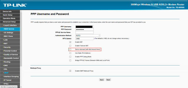

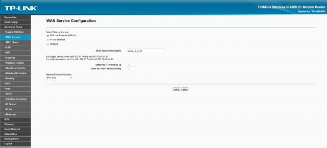

درود دوست عزیز
با توجه به اینکه میگید وقتی تلگرامو باز میکنید، وصل میشه، به مسیر زیر برید:
advanced setup -> layer2 interfaces -> wan services روی edit کانکشن PPPoEتون کلیک کنید، بینید اون گزینه ای که که کادر کشیدم دورش تیک داره یا نه؟ (نباید داشته باشه)

ضمن سلام و تشکر از شما
چک کردم که گزینه مربوطه تیک نداشت

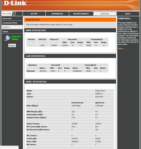

دوستان از دیروز با مودم D-LINK 2520U-Z2 دارم تست میکنم که در همین مودم هم به این گونه هست
و طی پرسش و یاسخی که از بخش پشتیبانی کردم این مشکل که البته در واقع مشکل نمیشه گفت به آی پی ربط داره
و طبق گفته پشتیبانی همه خطها اینگونه هستند که اگر مثلا بالای نیم ساعت از اینترنت استفاده نکنین به حالت آف میرن و
برای استفاده دوباره باید خاموش و روشن کنید تا آی پی براش اختصاص داده بشه / در واقع میشه گفت یه حالت امنیتی هست
مثل کامپیوتر که وقتی یه تایم مشخصی رو استفاده نمیکنیم به حالت خواب یا اسلیپ میره
مشکل دیگری هم که بود وقتی روشن و خاموش میکردم خیلی خیلی طول میکشید تا چراخ اینترنت روشن بشه و بشه استفاده کرد
و گاهی هم کلا روشن نمیشد که باید دوباره کانفیدش میکردم میکردم که الان با این مودم تا این لحظه مشکلی نداشتم و وقای روشنش میکنم
زیر 40 ثانیه تمام چراغها ( لن و ای دی اس ال و اینترنت )  روشن میشن .
البته دیروز من سرعت اینترنتم رو از 2048 ( 2M ) به سرعت 10240 ( 10M ) افزایش دادم که مشخصاتش به شکل زیر هست :
