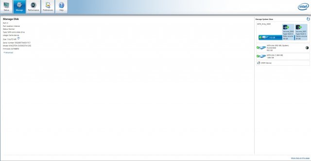

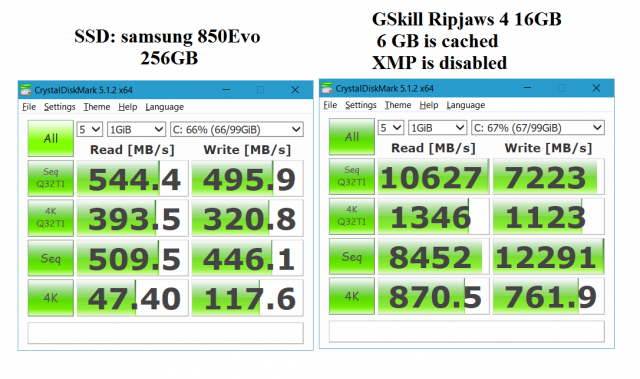

تاپیک آموزنده ا ی بود. اگه مقدار رم شما زیاده میتونی از حافظه رم به عنوان کش استفاده کنی من یک بار این کار رو کردم نتایج بنچمارک ها عجیب افزایش پیدا میکنن ولی تو سرعت سیستم چیز خاصی حس نکردم. تست زیر رو برای ssd و حالتی که از رم برای کش استفاده شده رو ببین

رم سیستمم 16 هستش تاحالا امتحان این مورد رو امتحان نکردم اما فکر کنم حتماً ارزش امتحان داره ... آموزش خاصی داره ؟

ایسوس یک نرم افزار داره به اسم ramcache که خیلی راحت این رو باهاش میشه انجام داد نمیدونم با مادربردهای دیگه کار کنه یا نه ولی نرم افزار های دیگه ای هم هستن مثل PrimoCache ، VeloRAM RAM، IntelliMemory که البته من تا حالا ازشون استفاده نکردم

ببخشید ولی به چه دردی میخوره؟ ینی اولا به رم ها فشار نمیاد؟ ثانیا چه استفاده ای میشه کرد ازین کار؟
