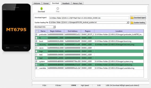

سلام دوستان چند روز پیش رام کاستوم جدید رو گوشیم ریختم با استفاده از برنامه SP Flash Tool رام V8.0.1.0 ریختم گوشی اومد بالا ولی مثل رام قبلی روان نبود هنگ می کرد تصمیم گرفتم رام کاستوم ورژن قدیمی تر بریزم رفتم سراغ رام V7.5.1.0 اینو رختم و نصب تموم شد گوشی اومد بالا و مدام پیغام unfortunately the process com android.phone has stopped روی گوشی ظاهر میشه و بعد از 5 دقیقه گوشی هنگ میکنه و نیاز به ریستارت داره از داخل گوشی نمیشه کاری کرد چون وارد منو ستینگ هم میشم چیزی به درستی کار نمیکنه مثلا اپدیت اجرا نمیشه یا ریسیت فکتوری نمیشه هنگ میکنه یا باتری گوشی رو پر میکنم گوشی رو خاموش میکنم تا صبح میبینم شارژش صفر شده ، با نصب رام V7.5.1.0 این مشکلات رو پیدا کرده حالا فکر کنم فقط یک راه مونده باشه اونم از طریق فست بوت با برنامه MiFlash فلش بشه ولی رام رسمی نوت 3 برای فلش از طریق فست بوت رو پیدا نمیکنم از دوستان اگه کسی بلده کمک کنه گوشی رو درستش کنم
مدل دقیق گوشیم : Xiaomi Redmi Note 3 32GB
دو تصویر از نصب دو رام کاستومی که انجام دادم:
و رام دوم که چند تا از تیک ها رو برداشتم که اطالعاتم پاک نشه ، شاید هم به خاطر همون تیک هایی که برداشتم خراب شده
