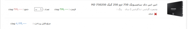

این سیستم رو من حدود 2 هفته پیش گرفتم ولی قیمتش کمتر شد چون اون موقع i7 اینقدر گرون نبود( توی 1 هفته 260 تومن افزایش قیمت :| )، شما میتونین یه مادربرد دیگه بردارین که قیمتش کمتر واستون تموم بشه.
لینک به دیدگاه
Share on other sites
