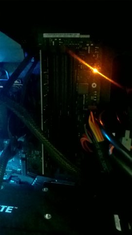

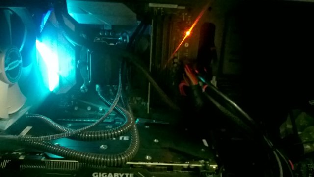

سلام دوستان من یه مادربرد ایسوس z270f دارم و همیشه ال ای دی قرمزش روشنه البته وقتی سیستم بوت میشه دو سه ثانیه سبز میشه ولی بعدش کلا قرمزه حتی وقتی سیستم خاموشه. بعضی وقتا هم یه صدای قیژ قیژ میاد از کیس که نمیدونم مربوط به هارد اکسترناله یا قطعات دیگه.
بایوس هم اپدیته
لطفا اساتید راهنمایی کنن، ممنون
ویرایش: ظاهرا چراغ پاوره، مدل پاور هم ۶۵۰ وات گرین
ویرایش: صدای قیژ قیژ مربوط به هارد بود

درود اخوی، یه عکس دقیق از اون لامپ زمانی که خاموشه بگیرید دقیق بتونیم تشخیص بدیم چیه یا اینکه نزدیکترین نوشته به لامپ رو معین کنید بتونیم راهنماییتون کنیم'
مثلا مادربرد خود من یه چراغ HDD روش داره همیشه روشنه وقتی داره داده Read/Write میشه چشمک میزنه
یا مثلا وقتی قطعه جدیدی رو نصب میکنید روی ماردبورد لامپ مخصوص اون قطعه روشن میشه و برای چند لحظه چک میشه بعد خاموش میشه
یا مثلا دمای سی پی یو بالا میره یه چراغ قرمز داره مربوط به CPU_Temp که اون قرمز میشه
اینجوری از این فاصله با این شدت نور بدون اینکه کلمه های کناریش رو دید تقریبا غیر ممکنه حدس زدنش!

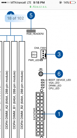

داخل دفترچه راهنماي مادربرد نوشته ديگه -> PWR LED يا به عبارتي Power LED يعني وقتي برق داخل مدار مادربرد در جريان باشه اين LED وظيفش نشان دادن اين موضوع هست.

دوست عزيز تمام مادربرد ها اين LED پاور رو دارند اين LED ربطي به LED هاي ديباگر نداره اونا يه چيزن اين يه چيز ديگست. چيز خيلي عادي و معمولي هم هست براي اينه كه شما متوجه بشيد سيستم به برق متصل هست يا نه همين.

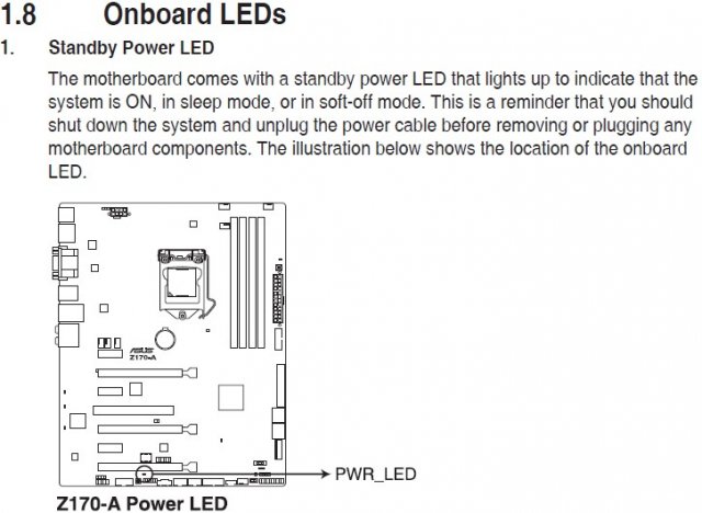

با سلام
مین من هم asus z170-a هست . power led داره البته رنگ led سبز هست. و توضیح هم داده که واسه چیه توضیح شم این میشه که به محض اینکه برق رو به پی سی زدید این led روشن میشه و تا برق رو نکشید روشن میمونه و این میتونه شما رو مطلع کنه که هنگامی که میخواید یک قطعه رو از مین جدا کنید یا اضافه کنید قبلش برق رو از پی سی جدا کنید .?
